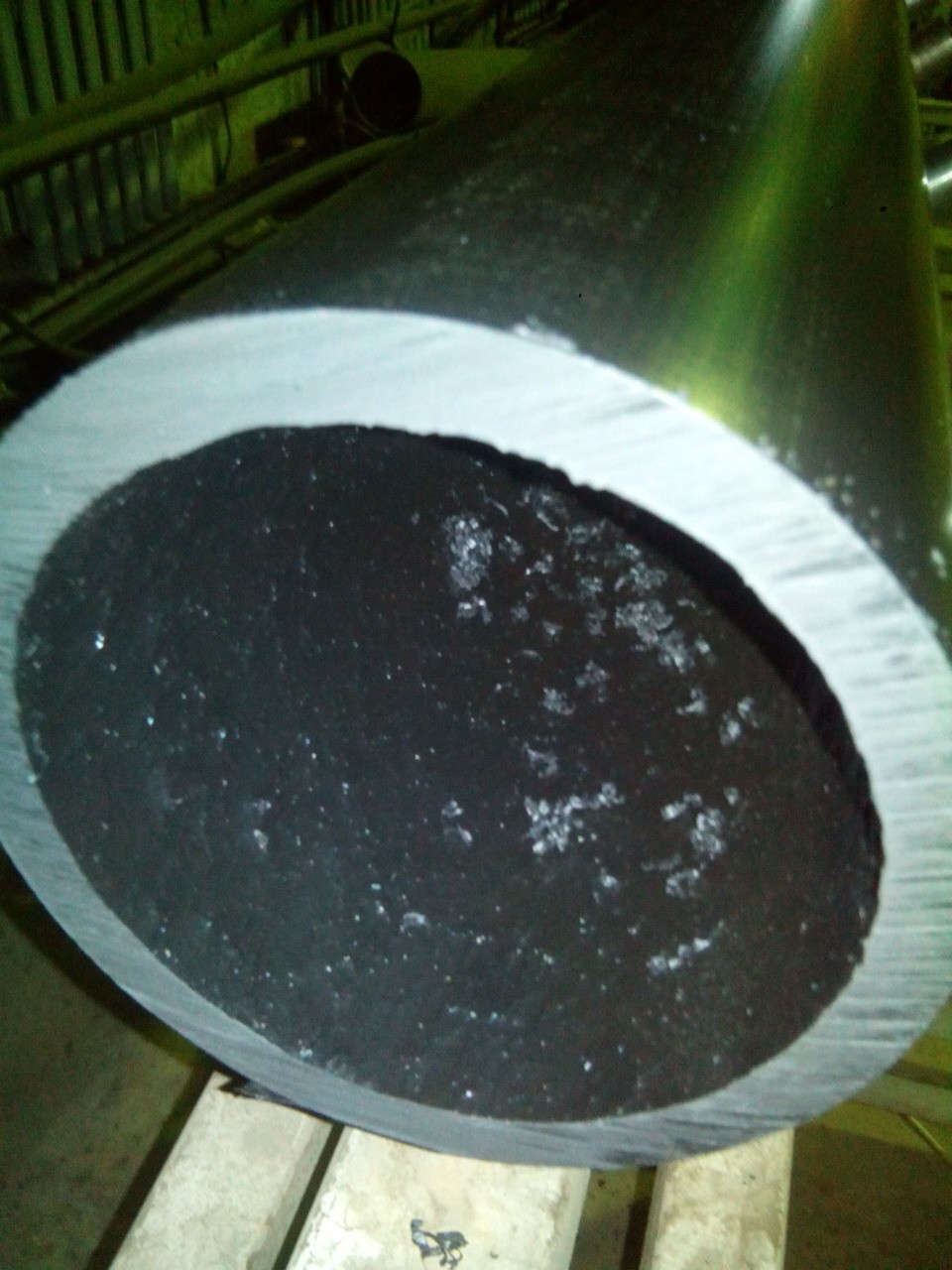

труба шероховатая внутри
коллеги подскажите причину.снаружи труба идет гладкая ,а внутри шероховатая.голову чистили.пробовали работать с экструзионнкой.помогает.но полностью не устраняет.сырье сушеное.пробовали разные виды.на более плотном шерох.увеличивается.температуры и повыш.хуже .понижали.не помогает.нагреватели все работают.

Re: труба шероховатая внутри
Скорее всего перегрев внутренних зон.
Какое за сырье перерабатываете?
Какая температура на внутренних зонах головки?
Достаточно саморазогрева,оля писал(а):Внутренние зоны отключены
При выключенных тэнах и высокой скорости экструзии однажды наблюдал температуру дорна 280гр.С.
Фотку приложить не смогла.обычно работаем на оборотах в 40 гц.проблем не было. Сейчас работаем на 28Гц.Ставим выше, идет шероховатость.Сырье :отходы трубы собственного производства.Есть вероятность износа цилиндра с 2008г.Сетка стоит 0,5.Ставить больше нет смысла труба пойдет грязноватая.Помогите!!!

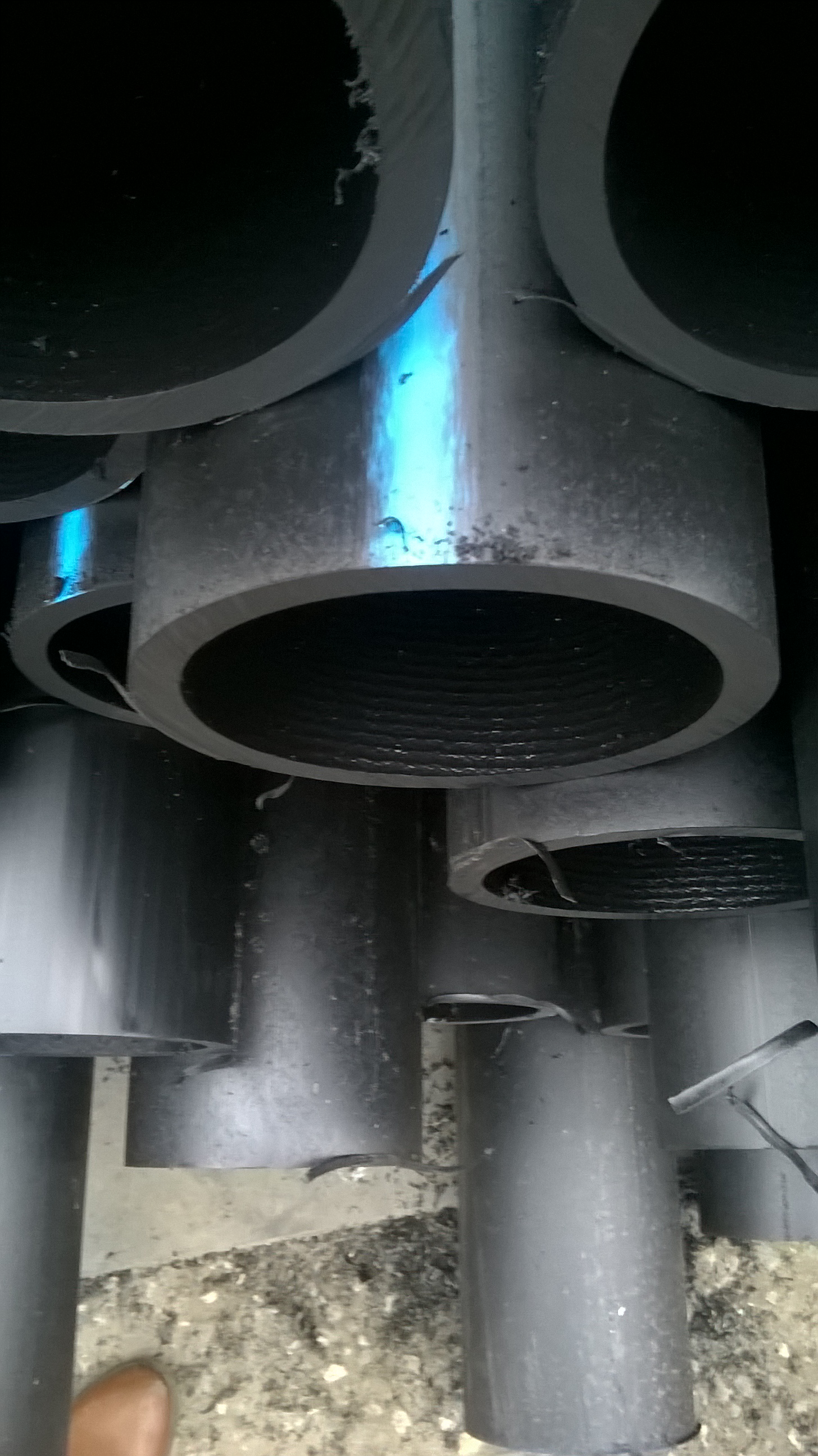

1) Вы перешли на более низкую скорость экструзии с 40 гц на 28, следовательно уменьшите на 15-30 градусов температуры на всех наружных зонах, включая цилиндр экструдера. Не исключено, что потребуется еще большее снижение т.к. мы не знаем, какие температуры выставлены в данный момент на линии + Вы используете вторичное сырье, требующее более низких температур, чем первичка.оля писал(а):Фотку приложить не смогла.обычно работаем на оборотах в 40 гц.проблем не было. Сейчас работаем на 28Гц.Ставим выше, идет шероховатость.Сырье :отходы трубы собственного производства.Есть вероятность износа цилиндра с 2008г.Сетка стоит 0,5.Ставить больше нет смысла труба пойдет грязноватая.Помогите!!!
2) полностью выключите (или снизьте температуру на 30-40 гр) внутреннего обогрева дорна и дорнодержателя;
3) добавьте процессинг + антиоксидант
4) если имеется конструктивная и техническая особенность экструзионной головки подайте воздух для охлаждения внутренней поверхности трубы
Добрый день, коллеги.
Обычно шероховатая внутренняя поверхность у нас на производстве возникает в двух случаях:
1. Повышенное содержание летучих в ПЭ.
2. Перегрев материала в экструдер и трубной головки (нахождение ПЭ более 2 часов при температуре 200 градусов в экструдер, во время переналадки)

шероховатость трубы
Коллеги специалисты,подскажите.Есть проблема.Внутри трубы идет мелкая гофра ввиде колец.снижение оборотов шнека не помогает,чистка головы,замена сеток- тоже.Пробовали с экструзионкой. Лучше, но до конца не уходит.Помимо этого идет рыхлая масса из головы.Повыш. и пониж. темпер. не помогают.при запуске масса хорошая,а потом как вытяжка идет.фото ниже.Шероховатость внутри(закипание) идет на более высоких оборотах.для сравнения 27 и 40гц.
нет это не разнотолщинность, а именно корявая,колючая,подкипающая поверхность.Я предположила , что проблема в износе шнека и цилиндра.поэтому материал дольше находиться в шнеке и подкипает. Есть еще варианты.

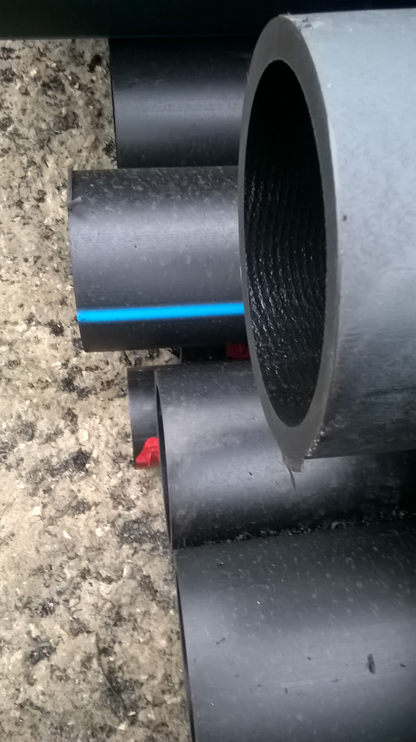

Укажите:
1) температуры начиная от первой зоны экструдера до выхода из головки,
2) температуры на внутренних зонах головки
3) скорость экструзии
Узвиняюсь и повторюсь что в трубе вообще не разбираюсь .
По разнотолщинности - пытался привязать как то разностенность к дефектами поверхности из подобной темы - не получилось .
Понимаю проблемму так : температура расплава выросла из за износа - профиль скорости потока на входе в головку стал острее - ( не знаю тонкостей какая взаимосвязь в напряжении сдвига от температуры и давления ) но скорость сдвига выше критической на внутренней части головки ,а на внешней в норме .Тоесть именно связка профиля скорости на особенности геометрии головки приводит к дефекту внутренней поверхности + при частоте 27 дополнительно накладывается пульсация ( обязательный атрибут износа ,так же как и перегрев )и получается гофра .При частоте 40 перегрев растёт на столько что материал " разлагается" ,при этом меняются его реологические характеристики и профиль скорости при ударе о торпедо ,элостичность расплава снизилась и течет по металу он уже с меньшим прилипанием и гофры нет ,но всё равно сдвиг больше на внутренней части головки и это добавляет деструкции и как следствие поверхность шершавая .
Снизить температуру в дозировании практически невозможно .Можно попытатся увеличеть производительность увеличением температуры зоны загрузки - увеличеть длинну засплава в шнеке,но это очень незначительное увеличение производительности .Остается как то изменить температуру дорна или самое верное поменять пару . Извините ,как на самом деле я не знаю .
Пару заказали.а пока надо как-то работать.162-167-174-183-194 196-187-190-187.скорость вращения шнека 30герц.на этих температурах идет только мелкая гофра.
