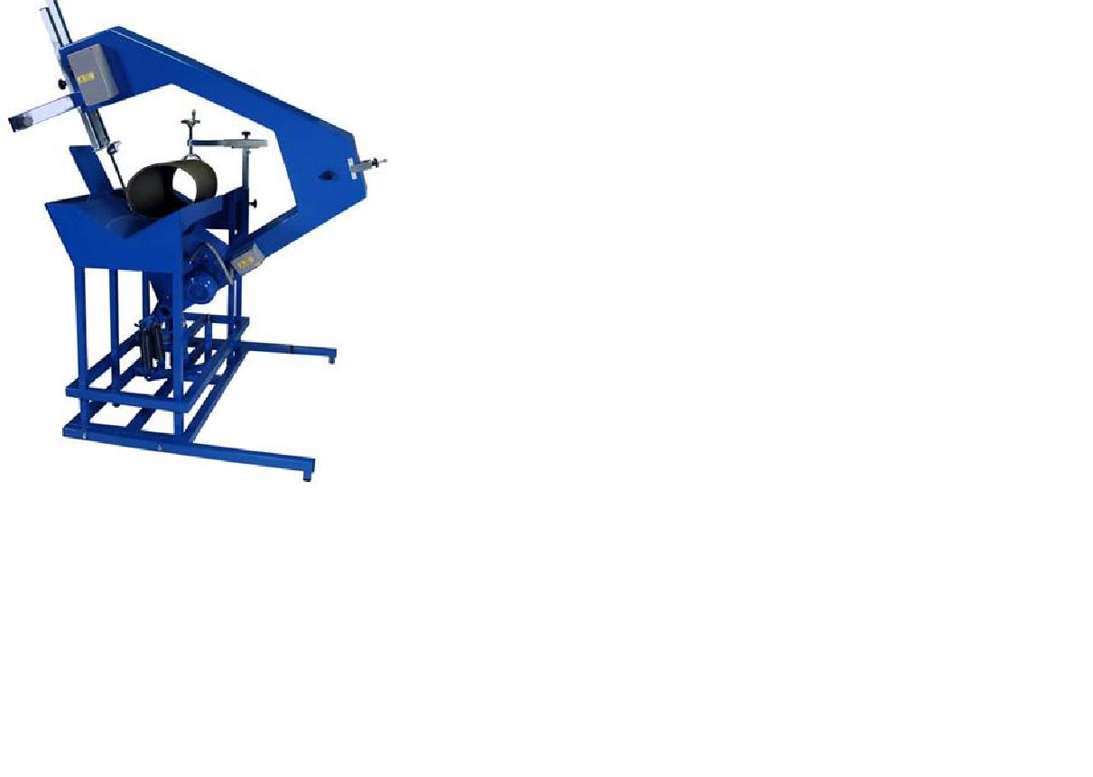

#5 Сообщение Sergpolimer » 11 авг 2015, 18:14
Ленточная пила для п/э труб + шредер
