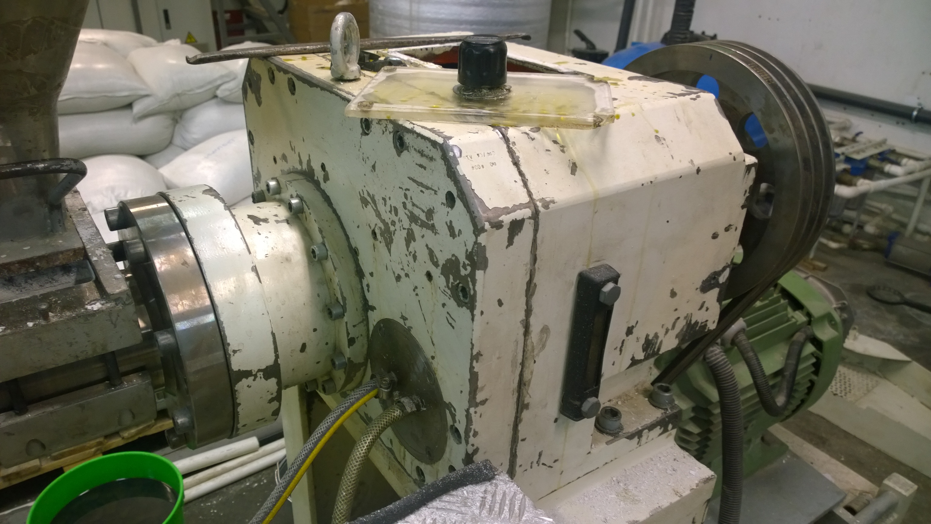

Добрый день коллеги!
Вышел из строя редуктор на одношнековой турецкой линии Borusel 70/25. Сначала рассыпался опорный подшипник и шарики пошли гулять по редуктору. В результате под замену было несколько шестерен. Изготовили новые, но проработали они недолго: срезало зубья на одной ведомой шестерни. Мы пришли к выводу, что нужно покупать новый редуктор. Совместная работа старых и новых шестерен приведет к новым поломкам из-за разной степени износа. Подскажите, где можно приобрести редуктор на нашу линию (или его аналог).

Судя по году выпуска, у Вас много шансов запросить новый редуктор у производителя, а еще лучше - комплект шестерней с валами (ежели они задраны или деформированы). В любом случае это будет лучше, чем подгонять трубу и шнек под другой редуктор.

Пока не нашел координаты производителя. Интернет тоже мало чем помог, единственный контакт Boruser приписан к Украине (г.Киев). А с ними сейчас не вариант работать. Если сможете, помогите контактами производителя или представителя в России.

Да, кажется Вы попали. Вот сравните номера телефонов здесь: http://tr.buyturkey.com/uretici-firma/b ... icaret.asp и здесь: http://www.onderltd.com/firmamiz.aspx
Ищите хорошего механика.

Спасибо за ссылки. Вы помогли мне прояснить ситуацию. Первый телефон действительно совпадает, а это значит что производитель нашего экструдера уже закрылся. Остается идти путем восстановления или покупки рабочего редуктора с разукомплектованной линии.
Вопрос к тем, кто читает эту тему: есть ли у кого-нибудь такой же рабочий редуктор?

Редуктор отремонтировали. Линия работает уже три месяца без проблем. Тема закрыта.
