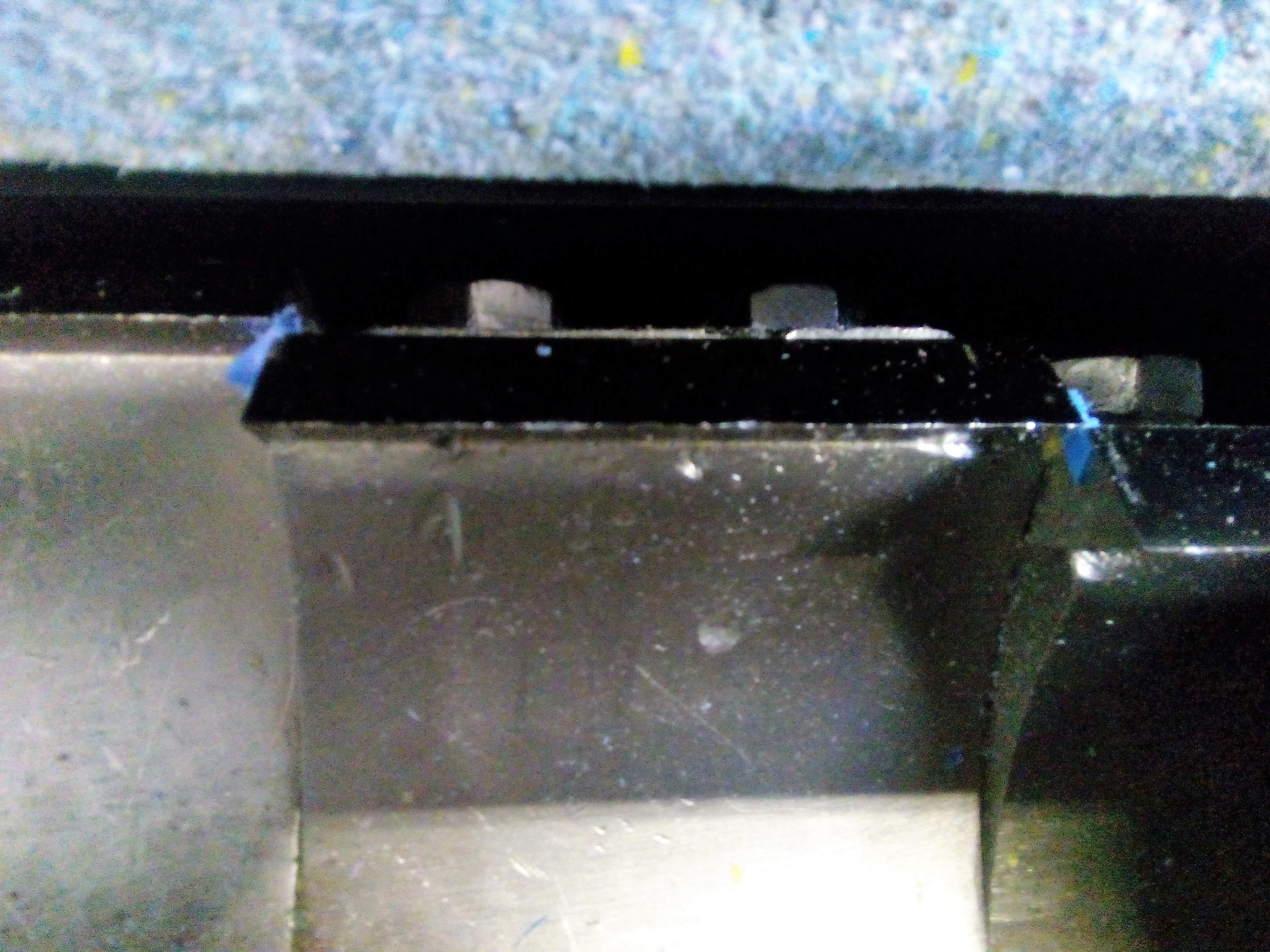

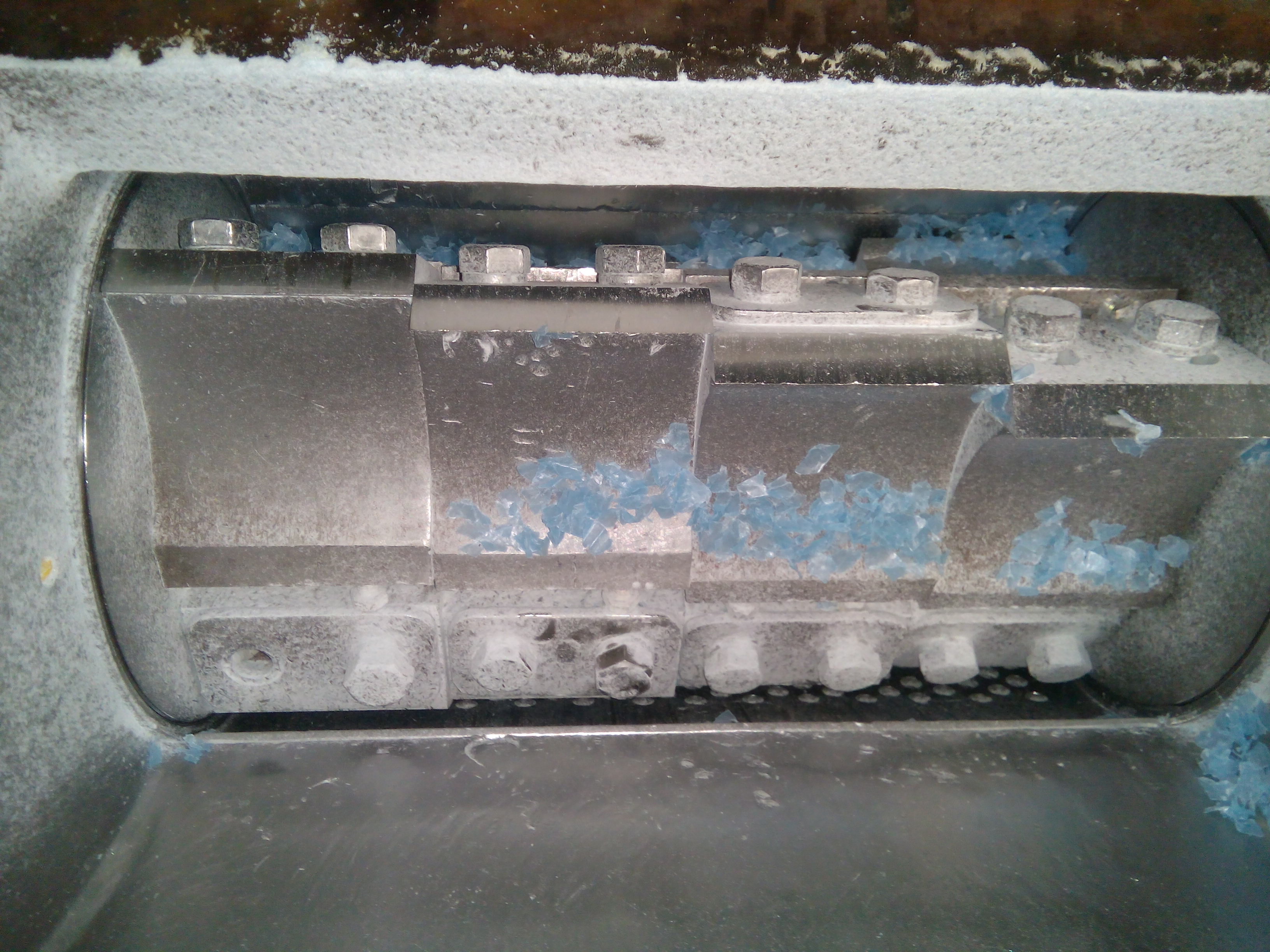

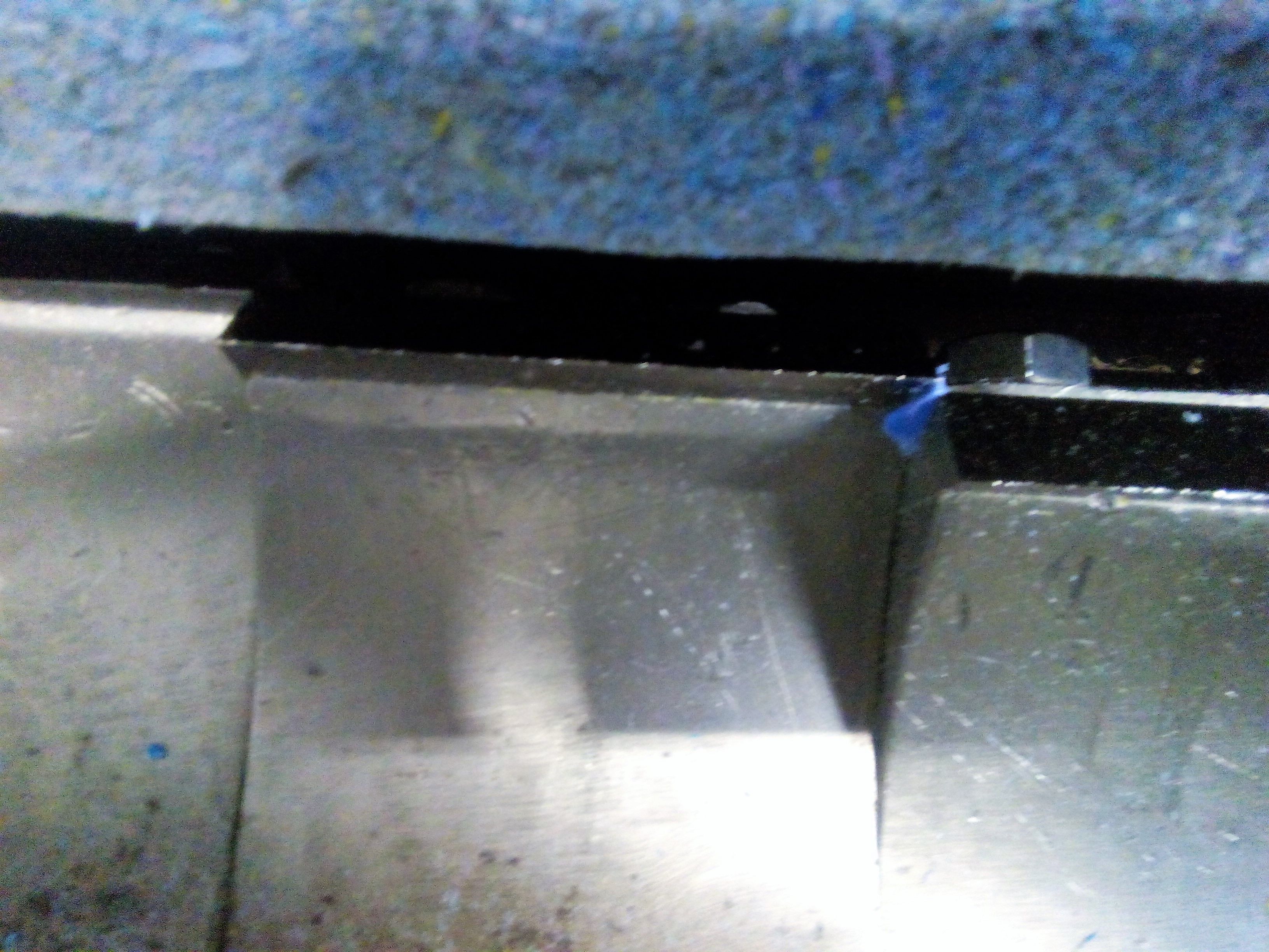

Я взял и провел эксперимент. Встречайте Hardox 600. Ножи изготовлены с помощью гидра резки и плоскошлифовального станка. При дроблении в дробилку к сожалению часто попадал метал. Смотрите сами. :mi_ga_et:
Сообщения: 1587
Поблагодарили: 390 раз
Re: Hardox 500

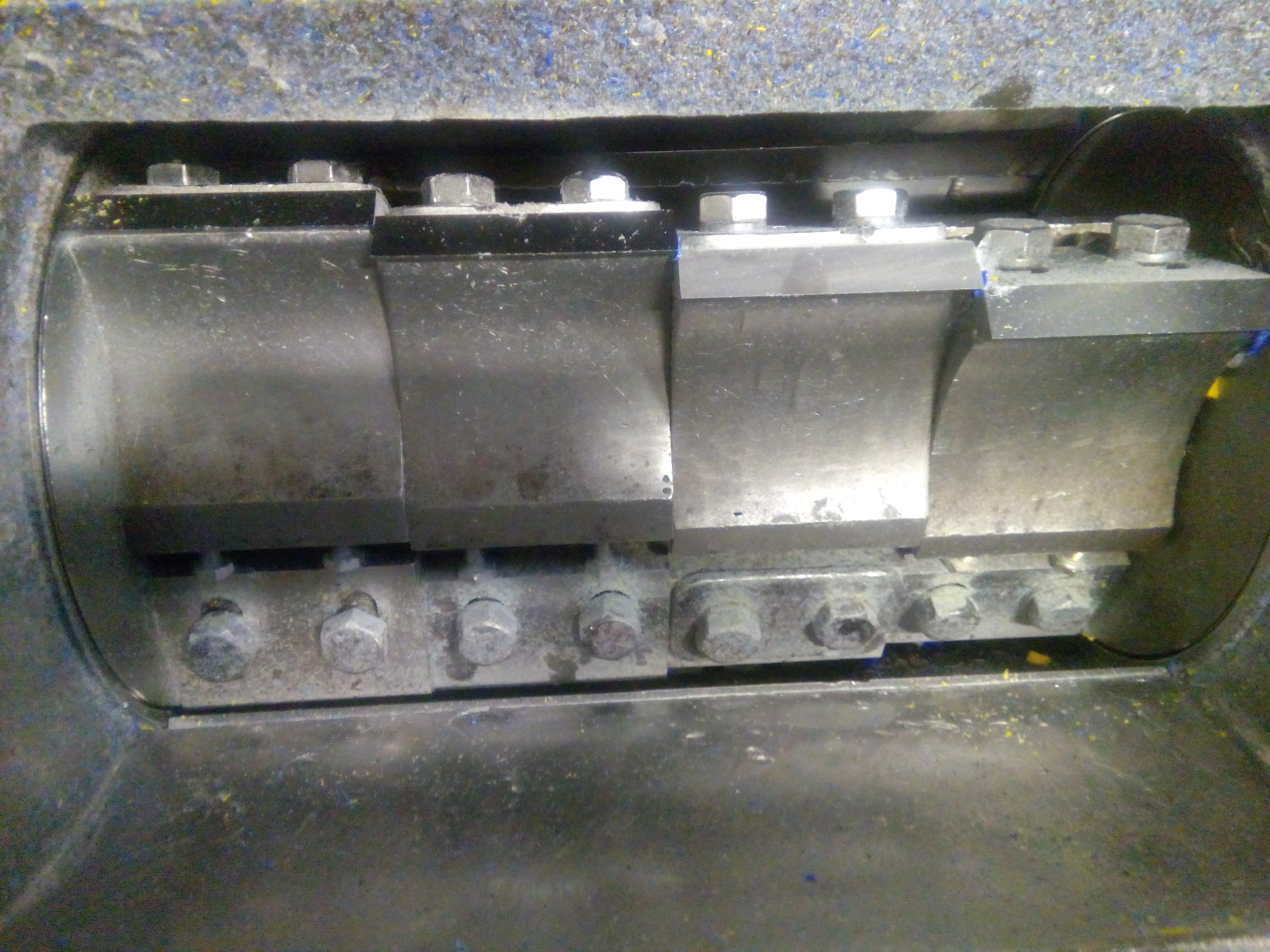

#24 Сообщение Мулланур » 21 ноя 2016, 20:13
А вот что стало с ножами после дробление 5000 кг полимера+метала. Там где нет зазубрин ещё можно порезаться.
Думаю что использовать данную сталь можно.

Саша а что за металл?
Тетрадные скрепки, шайбочки, проволока вязяльная, виньтики на 6-8, гайки покрупнее 12-14, сверлышки на 22, головки на 22-24 или еще что?
Ножи выглядят прелично после пяти тон пнд.

Мне сложно утверждать что прилетало (сам не дробил), но ключ рожковый на 7 мм ребята нашли в мешке с браком для дробления :sh_ok: .

#27 Сообщение Lawego » 21 ноя 2016, 21:13
