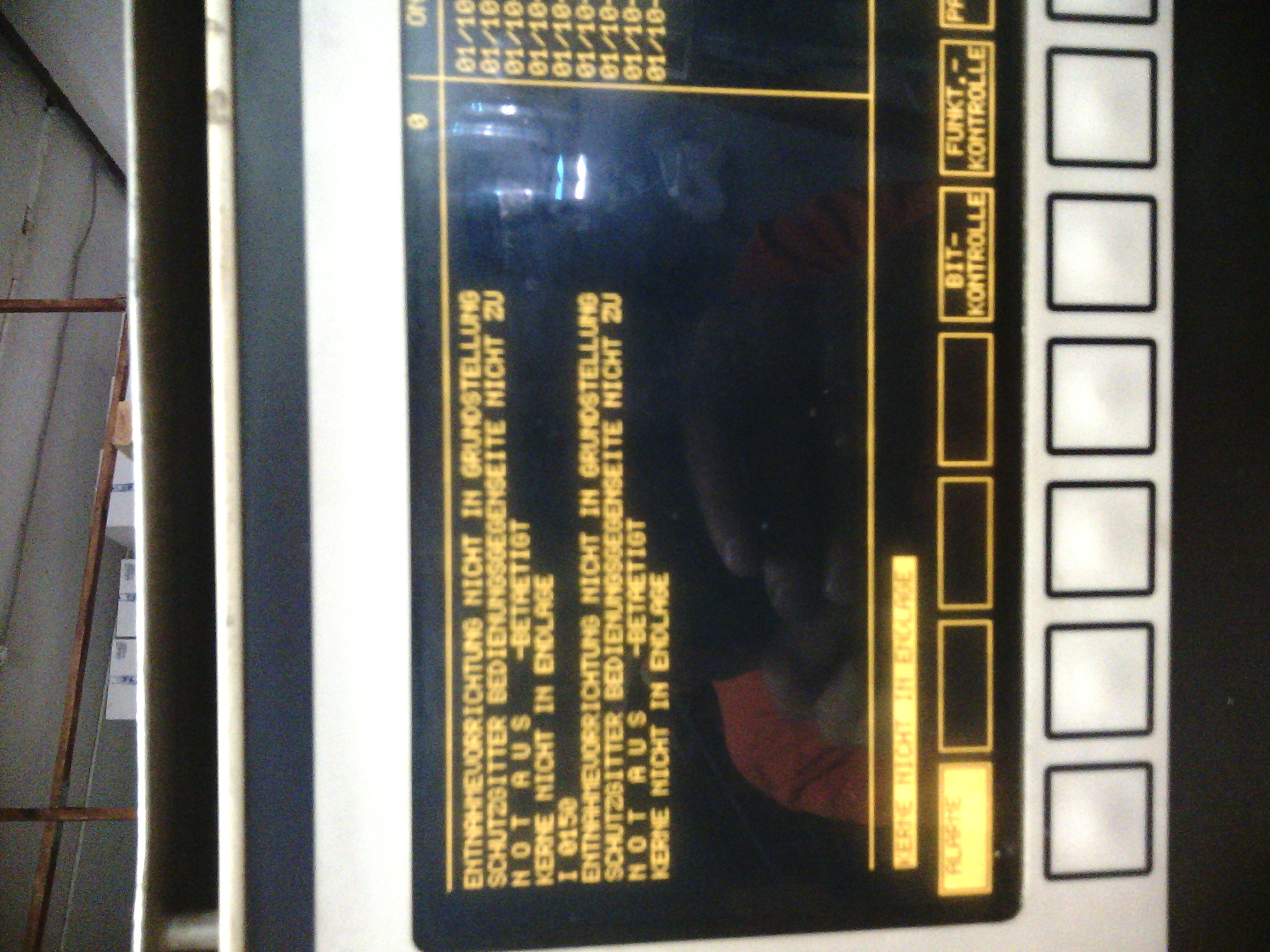

проблема в том что машина остановилась и написала ошибку KERNE ........ то есть стержни не находятся в исходном положении но стержни не используем (работаем только с гидравлическими толкателями).Я еще всего неделю работаю с демагами и много чего не знаю (в основах разобрался) подскажите как решить эту проблему ???

2 часа бегал всяко разно пробовал выяснил только то что даже если вырубить проц и запустить только ИБЕД то ошибки там висят (тоесть они сохранились в ибеде) делаю сброс через нажатие 0-9 (с задержками все как написано) и все равно ошибки остаются
Ошибки:
1)не закрыта дверь
2)нажата кнопка экстренной остановки
3)стержни не находятся в исходном положении
4)робот съемник не в исходном положении
Может там все-таки провода какие-нибудь отвалились ???
ЧТО МНЕ ДЕЛАТЬ ??? Я даже форму то не могу переставить на другую машину с нее потому что движок не стартует
Ошибки:
1)не закрыта дверь

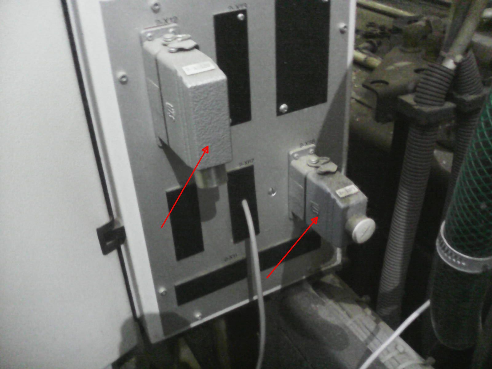

Вот это наводит на мысль, что у Вас нет заглушки в разъёме подключения периферии.nikita_myshkin писал(а):4)робот съемник не в исходном положении
P.S. Кабель я предложил отключать для гарантии отсутствия обмена данными во время инициализации.
Как при отключенном от CPU IBED Вы смогли запустить IBED? Как?

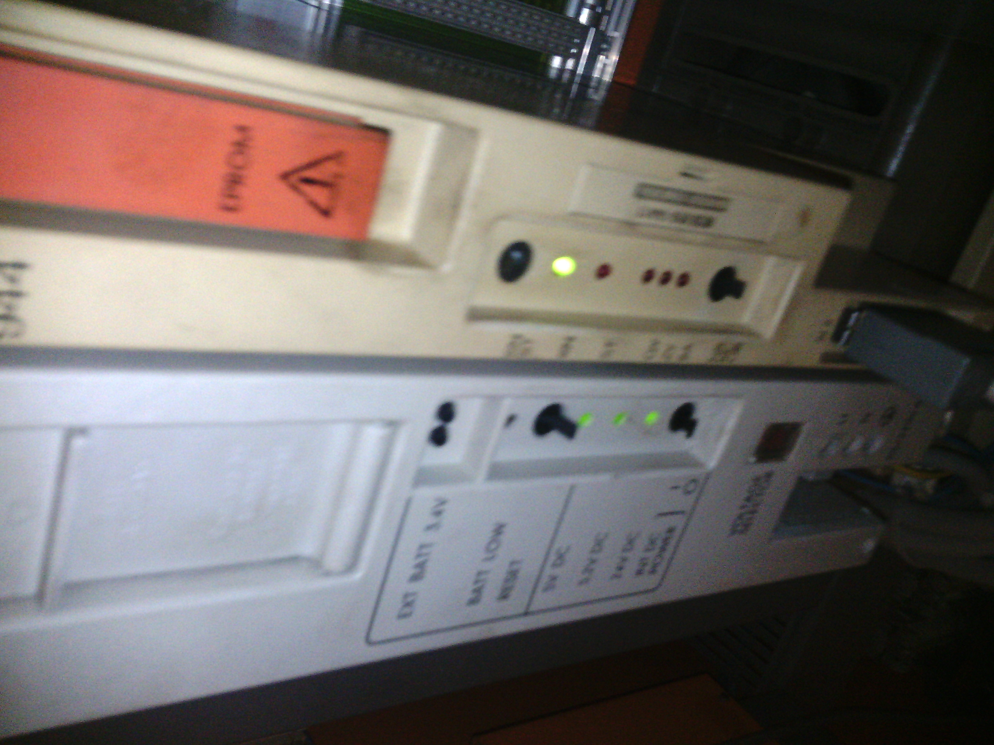

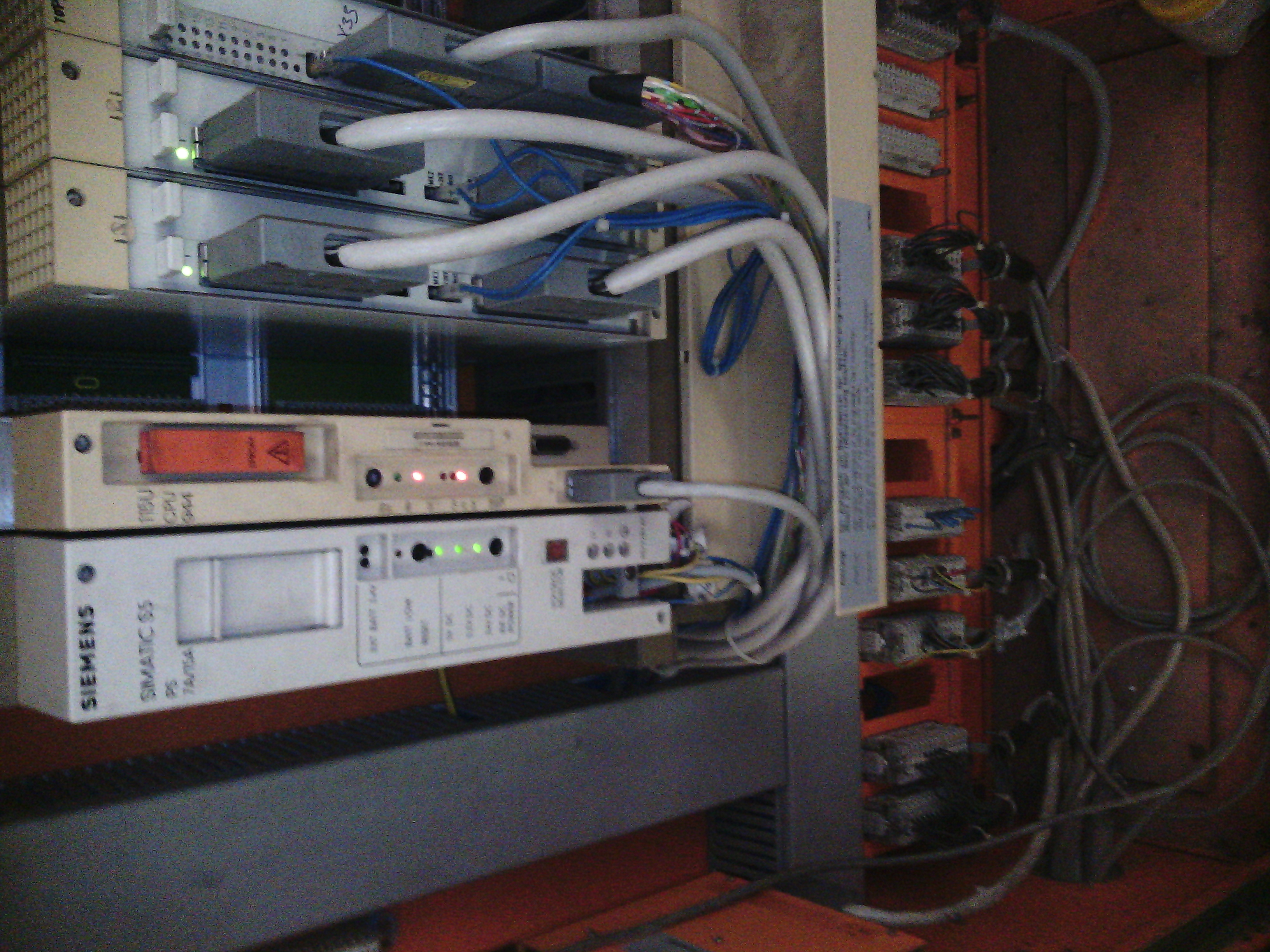

Приложте фото экрана помех.
Какие светодиоды горят на панели CPU при запуске, а какие после запуска?

я выключил проц рубильничком (семантек это ведь проц ???) и не отключаяя кабель включил главный рубильник , экран загрузился а мозги были полностью потухшие (все 4 ошибки остались) потом включил процессор маленьким рычажком , все загрузилось по новой и ошибки опять на месте
И что за заглушка где она должна быть ???

Заглушка это разъем без проводов от него отходящих , внутри мостики (перемычки), выглядит как то так.(Фото с NC IV на NC III У нас выходов нет)nikita_myshkin писал(а):И что за заглушка где она должна быть ???
nikita_myshkin
- Сообщения: 13
- Зарегистрирован: 03 авг 2015, 12:30
- Город: москва
Re: проблемка с DEMAG d100 275 CN III помогите советом
на 150 и правда есть такие а на 100 (с которой проблема) все входы (их всего 3)заняты штекерами с проводами (нагревы , термопары) и вообще у этого демага почему то 2 шкафа один рядом стоит второй прикручен ( ощущение что его востанавливали , даже заводских маркеровок нету под автоматами и пускателями )

А что во втором шкафу из электрики? Тяжелый случай, если там поработал не только Ганс, но и Сидоров. И что ж, никого, кто предисторию помнит? Что к нему подключено кроме загрузчика?
Уже пара случаев было, где виной всему заглушки. Странно, что контроллер запустился... СД горит.
