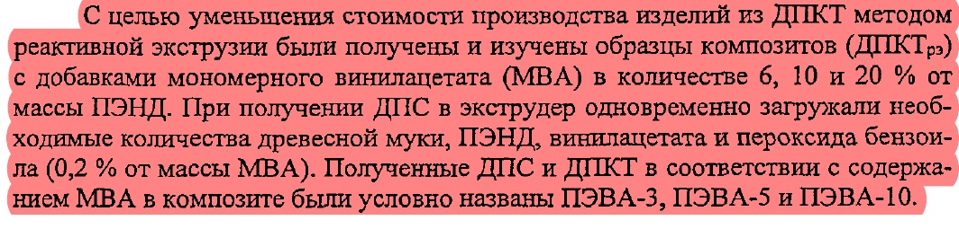

Подскажите, возможно ли прививку винилацетата к полиэтилену методом экструзии

Это на стадии синтеза делается.

так понимаю не возможно
Re: прививка ВА к ПЭ
#4 Сообщение Maks42 » 03 авг 2015, 09:07
Невозможно.

а можно узнать причину, интересно

#6 Сообщение Dima S » 03 авг 2015, 10:59
Maks42 писал(а):Невозможно.
увидел в этом документе, и и стало жутко интересно
#7 Сообщение Maks42 » 03 авг 2015, 11:14
Круто, особенно, учитывая, что ВА кипит при 73 С и температура вспышки у него меньше 0 С.

#8 Сообщение Dima S » 03 авг 2015, 11:54
Maks42 писал(а):Круто, особенно, учитывая, что ВА кипит при 73 С и температура вспышки у него меньше 0 С.
ОК. возьмем во внимание ваши данные
тогда как насчет прививки винилтриметоксилана у которого температура кипения 123 С
но в экструдере не меньше 160 С
#9 Сообщение Maks42 » 03 авг 2015, 11:59
Не знаю как на счет именно этого силана, но, обычно, силаны сначала одной стороной (метокси- или этокси-) реагируют с гидроксильными группами наполнителя (садятся на наполнитель), а уже потом другой стороной (амино- или винил-) прививаются к полиолефину.

#10 Сообщение Dima S » 03 авг 2015, 12:05
получается дело в температуре ВА
