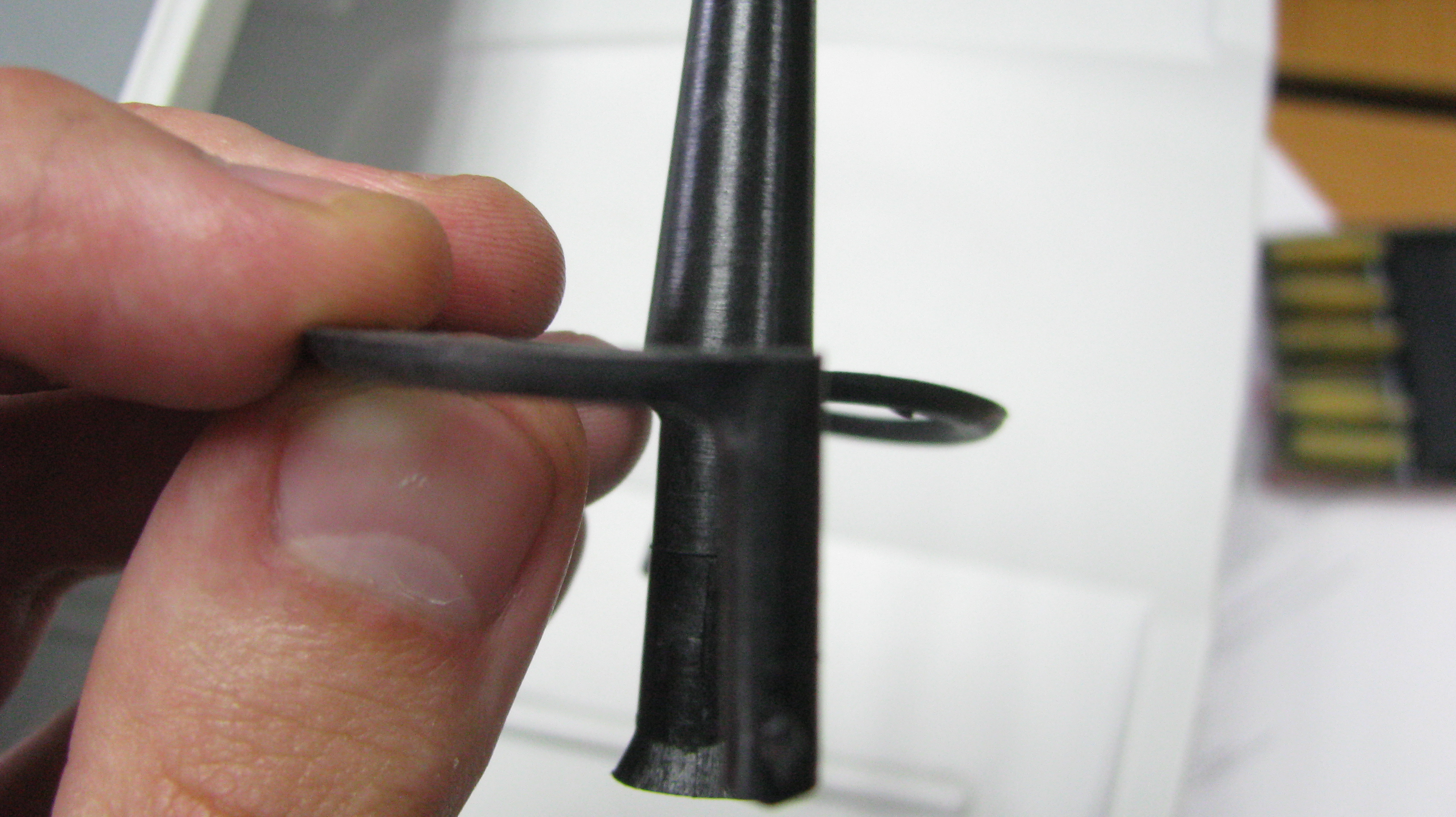

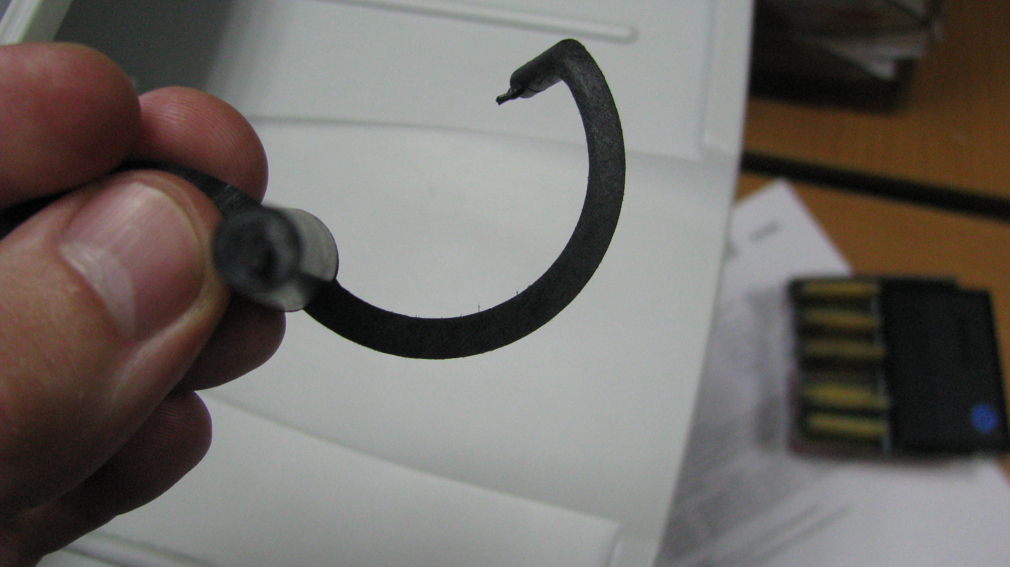

Здравствуйте. Имеется литниковая система (см.фото 1). ТПА не может развить нужное нам давление впрыска и встает по ошибке. Решили изменить разводящий канал - дугу (ширину и глубину). Вопрос, на фото видно система течения. А именно: после окончания дуги расплав поворачивает на 90° и продолжает течение(фото.2). Если вместо угла сделать другой переход, что-то типа более плавный при помощи округления,то это поможет снизить давление или этот участок не так значителен?

А ТПА исправен?
Какой материал применяете?
Какое давление впрыска, скорость, температура по зонам?
У меня несколько форм с таким литником. 4х местная, полиамид стеклонаполненый. Давление впрыска 90 кг/см2 не меньше. Льется на ура!

50% ПА . давление впрыска 200 мпа=2000бар

А какова скорость впрыска? Мы, к примеру, 50% ПА льём на скорости 90%, давление 70%. Форму подогреваем до 70 градусов. Как заметил, чем выше скорость впрыска и температура формы, тем деталь получается качественней.

Форму разогрей до 90 градусов. Что у Вас за ТПА что он по давлению работает?
