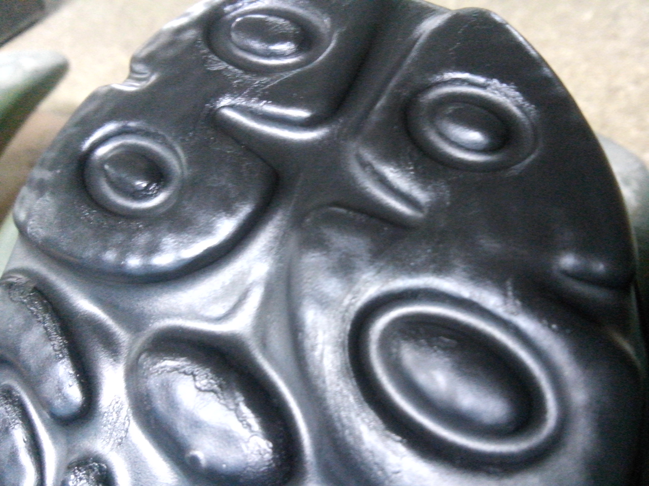

Здравствуйте, пожалуйста подскажите как быстро избавится от нагара на пресс формах. Чистка форм происходит каждые 2 дня в пескоструйной камере, а это время и изнашивание форм...
Может подскажите разделительные смазки??? Или иной способ чистки форм???
Материал EVA.

Пескоструйка) УЗВ + хороший раствор к ней Вам поможет. 10 минут в ней и всё в порядке.

Хорошая EVA уже содержит в своем составе смазку и не нагорает на форму.

Можно поподробнее??? Какой раствор? И как я понял УЗВ это установка замкнутого водоснабжения??? И надо обратить внимания что формы горячие 180с, а охлаждая их уйдет много времени...

Сырьё мы варим сами, а цена такой добавки что бы не смазывать стоит очень дорого. Или наши химики не очень хотят что то усовершенствовать??? Подскажите, поподробнее...

А что думаете на счет чистки ICE бластинг - чистка сухим льдом?

Обычно в компаунд добавляют силиконовую смазку типа ПМС или ПЭС, у вас же неплохой технолог сидит в Москве.

мойте просто керосином очищенным(я правда на EVA не работал)у нас литье п.п.Технологию очистки сухим льдом пробовали-нам не помогло... Вернее как --помогает,чистит но уходит блеск с поверхности пресс формы.А вот знакомые с Керхера (они кстати продают такие установки) продали промышленную установку в Румынию на производство резинотехнических изделий те оочень довольны.только учтите что вам сразу нужно найти кто сухой лед производит и определенного размера.Но в принципе, это работает

УЗВ- это установка ультра звуковой очистки, ультразвуковая ванна

Именно! Ультра звуковая ванна. А раствор, который добавляется в воду подберет производитель УЗВ, подскажет.
Чистит отлично. 8-10 минут при температуре 70-80 градусов и металл чистый. Есть производители в России, если не ошибаюсь то ли в Волгограде, то ли в Воронеже. Довольно не дорого.

Это температурные режимы самой УЗВ, как правило рабочая температура жидкости в ванне 70-80 градусов .
Пресс-форма разбирается и погружается в УЗВ для очистки .

нагар может появиться если сильно разбавить силикон,а если прилипает кусками ,
то может быть если Вы используете салаватовский ПВД

ВОДОЙ,Я ПРО СИЛИКОН КОТОРЫМ СИЛИКОНЯТ ФОРМЫ НА ЛИТЬЕВЫХ МАШИНАХ
