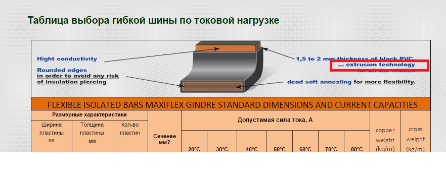

В настоящее время веду исследовательский проект - Шины гибкие медные изолированные.
Такие шины производят компании:
ERICO (ERIFLEX/FLEXIBAR) США http://www.erico.com/category.asp?categ ... ions=panel,
GINDRE (MAXIFLEX) Франция http://www.gibkaya-shina.ru/tehnicheska ... e-maxiflex
и ряд других иностранных производителей.
Подскажите, пожалуйста, технологию производства таких шин, а именно нанесения ПВХ покрытия (экструзия, или термоусадочные трубки, или ...)? Какие материалы при этом применяются? Какое оборудование используется? Есть ли производство таких шин в России или СНГ?

а касательно вашего "исследовательского проЭкта", как сами то думаете: возможно при использовании термоусадки получить прямые углы при такой толщине?

Экструзия ПВХ И-40, аналогично производству кабельных жил.

Внимательнее читайте, все ведь написано...
