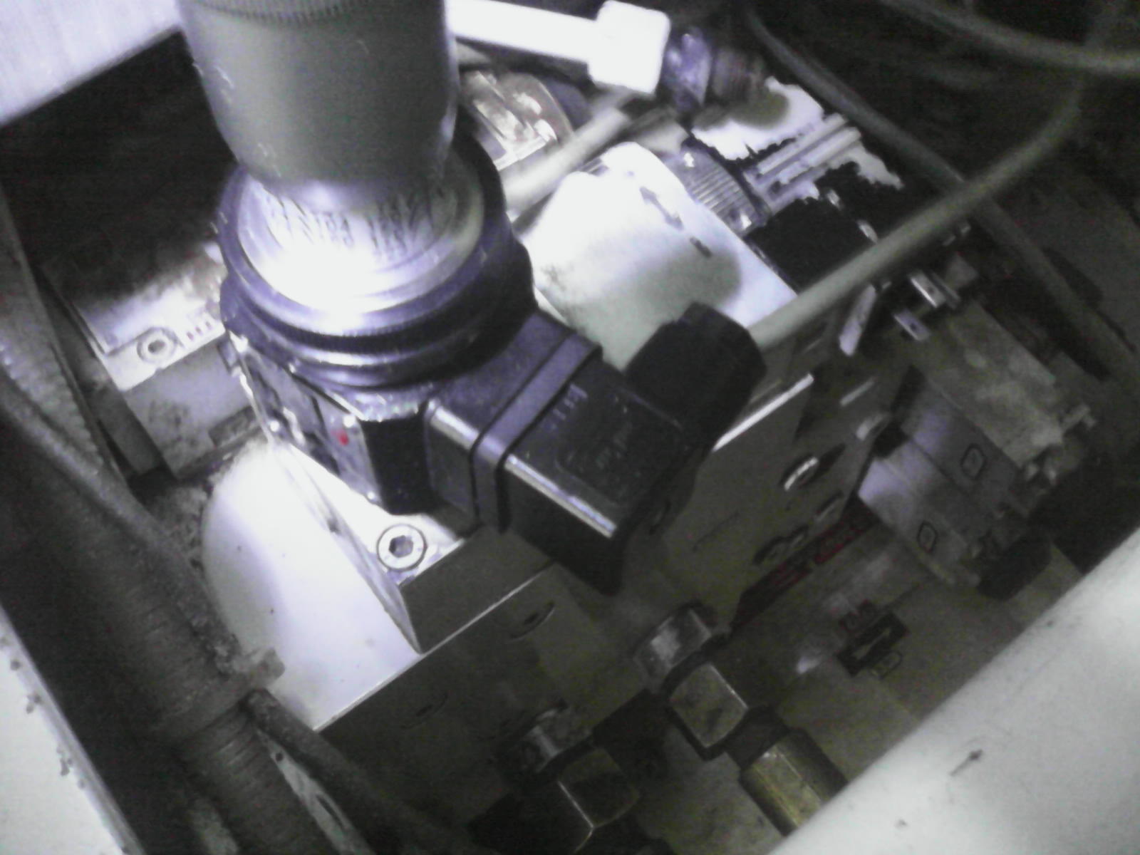

На KD55 NCIII вышел из строя датчик давления запирания сопла 3В1 на гидроблоке маркирован 3DS1 шильдов производителя на данных клапанах не обнаружил.
1)Возможно кто либо в курсе маркировки данного устройства.
2) Кто торгует подобным .
3)Рассмотрим возможность приобретения б/у в рабочем состоянии.
З.Ы. Сервис в поддержке отказал так как поддержка NC III прекращена .
З.З.Ы. Можно конечно поколхозить однако хотелось сделать правильно .

Alexbux1 писал(а):На KD55 NCIII вышел из строя датчик давления запирания сопла 3В1.
Это реле давления прижатия сопла.
Грубо говоря, простой концевой выключатель с механической регулировкой давления срабатывания.
Вы пробовали его регулировать? Мы спустя N-ное количество лет подкручивали, потому что переставали срабатывать.
Разберите и посмотрите. Зачем платить сумасшедшие деньги?

Маркировку установил Bosh Druckschalter 0 811 160 008 .На ибее есть из германии . Есть ли у нас?

agent_serg писал(а):Мы спустя N-ное количество лет подкручивали, потому что переставали срабатывать.
Дык разбирали , собственно выключатель сдох а он собран и залит эпоксидкой . На ибее 110 енотов

Решено было следующим образом , так как с покупкой немцев возникали головняки с доставкой дороже стоимости, растаможкой, и нежеланием поставщика работать с дойчепост дчл у китайцев был куплен датчик давления с установкой на штуцер. Получился вот такой колхоз(пардону за качество фото), полёт нормальный :ti_pa: .
