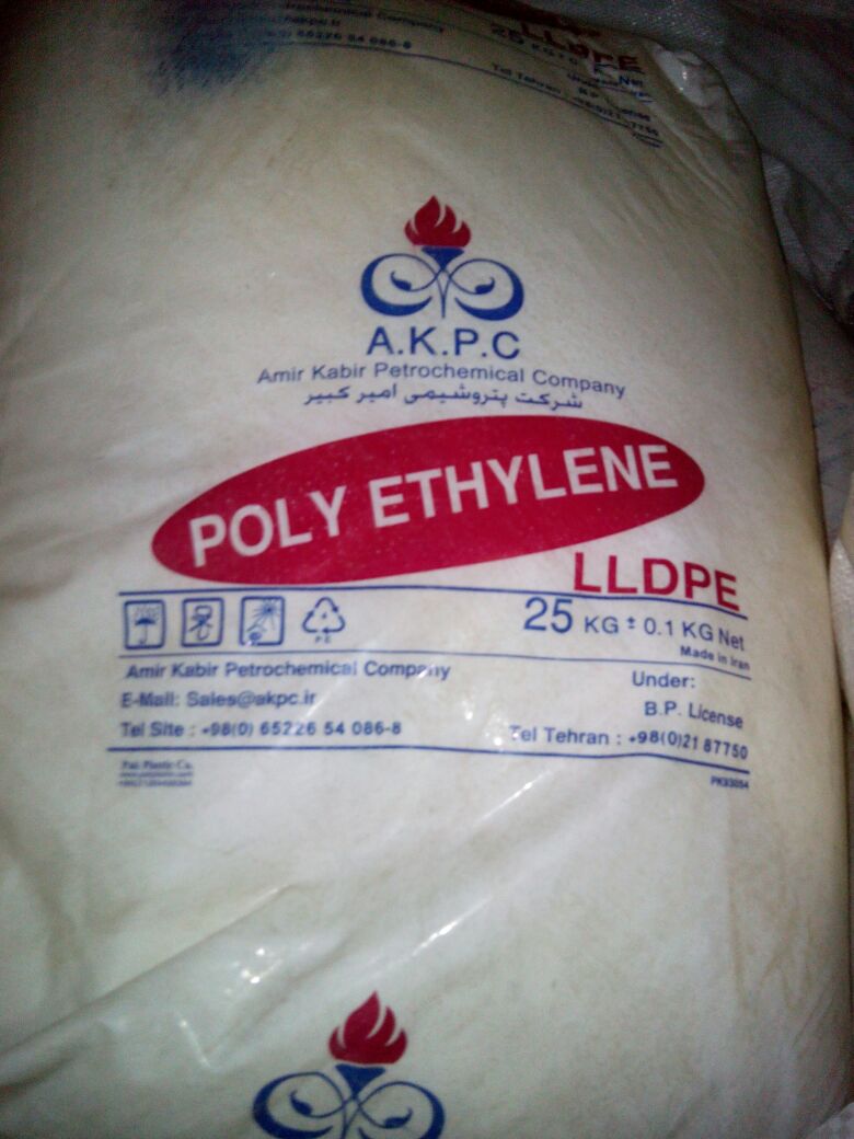

Добрый день!
Привели в Москву из Ирана сырье. Паспорт прикрепил. Коэффициент ПТР - 0,9.
Для какого производства годится данный продукт? Производители стрейч-пленки говорят что для них этот коэфф. должен быть 2,6-3,0.
Имеем доступ к Иранским заводом по производству полимеров. Готовы наладить постоянные поставки необходимого сырья.
Буду очень благодарен если кто-то поможет расшифровать параметры и дать рекомендации. Готов воспользоваться платными консультационными услугами технолога. Могу для образца безвозмездно предоставить 1 мешок сырья (если этого достаточно для прогонки). Склад в Домодедово.
Спасибо.

Может пойти как добавка для выдува.

Бутеновый линейный полиэтилен низкой плотности.
Предназначен для производства пленки толщиной от 35 до 100 микрон на выдувных линиях.
Возможно смешивание с полиэтиленом низкой плотности и другими полиэтиленами.
Рекомендуемая температура расплава при переработке 180-225 С.
Это основное.
Может подойти для производства стретч только на выдувнике.
Производителям стретч на каст-линиях (плоскощелевые) действительно нужен ПТР 2.0-3.5 при 2.16 кг и 190 С
Возможно у кого-то иначе? Поправьте.. :-):
