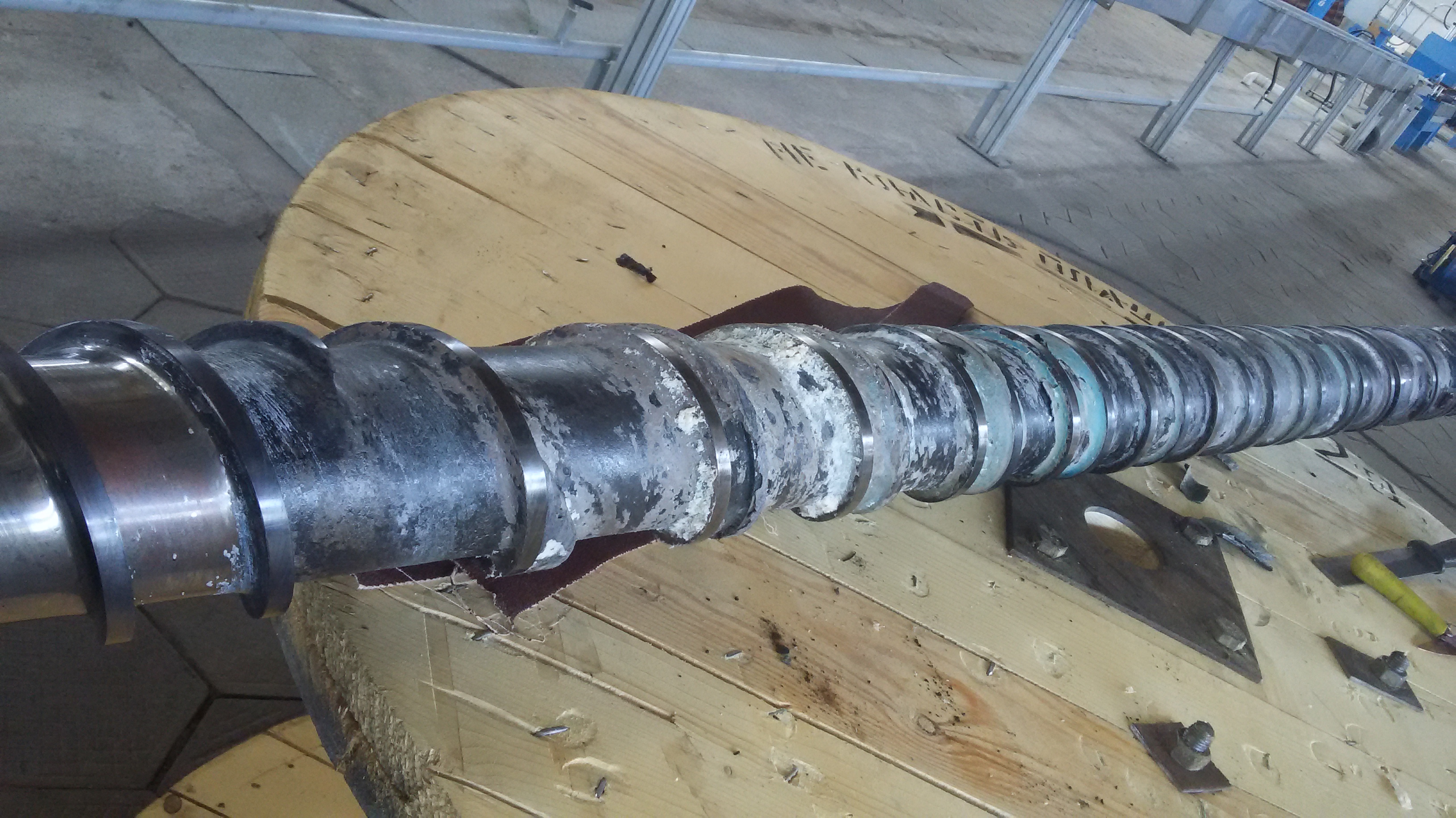

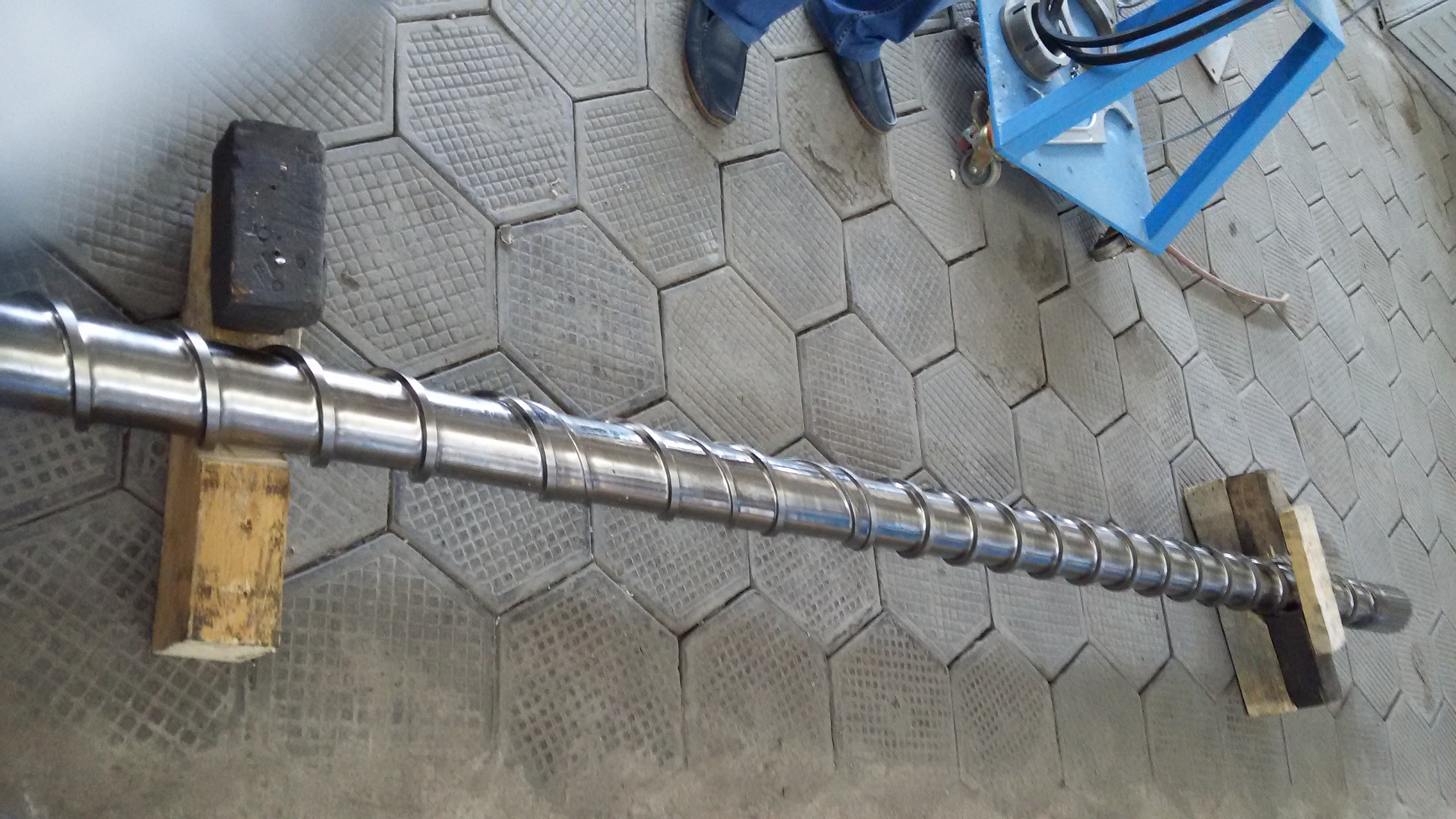

турецкие шнеки
специалисты дайте точное определение по назначению использования данных шнеков
фото 1 шнек для пластиката ПВХ
фото 2 шнек для ПЭ или наполненный ПЭ
так нам сказали производители этого оборудования
мое мнение что у шнека фото1 много барьеров что нежелательно для ПВХ

Re: турецкие шнеки
вот что произошло с шнеком фото1 при работе с пластикатом ПВХ
при этом нету производительности
температуру поднимаем, машина тянет но горит пластикат
температуру снижаем, поднимается ампераж но пластикат норм. производительность мала

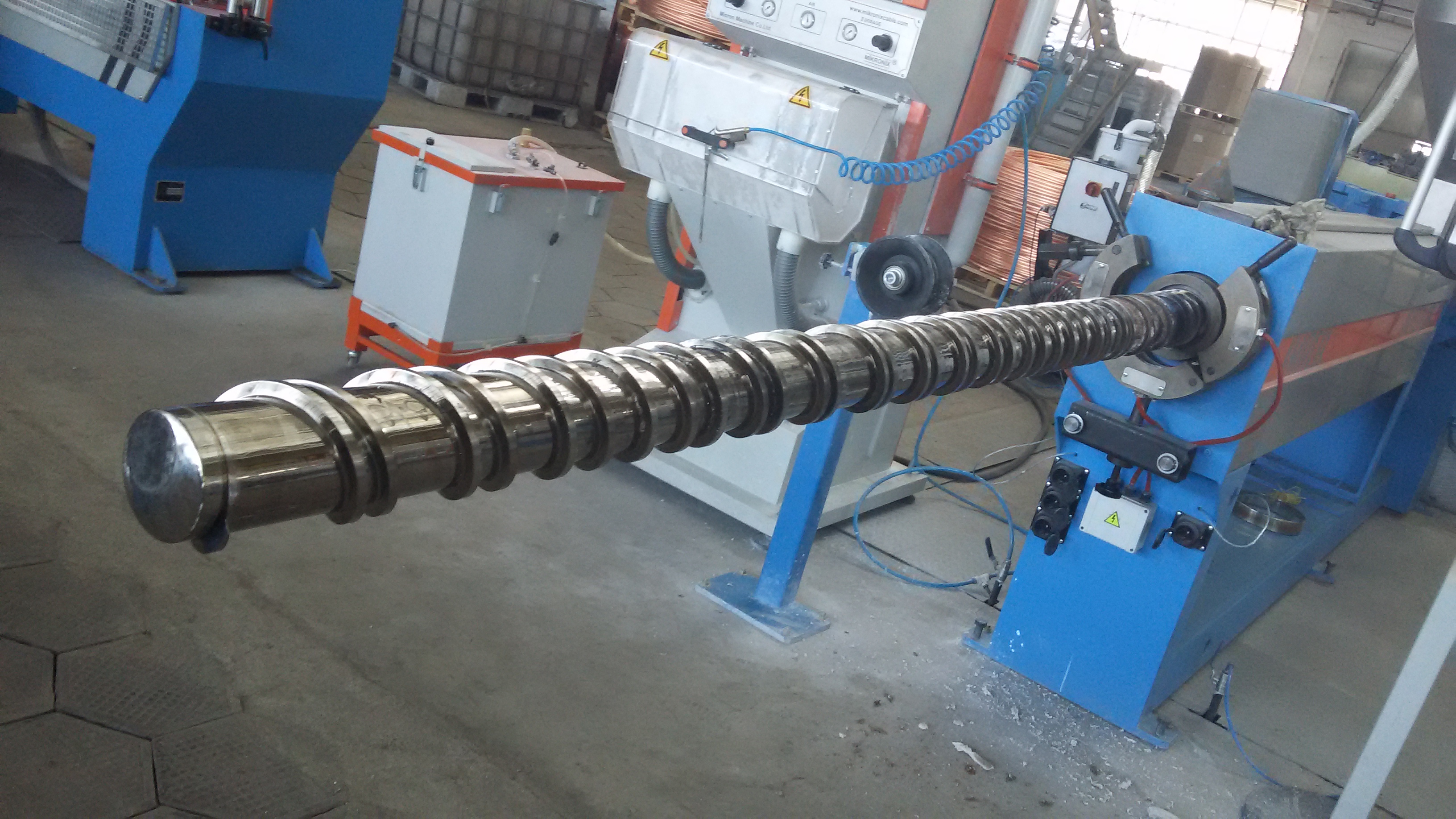

Re: турецкие шнеки
встречал такие картины пару раз- причина - высокое сопротивление головки для данной машины
слегка получалось полечить подав продувку в шнек-сжатым воздухом- если шнек полый- а они как правило полые- медная трубка в центр отверстия на глубину приблизительно 2\3
и по последней фотке( той что шнек не полностью вынут из машины)- все нормальные производители экструдеров крайне не рекомендуют так вывешивать шнеки..... незачем их так насиловать- вынули и положили на ровную поверхность- хоть на поддоны что ли....
