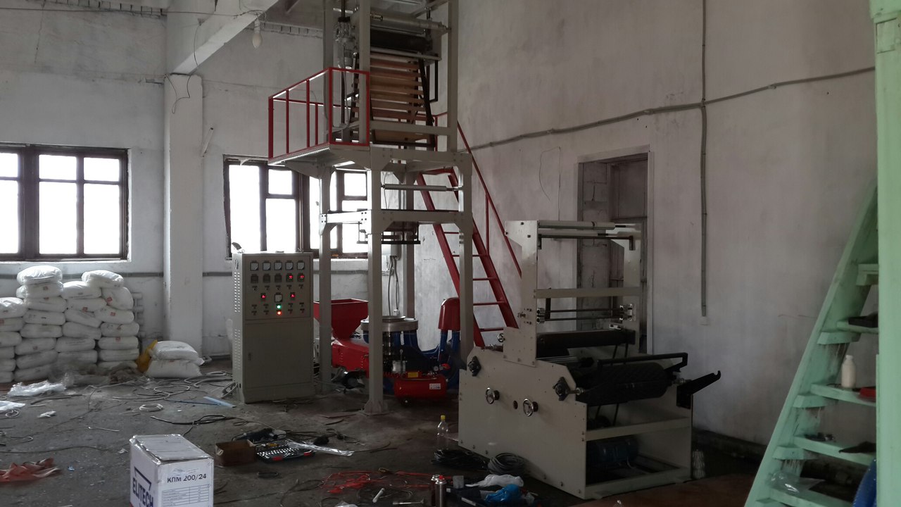

Добрый день.
Начинаем производство, приобрели китайский экструдер SJ-50-700 для производства пленки ПНД (возможно +10% ПВД). Нужно делать полотно, ширина требуется 35-36 см, толщина 15 и 25 мкн.
Взяли на пробу ПНД Ставролен 68.
Просто не можем совладать с экструдером (опыта никакого).
В общем, делаю примерно так:
Прогреваем шнек и головку (темп по зонам от бункера к головке 180 190 190 190 190 - пробовали также 180 190 195 200 205), как достигли температуры пускаем основной мотор на 10Hz (регулировка тут от 0 до 20 Hz, мотор рассчитан на 1500 об при 50 Hz), когда начинает идти полимер - очень потихоньку вытягиваем его на самый верх до вытяжного устройства, собственно пускаем на небольшой скорости около 5 Hz (регулировка тут также от 0 до 20, но макс обороты не помню..). После прогоняем эту пластиковую сосиску через валы к намотчику (он двухпостовой с ножами, но пока до них даже не дошло) В общем, загоняем на одну сторону намотчика и начинаем потихоньку тянуть. После включаем кольцо обдува и начинаем накачивать воздух в пузырь. Дальше получаются следующие проблемы:

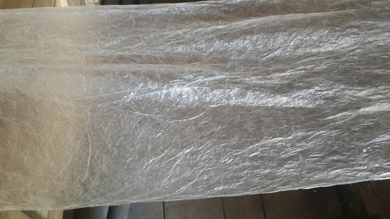

1. Пузырь неровный, т.е. его то пучит в разные стороны, то еще что-нибудь типа того. Также "ножка пузыря" как бы чуть в стороне.
2. Пленка получается как змеиная кожа, качество.. даже не качество. Фото в приложении.
3. Пленка на вытяжке сбивается в сторону периодически (соответственно заваливается и сам пузырь немного на бок)
4. Когда пытаюсь сделать вытяжку больше (чтобы утоньшить пленку) То, начинаются разрывы и в итоге все обрывается.
Ну в общем, пока бьемся над этими проблемами - ничего не получатся, спеца найти не смогли.. Прошу помочь новичку, возможно дать какой то ликбез.

Для начало проверьте горизонтальность экструдера и вертикальность с верхними валками, пример как на фото! Так же параллельность намотчика! А кроме ПНД еще сыпите что-нибудь?

Сегодня выровняли все валы и головку относительно центра - был небольшой перекос везде.Алексей 0203 писал(а): Для начало проверьте горизонтальность экструдера и вертикальность с верхними валками, пример как на фото! Так же параллельность намотчика! А кроме ПНД еще сыпите что-нибудь?
Сыпем только ПНД пока (Ставролен 68), будем добавлять немного ПВД для "жирности"
Пленка идет прямо очень "рябая" как чешуя, попробуем завтра почистить сетку в переходе и поменять головку на более узкую.
А сколько нужно выставлять температуру для такого сорта ПНД?

Мало т-ры ИМХО. Яп начал пробовать 190-200-210-220-220, если не пошло то ещё поднять на 10.panchline писал(а): Прогреваем шнек и головку (темп по зонам от бункера к головке 180 190 190 190 190 - пробовали также 180 190 195 200 205),
п.с. А чё у него зон как мало? Шнек короткий?
пп.с. рубашка водяная на шнеке у бункера есть?

Судя по фото, явно холодная. И если съезжает, то станок не выставлен по уровню, отвесу и соосность валов.MadDog1975 писал(а): Во первых не совсем понятно как материал себя ведет 1перегрев или наоборот 2 какие марки полиэтилена можно смешать какие нет И очень много предстоящих подводных камней которые быстро не решить самостоятельно

Тоже считаю что недогрет расплав из за обрыва чулка - был бы перегрев то не обрывало бы скорей всего . Поэтому проверить сетку ( и поэтому головку меньшего диаметра,чтоб увеличением сопротивления нагреть расплав,даже если обе для нд ) . И с влиянием соосности и кривизны валов согласен ,только в описание проблеммы зазвучало бы как раскачка шарика ,а я так понял что на разных участках чулка образуются и исчезают на очень короткое время очень тонкие участки ,их раздувает . Такая засада возможна наверное из за свойст поверхности головки при наличии застойной зоны в головке - поэтому надежней сменить головку и добавить меловой концентрат .По сеткам ,там сделано безобразно и сетку нужно клеить расплавом на рассекатель ,причем много сеток не поставить ( толщина рассекателя не позволяет ) ,я ставлю сетки диаметром не рассекателя ,а самого конуса - все равно отверствие из конуса и вход в годовку несо впадают
. Три зоны на шнеке ,фильтр и головка ( одна зона ) ,вращения нет ,наверное так . Наверное самый короткий шнек у таких станков 1:28 .А кривые валы если сжимать пнемватикой то будут мучить вечно ,а если винтами- сломаются.

И господа по фото видна не сформированная пленка И причины могут быть разные! За 20 лет по фото я к сожалению еще не научился разбираться
причин масса от не догрева до не правильного положения рукава ну и естественно матерьялы могут быть с разным ПТР А в великую панацею под названием мел я лично не верю

Спасибо за ответы на тему.
Мы оказались настолько неопытными, что пытались запустить все это без стабилизационного вала (китайцы не положили, а мы и не знали).
Съездили на производство, где нам показали на запущенной машине как это все работает.
В общем, сейчас по чертежам делаем стабилизатор и попробуем опять запуститься. С чешуёй проблема как таковая пока не ушла - попробуем бОльшие температуры, пока больше 205 не грели.
Материал уходит, нервы уходят, но ощущение, что мы близки к цели греет)

Маленькая головка 50, большая 80.леха писал(а):Какие у Вас головки по диаметру ? Возможно они не для нд ,раз стабилизатором не укомпоновали .( хотя они могут и для вд головки стабилизатор поставить ...SJ вобщем ).
Я говорил с китаянкой - говорит, сорян, мол, забыли (кстати как и компрессор) - хочешь мол DHL пошлю за твой счет?
- не, говорю, я лучше у дяди слесаря Антоныча и столяра Палыча сварю тут сам несколько за пару бутылок..
По
Холодного то запуска как такового не было - разобрали, в сетке немного "бутора" (видимо от перевозки насыпало в шнек), но в целом ничего криминального, вырезали новую, поставили)леха писал(а):Ещё вопрос : что там с сеткой? Холодный запуск мог её пробить .
В общем, завтра придет на "мастер-класс" специалист с того предприятия, надеюсь он поставит финальную точку в поисках истины)
