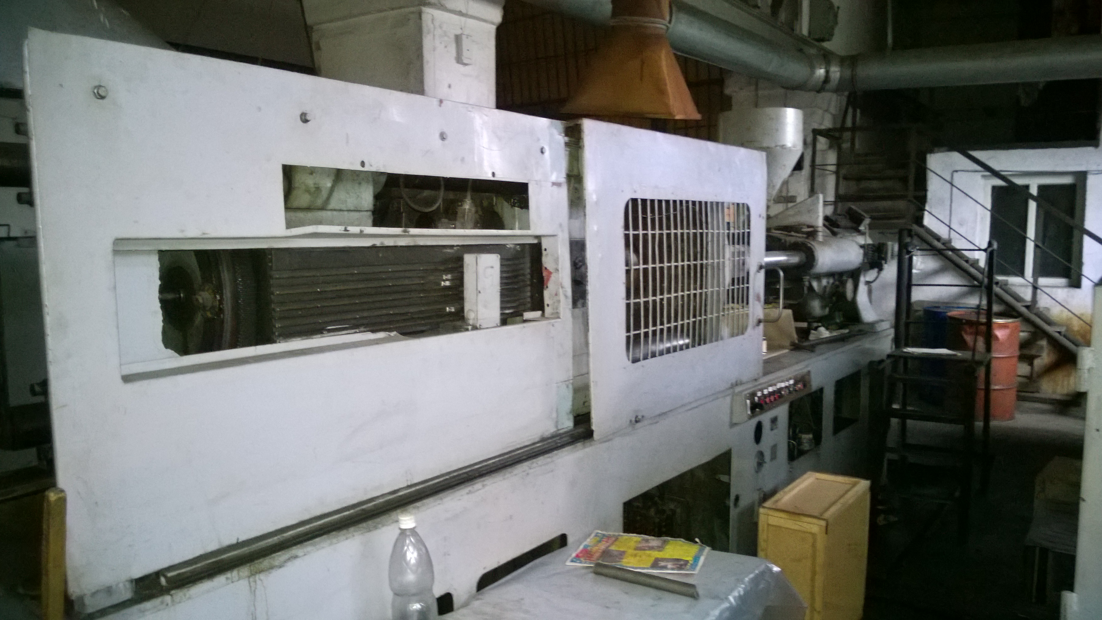

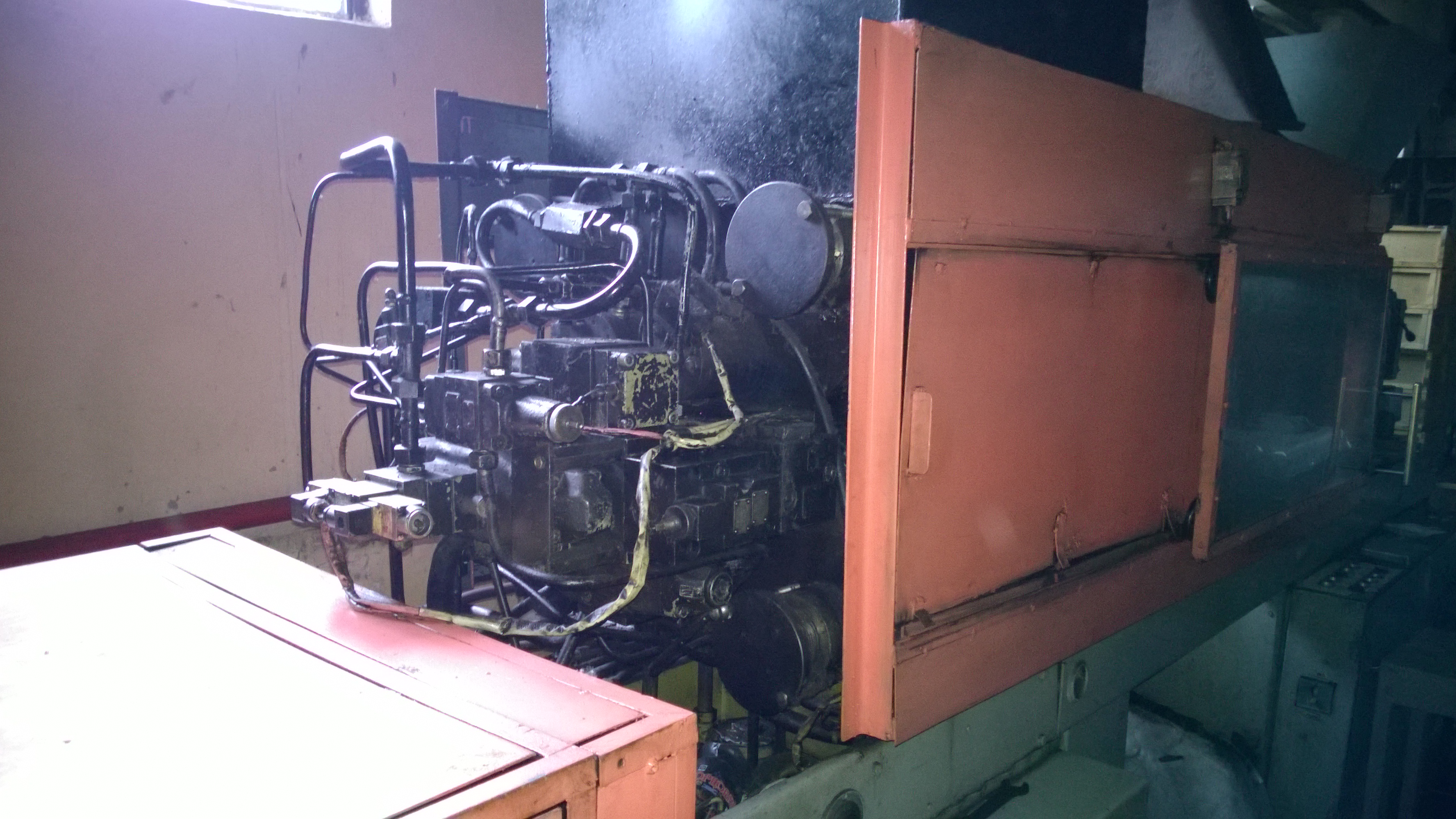

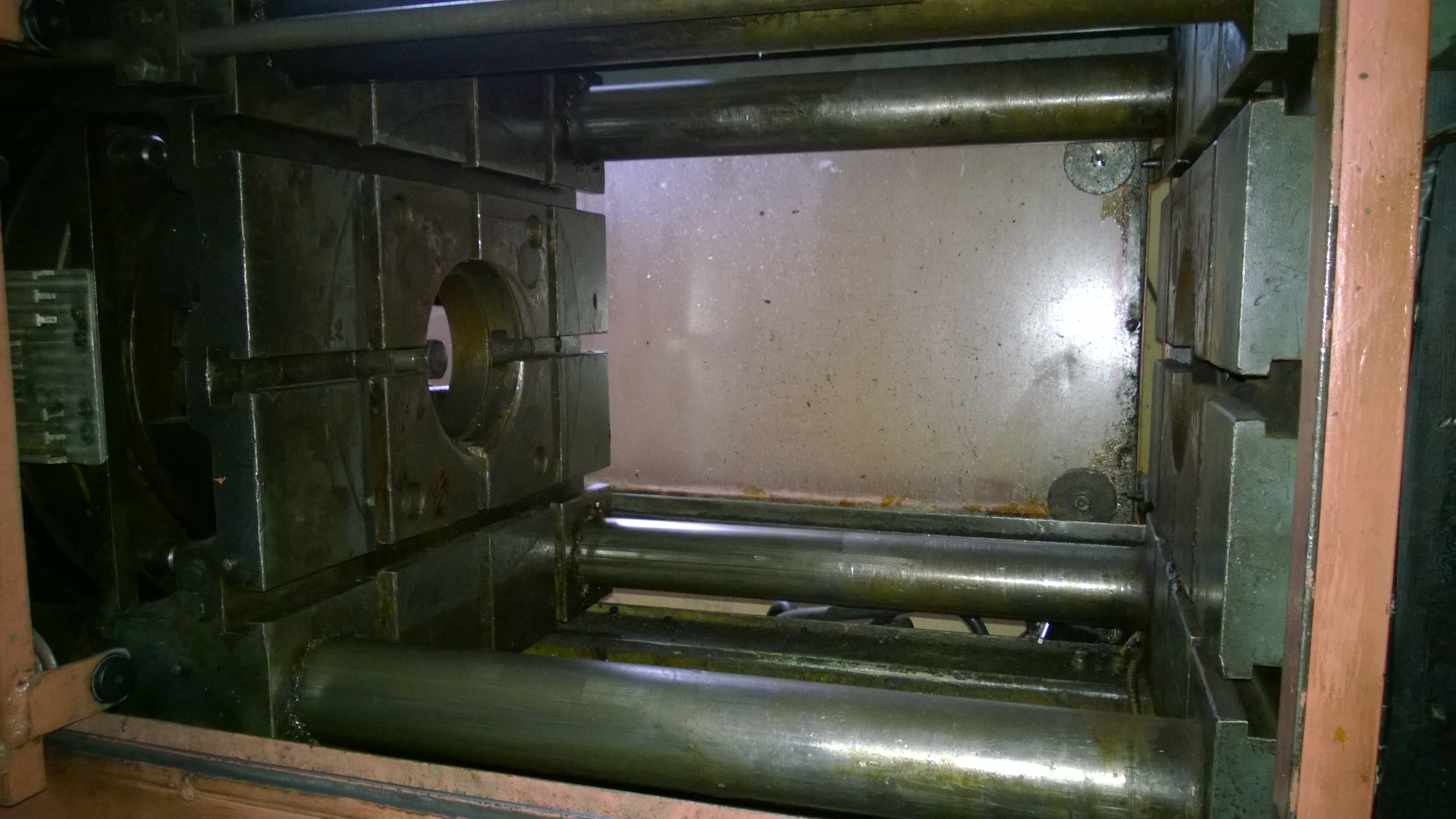

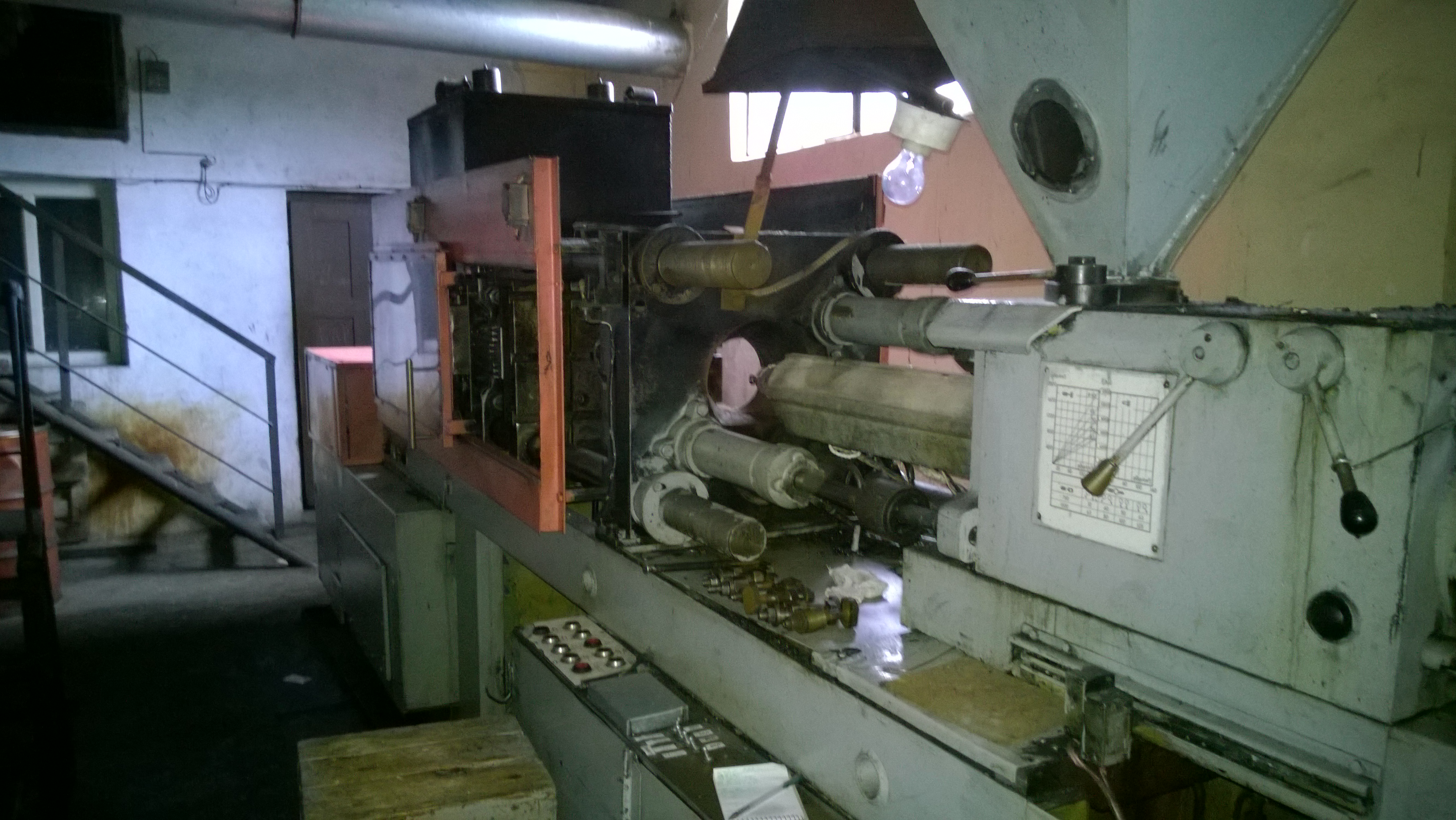

Несколько фото Куаси 320/160 (110 тыс.руб.) Мономат 330 (110 тыс.руб.)
