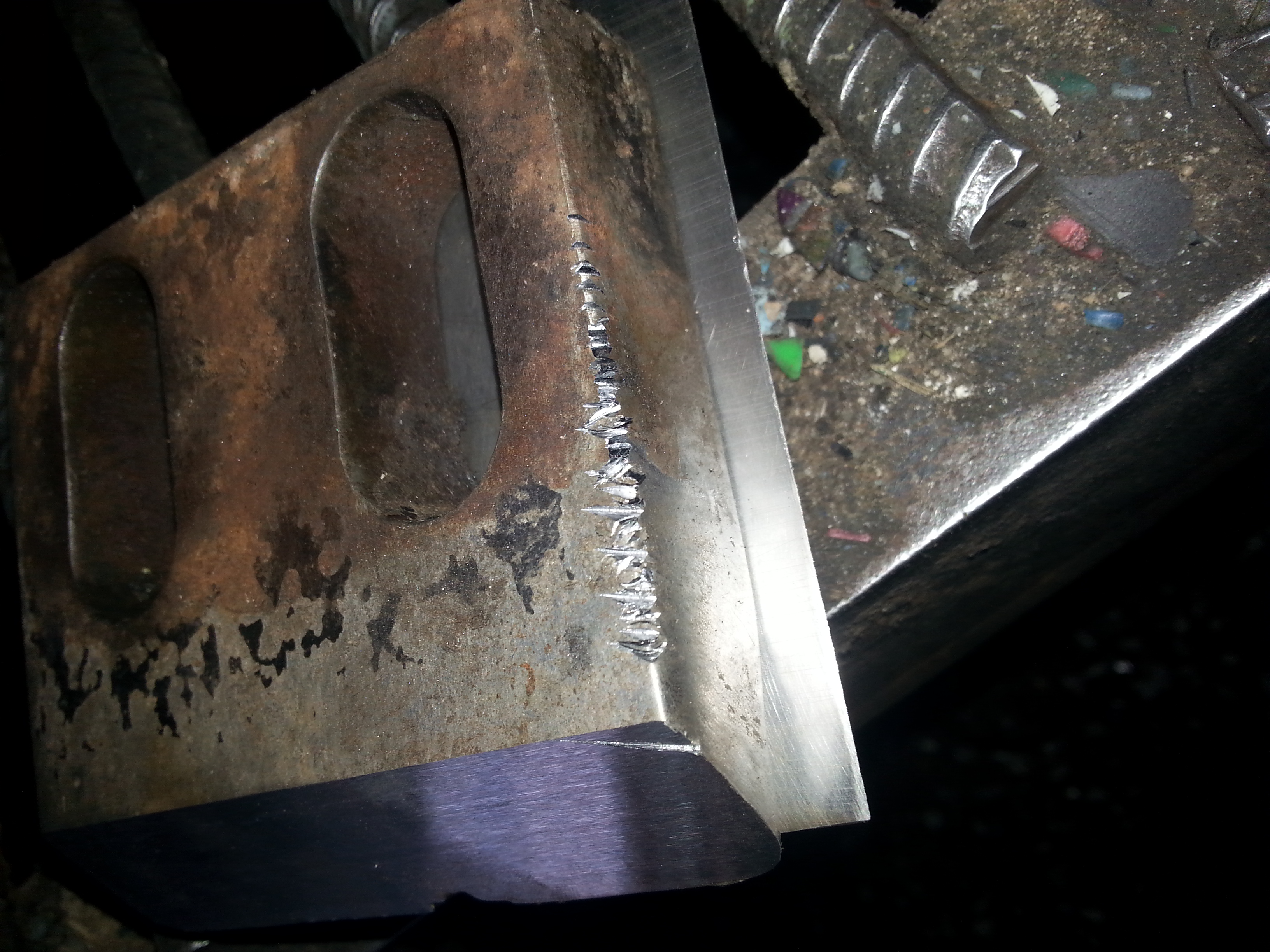

В современной металлообработке, цельнокаленый нож является архаизмом. Передовые разработки в наплавке твердосплавов позволяют добиться твёрдости режущей кромки до 70 HRC. Незакаленное тело ножа не лопается при ударах и не разрушается при контакте с металлом. Согнутый в результате попадания камня или металла нож, можно выпрямить кувалдой отремонтировать кромку и использовать дальше.
На фотографии представлен нож с наплавкой металом повышеной твердости. Видны отличия текстуры тела ножа и режущей кромки.

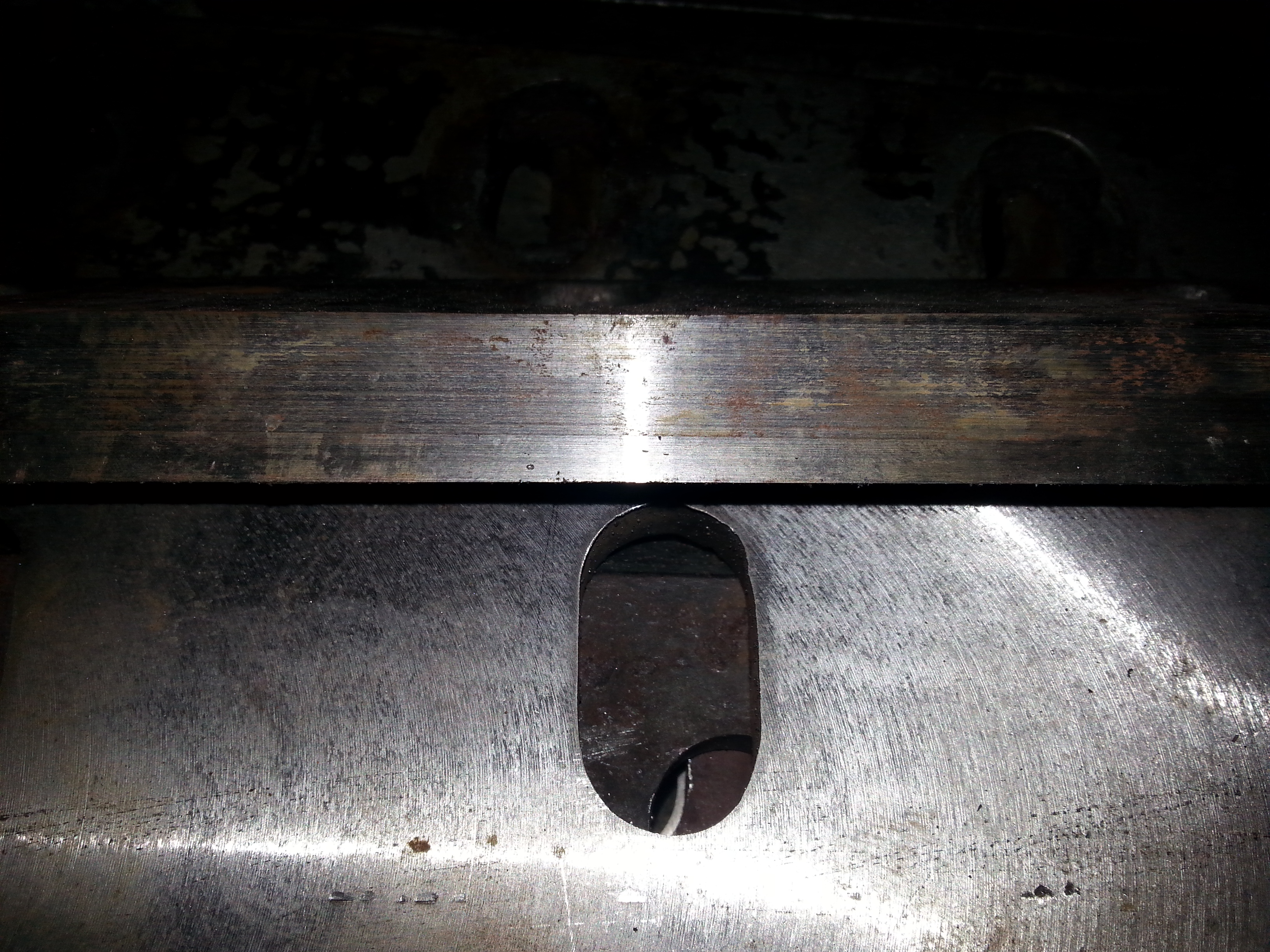

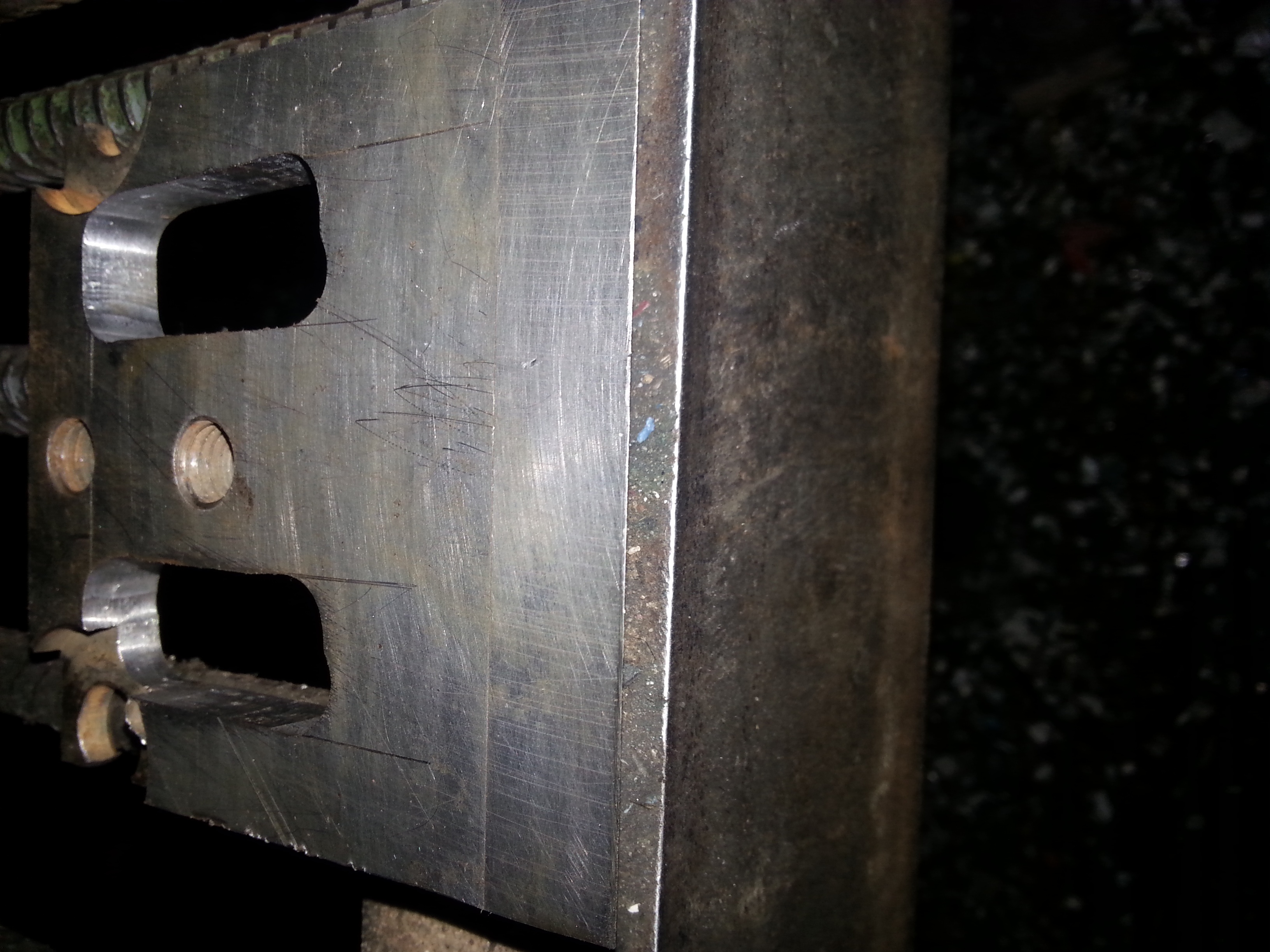

Где такие делают не знаю. Знаю что используются для резки бумаги, а точнее банкнот в одной конторе по их изготовлению. Мне они попадают из списанных. А потом уже выкраиваем нечто подходяшее для закрепления на роторе дробилки. Нож такой ходит примерно 40 тонн на канистре ПНД с полигона, потом затачиваем. На ноже твердосплав толщиной около 5 мм. Из металла еле желтого цвета, из чего незнаю. Сам нож состоит из 2-х пластинок из металла с разным направлением зерна, видно на фото. Арматуру 10 мм. в дробилке рубят без особых последствий. При попадании каленого металла вроде подшипника нож страдает сильно. Твердосплав выкрашивается в месте удара, а сам нож гнется. Твердость металла из которого сделан нож выше чем у толстого ножа, но сам металл не имеет закалки ибо он не ломается и его можно выпрямить.
