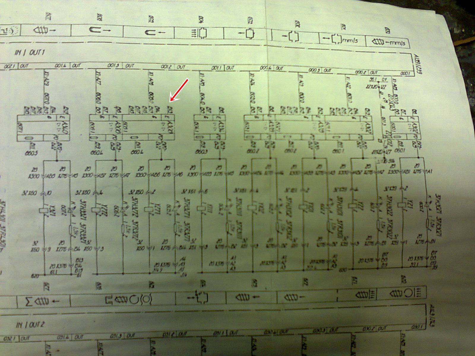

#1 Сообщение Ferrum » 26 июн 2015, 19:11
Подскажите кто нибудь.Пожалуйста.Что за блок(или часть схемы) обозначен на схеме А308. Неработает подвод-отвод сопла.
Бегемот
Сообщения: 2815
Благодарил (а): 53 раза
Поблагодарили: 166 раз
Re: KUASY 1800/400
#2 Сообщение Бегемот » 27 июн 2015, 00:14
Выходной блок, внизу корзины.
А 308 означает что это 3-й сверху этаж, 8-е плато-место. Там на планке корзины с платами набиты цифры.
Может предохранитель сгорел? Хотя... это два разных магнита, подвод и отвод...
