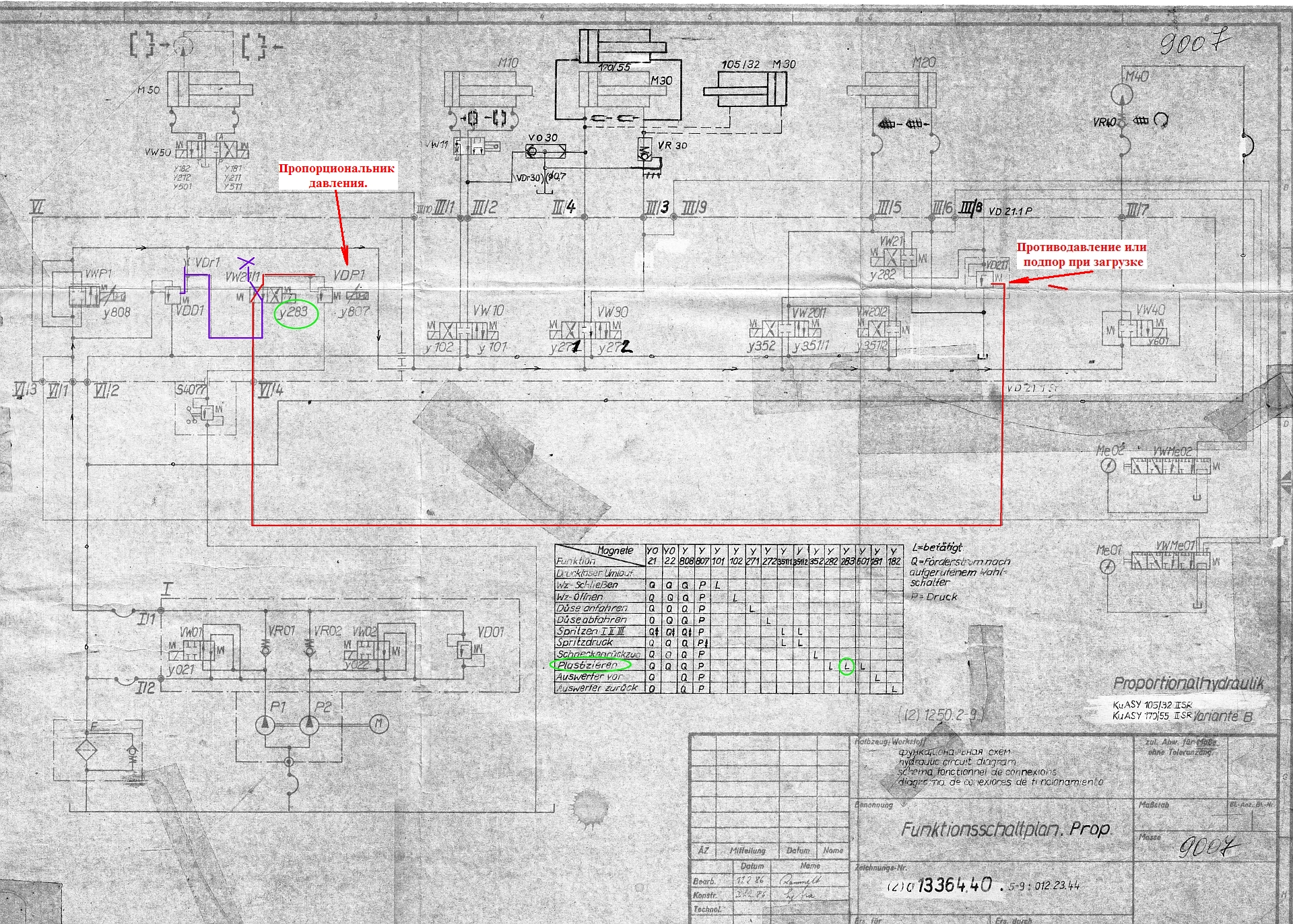

Здравствуйте подскажите какое давление должен показывать правый манометр при загрузки материала и примерное значение противодавления на левом. Документов на ст нет, кроме гидросхемы скаченной здесь же, ещё сломал пропорциональный клапан скорости, переделали на регулируемую механически катушку( вином).проблема сама при наборе, бывает шнек не можно сдвинуться хотя давление кажет на насосе около 100, кубик проверял неоднократно, раскутившись падает где то до 50 , и ещё вопрос декадник р на панели регулирует давление набора и противодавления одновременно

Олькин, не позорь мои седины... как так может быть? И давление и противодавление одним декадником... Только противодавление. По гидросхеме же видноть...Олька писал(а):Да!и ещё вопрос декадник р на панели регулирует давление набора и противодавления одновременно

Мне тоже кажется ,что может т.к масло идёт через 1 пропорциональный клапан, а декадник общий регулирует 2 давления просто через 2 разных клапана как бы постоянно поддерживая соотношение набор -противодавление, допустим набор 50 пд 0,5, набор 100 пд 10 но я не специалист так что могу ошибаться. Лучше подскажите при давлении в 100 не может начать вращение набора видно что силов не хватает и рукой шнек прокрутить можно. На 400 сотых крутит спокойно на 50.

У-283 переключает пропорциональник давления на клапан противодавления, а клапан общего давления на максимум. Проаеряйте срабатывание у283.

Состояние схемы на момент загрузки.
Если VW21 не переключится, тогда декадник будет регулировать давление насоса при загрузке(пластикации).
Но никогда и ни как он не может регулировать сразу два давления, да ещё и в какой-то пропорциональной зависимости между ними).
И вообще, у вас там всё правильно включается по циклограмме при загрузке?

Нашёл причину катушка на vw 21 y282 стояла сверху, а должна быть снизу. Спасибо всем.

Вот ещё вопросик сейчас станок быстро делает загрузку , а не жует на одном месте все стало впорядке, но подскажите с учётом , что у меня механическая регулировка скорости(сломан пропорциональный клапан)сделан простой болт фиксирующий сердечник в опр.положении(средняя скорость движения на все действия. Ну да к вот в чем проблема пропорциональным клапаном давления (винт седло)выставляю мин давление необходимое для вращения шнека, но при этом давление впрыска регулируется только от 60 очков(декадник 00) и выше, для выдержки это много. Что может быть и на что грешить? Когда выставляют по впрыску чтоб регулировался с нуля давление для загрузки не хватает.

Кстати на каком то из вопросов форума тож читал про проблемы противодавления на таком же станке так я ориентировался по их фоткам там так же как у меня катушка стояла сверху у282, только по ресунку из паспорта там же на странице понял как правильно, и на схеме она тоже смотрит влево может кому пригадится

Я ошибся vw 21 стоял правельно, но схама у него отличается от схемной, р и т объединены.

Ура нашёл vw21\1 (у283) перепускал масло. Золотник или сам распределитель был изношен сильно даже люфтил немного. Когда заткнул отверстие т набор стал работать по мах давлению все стало ясно. Нашёл старый русский, но мало хоженный теперь все ок. Всем спасибо
