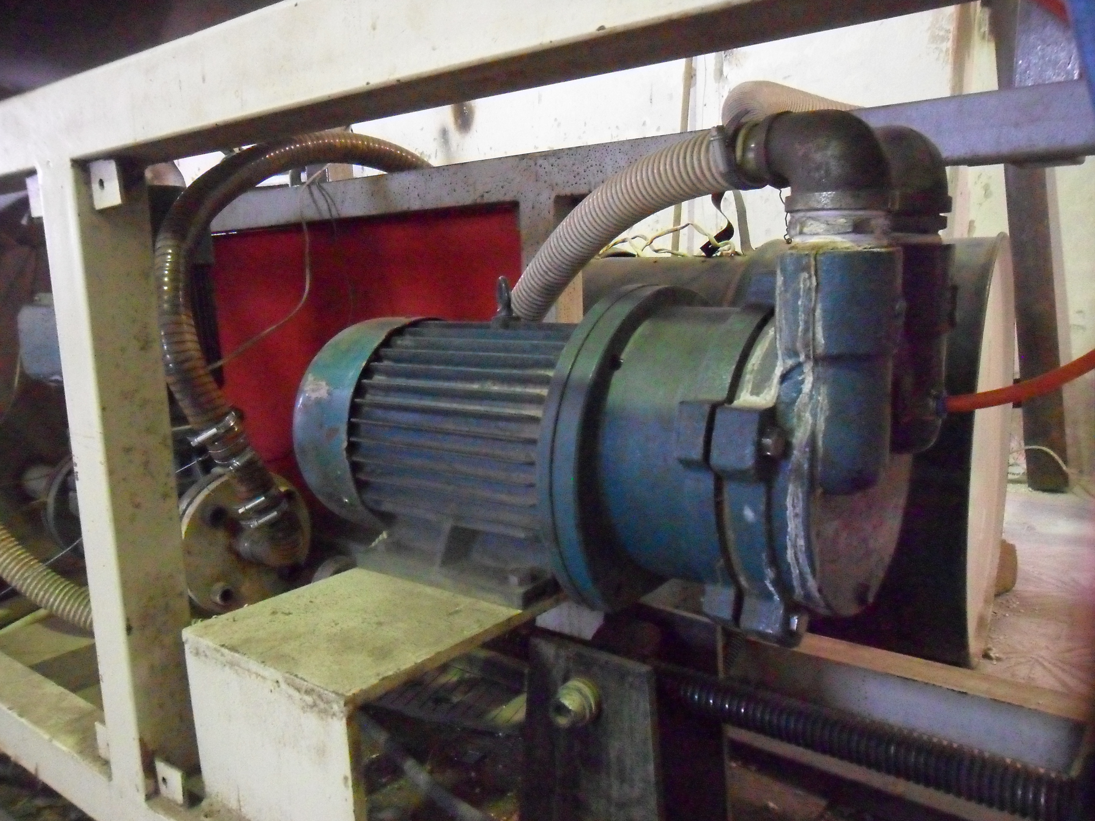

Нужно поменять подшипник в двигателе, почти рассыпался. Весь греется, но не можем снять крыльчатку которая создает вакуум, когда была китайская (родная), мы ее высверлили, а затем поставили каленую. Обычное сверло не берет. Съемники гнутся(

И если кто знает, подскажите что это за модель? или хоть то что можно поставить вместо нее какой нибудь аналог. И где купить. Заранее благодарен

samson147 писал(а):И если кто знает, подскажите что это за модель? или хоть то что можно поставить вместо нее какой нибудь аналог. И где купить. Заранее благодарен
По виду стандартный китаец. В качестве резерва, лет 7 назад брал в Орле ВВН1-3.

Мы думали купить ВВН 1-1,5, но он не моноблочный был в Воронеже, и засомневались.

Какие Ф труб производите?
Если «макароны» в виде Ф 20-250 ВВН 1-1,5 вполне достаточно

Багет для натяжных потолков изготавливаем. Впринципе профиль не сложный

Будете смеяться.Я насос от АЗС временно поставил...Так и пашет.

А шпонку на электроэрозии выжгут.(Если в регионе есть)

Шильдика нет.Такие насосы на АЗС стоят в колонке.
Напрямую через гибкое соединение двигатель 1440 об.
Мощность 1.5 квт.
Внутри насоса пластинки.Насос самовсасывающий.Раньше пластинки
быстро изнашивались.Я ставил с тормозных колодок фрикционный материал.
А в этом году заводские какие-то привезли.Ужо 3 мес пашут.
В инте нашел фото:
Вообще подойдет любой самовсасывающий водяной.
Я когда переходил с компрессора на вакуум все делал по принципу- если из "бочки" выкачать воздух,
то там будет вакуум.Многие насосы на входе выдают вакуум - 0.8-0.9.Главное чтоб воздух был по барабану.
Роторно пластинчатые,водокольцевые,вихревые(не все).Плохо ведут себя центробежные.
