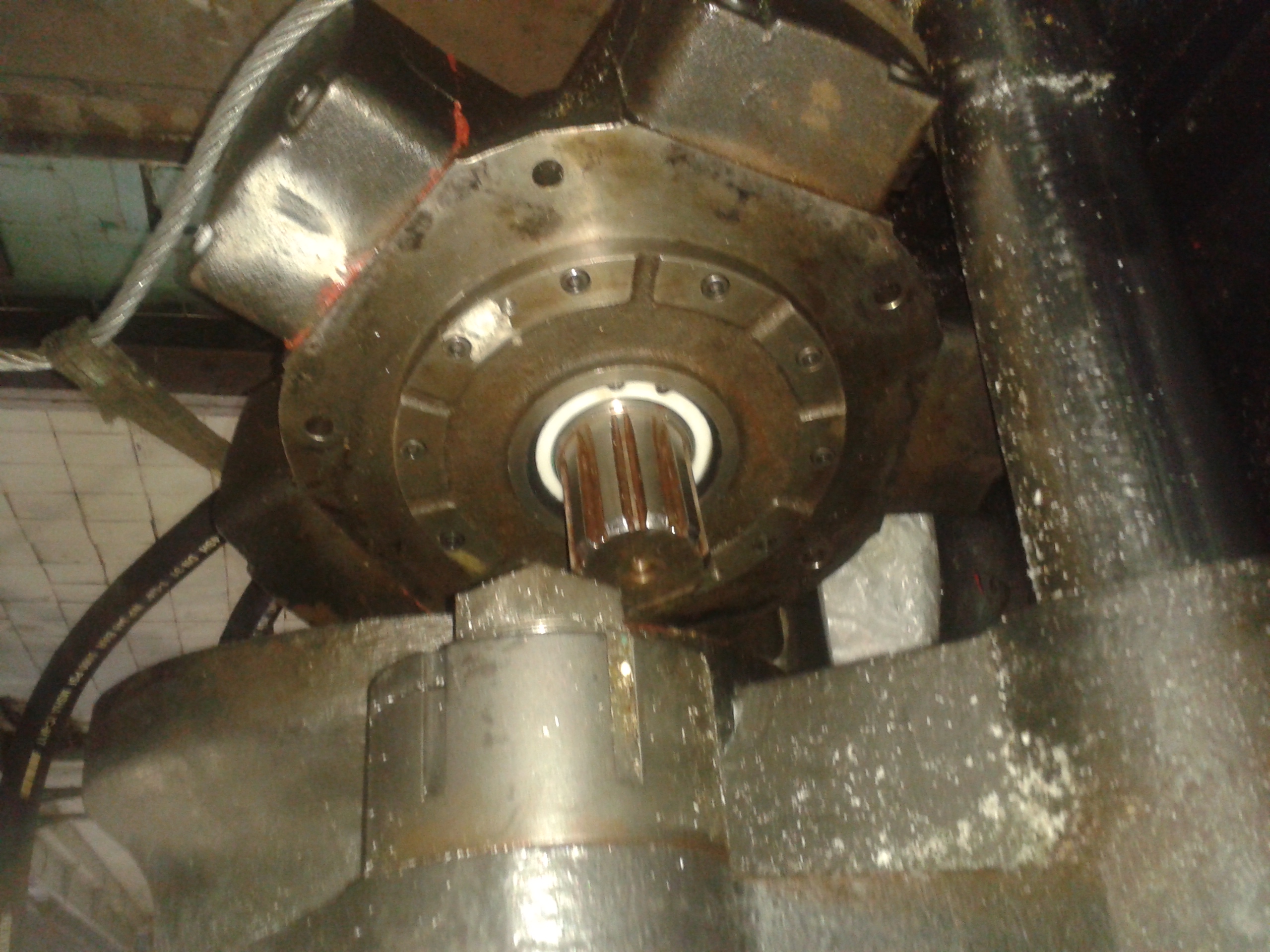

Поменяли сальник на заднем редукторе шнека, нет вращения вал

После замены сальника на заднем редукторе шнека прикатилось вращение вала самого редуктора, даже в холостом режиме. Подскажите в чем может быть дело.

ТПА JM650-С2 китаец, литьё под высоким давлением. На узле впрыска с задней стороны от сопла, есть редуктор в нем мы поменяли сальник. Поставили весь узел назад , ни каких действий. отсоединили редуктор от нагревательного цилиндра, для прокрутки его в холостом режиме и опять не каких действий хотя давление на гидроузел идёт это видно по дерганьем шлангов.cs-mb писал(а):а вам не кажется, что если вы хотите получить результат, то это вы изначально должны описать как можно подробнее ситуацию, а не ждать расспросов?-Алексей 35- писал(а): Я же серьёзно. Если что не понятно, спрашивайте

По описанию, похоже на гидромотор радиально- плунжерный, табличка на этом "редукторе" есть? С фотографировать можете?-Алексей 35- писал(а): ТПА JM650-С2 китаец, литьё под высоким давлением. На узле впрыска с задней стороны от сопла, есть редуктор в нем мы поменяли сальник. Поставили весь узел назад , ни каких действий. отсоединили редуктор от нагревательного цилиндра, для прокрутки его в холостом режиме и опять не каких действий хотя давление на гидроузел идёт это видно по дерганьем шлангов.

Таблички нетМулланур писал(а):По описанию, похоже на гидромотор радиально- плунжерный, табличка на этом "редукторе" есть? С фотографировать можете?-Алексей 35- писал(а): ТПА JM650-С2 китаец, литьё под высоким давлением. На узле впрыска с задней стороны от сопла, есть редуктор в нем мы поменяли сальник. Поставили весь узел назад , ни каких действий. отсоединили редуктор от нагревательного цилиндра, для прокрутки его в холостом режиме и опять не каких действий хотя давление на гидроузел идёт это видно по дерганьем шлангов.

Это гидромотор МR-1800 или МR-2400 типа как у фирмы bosch или МРФ высокомоментные.
Там плунжера придерживают два чугунных кольца с двух сторон, возможно когда снимали/ставили крышку с подшипником сместили кольца.

Я не буду злорадствовать по поводу знания матчасти, наверное это уже лишние.
Но кажется, Вы не про всё описали. А что это за следы герметика на фото? Что ещё разбирали? Чем полнее опишите что делали и как, тем больше шансов, что Вам что то подскажут.
Вы выложите фото, что снимали, распишите что откручивали и закручивали, на фото покажите, и так по крупицам можно что то подсказать.
А иначе как цветок в противогазе нюхать..... Уж простите.

Не очень давно на Chen Hsongе поменьше, на 168-м менял оба подшипника и сальник на гидромоторе. Пришлось разбирать полностью. Там плунжера телескопические с пружиной внутри, и два колечка в проточках их придерживают. И ставить на место бошки плунжеров, под которыми у товарища герметик, довольно муторное дело, телескопы норовят выстрелить или перекоситься. Нормально входят только в верхней мёртвой точке. Я тоже склоняюсь к выпавшему из пазов кольцу.ПластСтер писал(а):А что это за следы герметика на фото? Что ещё разбирали?

Игорь вам еще повезло. У меня на 480 тонной машине зазор между кольцами был выставлен подшипниками посажеными на КЛЕЙ, и когда пришло время их менять наружную обойму еле выбили а новые подшипники заходили легко. Зазор на этом гидродвигателе устанавливается с помощью прокладок под фланец а не на клей.Бегемот писал(а): Не очень давно на Chen Hsongе поменьше, на 168-м менял оба подшипника и сальник на гидромоторе. Пришлось разбирать полностью. Там плунжера телескопические с пружиной внутри, и два колечка в проточках их придерживают. И ставить на место бошки плунжеров, под которыми у товарища герметик, довольно муторное дело, телескопы норовят выстрелить или перекоситься. Нормально входят только в верхней мёртвой точке. Я тоже склоняюсь к выпавшему из пазов кольцу.
Чтобы восстановить шильдик гидродвигателя хотя бы по габаритам, найдите ваши размеры соответствуют номеру какого рисунка из справочника Свешников В.К. Гидрооборудование: Насосы и гидродвигатели

Вам же сказали, открыть крышку гидромотора, поправить колечко, чтобы оно лягло в проточки всех плунжеров у коленвала. Если дёргали за вал в открытой крышкой, могло слететь и заднее кольцо. Его видно плохо, но поправить нужно. Открывайте, поправляете, собирайте, говорите спасибо, и до свиданья...

Если кого обидел прошу прощения. Да действительно эмоции переполняют простаивает машина, а моя зарплата зависеть от неё. Поэтому и срываюсь и знаю что Вас всех это не касается-мои трудности. Но не решённая проблема остаётся.
Тронули мы этот гидромотор в связи с тем что между валом и сальником потекло масло. Сняли его полностью, открутили фланец (на котором находится сальник) поменяли сальник, прикрутили назад фланец и всё. Гидромотор прекратил работать. Наши действия: Мы сняли его снова вскрыли, обнаружили что вроде кольцо которое внутри не на своем месте, прижато валом. Мы вал приподняли немного и руками выставили кольцо на место. Собрали а результат такой же не работает. Сняли заднюю крышку гидромотора, но там стоит на своих местах в другое положение не поставить ни как. Ни чего больше не снимали и не откручивали, герметику на фотки уже как год. Вроде всё.

1) Кольца должны своей проточкой ложиться на выступы плунжеров не касаясь эксцентрика на валу;
2) если зазор между кольцами по каким то причинам увеличился, то они не смогут направлять плунжера и плунжера будут выпадать из них.
Прежде чем подсоединять его к машине вы должны покрутить гидромотор в ручную, на валу должно чувствоваться сопротивление.

Вал в ручную не крутится, даже когда он без фланца и без какой либо нагрузки. Но болтается, т.е. в разные стороны он ходит, а сам не крутится.Мулланур писал(а):1) Кольца должны своей проточкой ложиться на выступы плунжеров не касаясь эксцентрика на валу;

Мудрые советы пошли. Подтверждаю: гидромотор состоит как бы из двух частей. Рабочего узла и узла управления распределительного вращающего механизма. Который обязан следить за последовательностью распределения потока над поршнями -Прихода и слива. Что то попутали. Вспоминайте разбирайтесь. У этого класса г/ моторов принцип один. Запросите документацию аналога любого и поймете принцип работы. Или как вам советовал Мулланур в УЧЕБНИК поныряйте. В ютубе есть ролики. По гуглите. Понимаю - это время и напряг. Ну а кто если не МЫ.

Всем огромное спасибо. Как говорил ранее Бегемот и Муланур это слетело кольцо. При снятии фланца с сальником пробовали поставить его руками на ощупь т.к. его плохо видно, вроде крутилось, вроде намести, а нет как ставили так проблема. Итог разобрали полностью весь гидроносос выставили все плунжера в пазы на кольцах и собрали. Ну вот и всё.

Готовьте подшипники на замену.-Алексей 35- писал(а):... Но болтается, т.е. в разные стороны он ходит, а сам не крутится.

Не обязательно, там подшипники конические пока не соберешь как положено вал будет болтаться.Мулланур писал(а):Готовьте подшипники на замену.-Алексей 35- писал(а):... Но болтается, т.е. в разные стороны он ходит, а сам не крутится.
