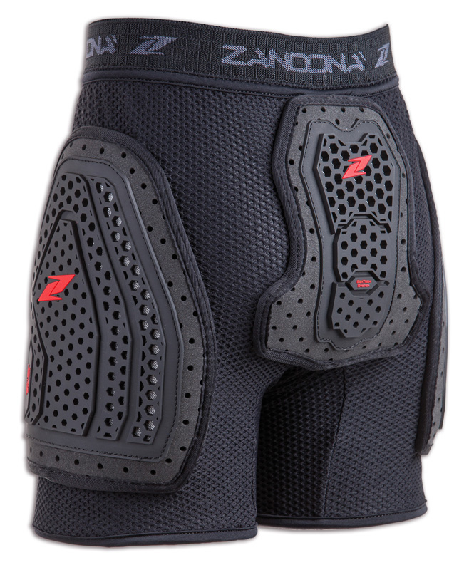

Профессионалы напишите пожалуйста из какого материала делаются накладки на защиту и где подобные элементы можно заказать.

скорее всего эо ТПУ (термопластичный полиуретан)

спасибо, буду искать завод который сможет отлить детали на защиту

Отлить то не проблема, только не производят у нас такого, насколько я знаю, а пресс форму заказывать дело весьма затратное. Если это будет малотиражно, то игра не стоит свеч, проще поискать готовые изделия.

Или делать заливкой в форму из двухкомпонентного ПУ (RIM технология).

По виду да, скорее всего ТПУ. Я вам в личку написал, посмотрите, м.б. смогу помочь.
