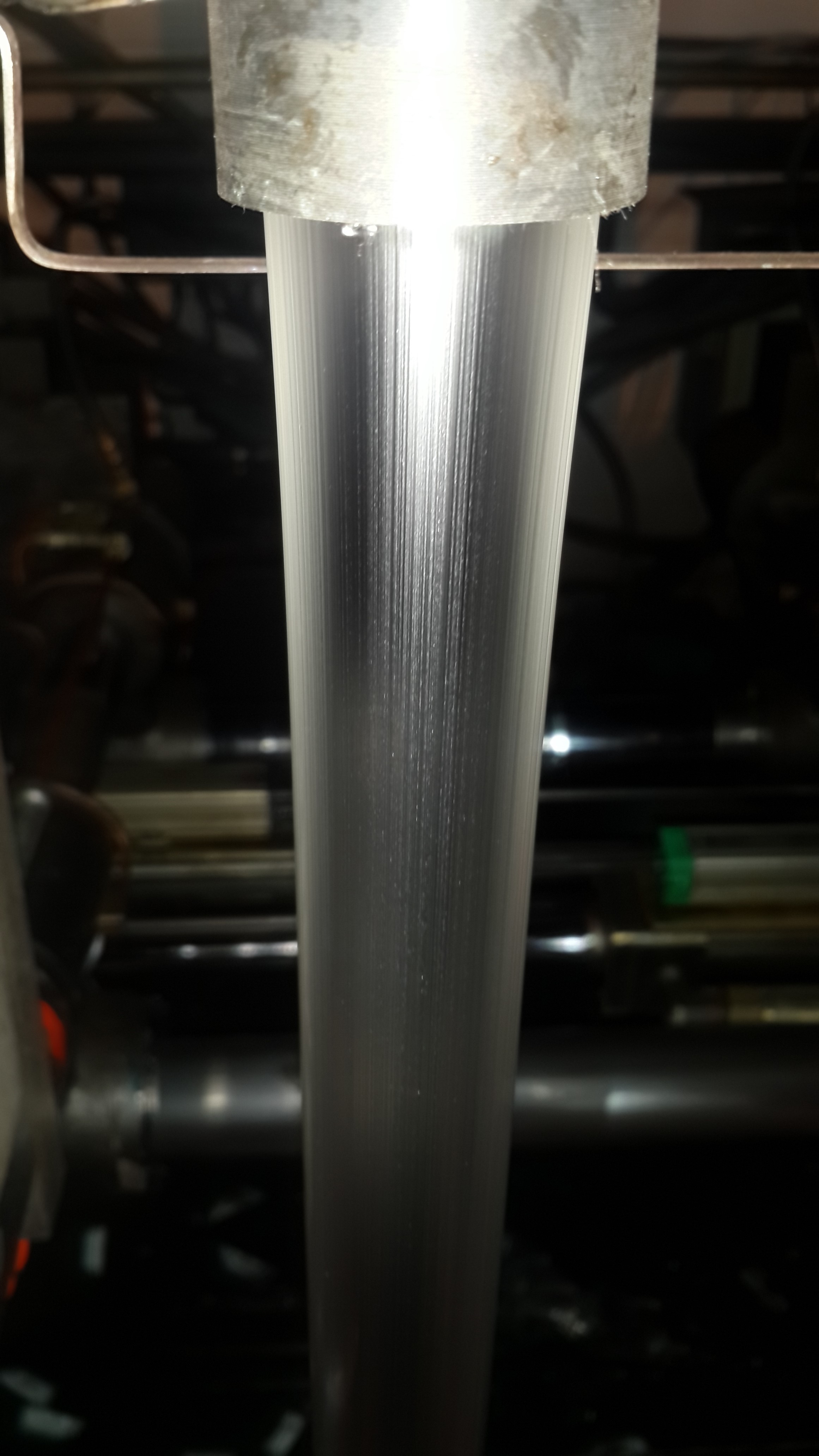

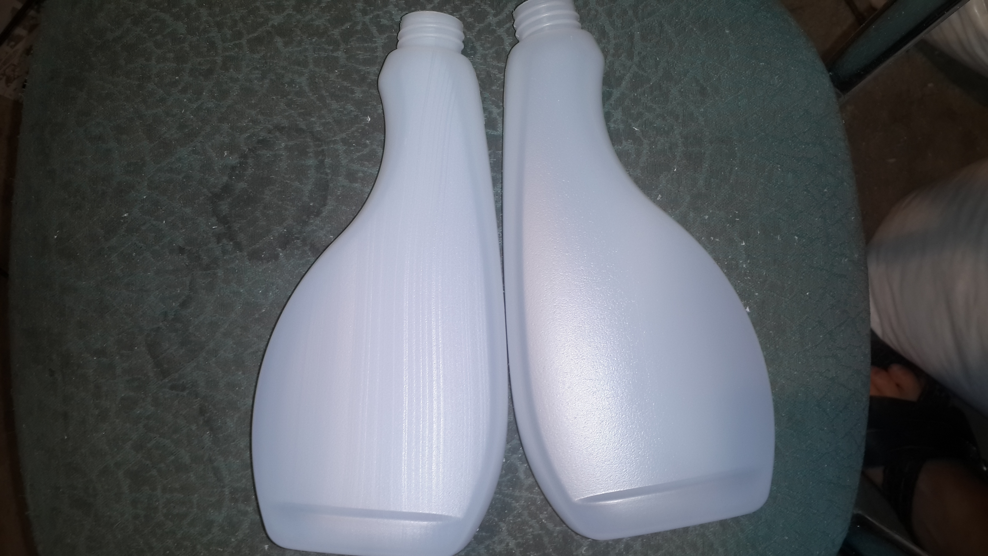

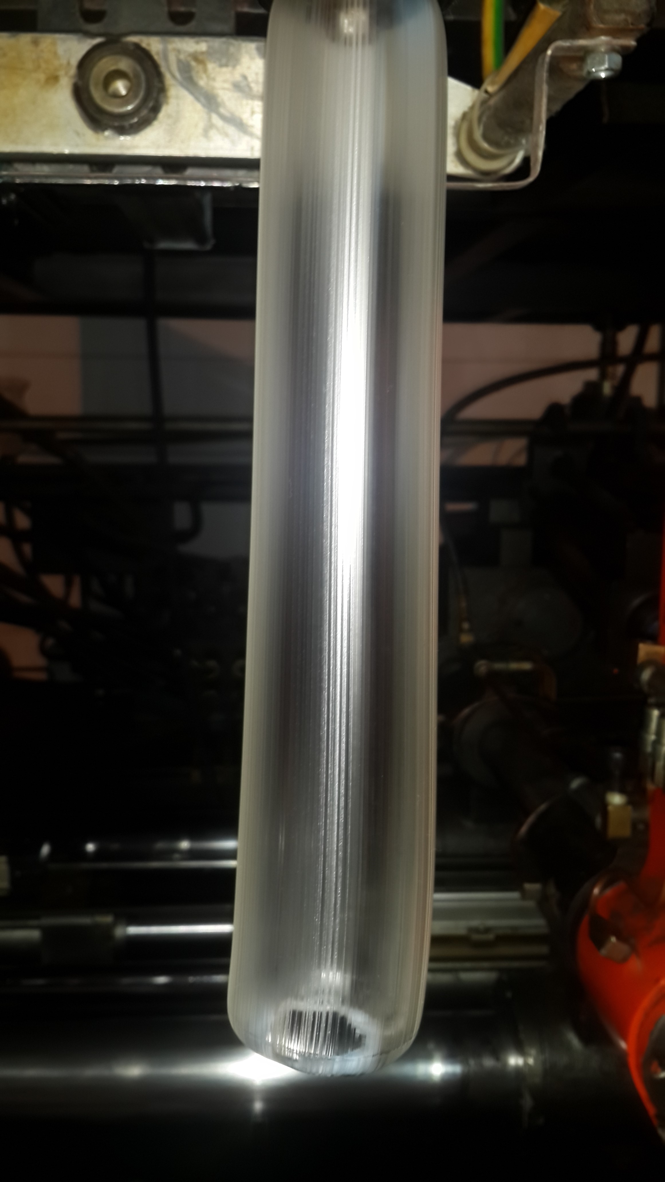

Помогите пожалуйста, столкнулся с проблемой!
При выходи из дорн-матрицы на рукаве появляются полосы со всех сторон, причем полосы плавают иногда, становятся уже и шире.
Часто полосы шероховатые на ощупь, как мелкая шкурка, а некоторые как тоненькие выпуклости.
Пробовали на разном сырье, Шуртан, Ставролен, Казань...
Меняли дорн матрицы (раньше все замечательно работали) полировали заново, регулировали зазоры, делали новые с другими углами, в общем ни чего не помогло((( простой производства и $$$ убытки(
Началось все весной, может из за изменения влажности эти проблемы? зимой все прекрасно было, рукава выходили чистыми и глянцевыми.
Помогите разобраться новичкам в полимерном деле, работаем всго с зимы 2014 года.

Думаю влажность не причем. Полосы появились постепенно? Сначала одна- две потом все больше?
После чистки дорна и матрицы полосы исчезают? На какое время?

В том то и дело, что полосы после чистки и полировки не исчезают, в поверхность дорна и матрицы матрицы можно как в зеркало смотреться.
Сегодня поставили сушилку, посмотрим на результат.
Все проблемы начались с приходом теплой погоды, вот я и грешу на влажность.

первейшая причина - нагар на кромке матрицы) они формируют наружку рукава.
вторая причина -марка материала - ну тут как повезет (температуры и т.д.)
еще причина -зазор у пары мадштук-дорн - рукав может сильно "раскрываться при выходе - дорн желательно, должен выступать наружу на 2-3мм.
при теплой погоде идет большой перепад температур при охлаждении формы - образуется "испарина". которая тоже влияет на поверхность изделия.
примените "скользящую добавку" - для облегчения истекания рукава.
повесьте температуру - поверхность должна стать блестящей.

если всё чисто и при этом полосатость, то причина как вариант в температурном режиме (по фото у меня создалось такое ощущение)ЗаводПолимер писал(а):При выходи из дорн-матрицы на рукаве появляются полосы со всех сторон, причем полосы плавают иногда, становятся уже и шире.
для ликвидации поверхностных дефектов (если температурные режимы не помогают) применяют экструзионные/процессинговые СК, но может возникнуть проблема с приклеиванием этикеток на флакон

Плюсую. Сначала глубокая чистка головы.Возможно ,машина некоторое время стояла (около недели). И только потом пробовать добавки.Aliens писал(а):Голову выше Дронов и матриц давно не разбирали?
