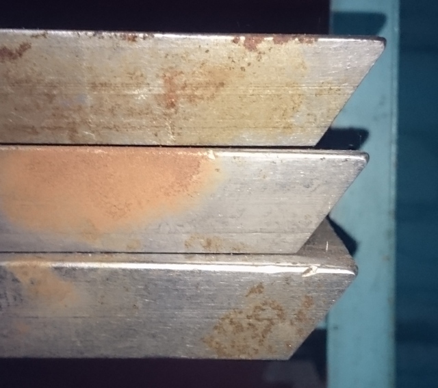

Всем здрасьте.
Есть дробилка с полым ротором о трех подвижных и двух неподвижных ножах с длинной ножей мм 700. Размера адского :ti_pa: , мощью в 90 кВт. И вот сей агрегат не осиливает простую ПЭТ полигонную бутылку - гоняет ее минут 15 (если загрузить совсем чуть) потом проглатывает с жадностью. Бункер прямой.
Как заставить ее молоть ПЭТ-бутыль? Поможет другой угол заточки? Зазор? (сейчас зазор очень большой) Козырек в бункере?
При загрузке только мятой бутылкой ничего не меняется. Преформа идет вроде быстрее, но не кардинально.

Угол заточки надо смотреть, возможно одну сторону ножа надо выдвинуть вперед а другую задвинуть назад что-бы был косой рез. Лучше есди фотку повесите.

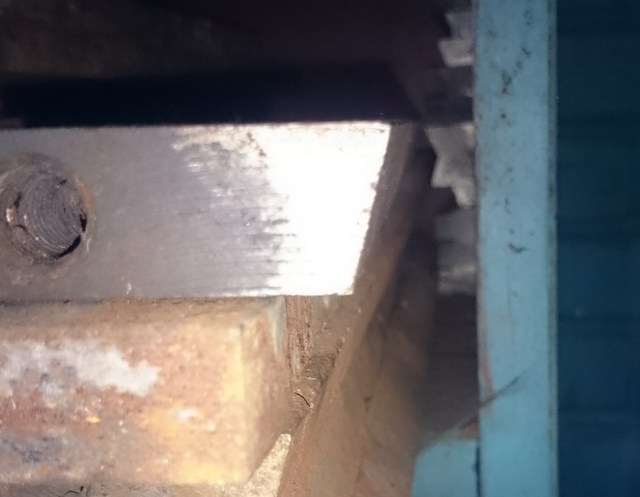

#3 Сообщение niksan » 05 июн 2015, 13:38
фото. чего-то около 60-ти градусов

Эммм... да тут как-бы и заточки то совсем нет. если она хоть что то дробит, то ей памятник ставить надо. чем тоньше изделие - тем меньше зазоры ставить надо. ну и не знаю, как у Вас, но у меня на работе (дробим отходы полиамида), если мало кинуть деталек, то дробилка действительно долго "гоняет" детали прежде чем они попадут на ножи. Т.е. разогнав дробилку я ее немного "пригружаю", тогда процесс идет отлично.

На первый взгляд зазор просто огромен. Для ПЭТ еще и ножи острые нужны, которые будут быстро тупиться.

#6 Сообщение niksan » 17 июн 2015, 11:28
зазор действительно был огромен. Пока выставили 0,5 и заточили ножи. Теперь молотит быстрее - около бега в час, что все равно немного :(.

#7 Сообщение zhdanoff888 » 17 июн 2015, 15:58
Рабочий зазор 0,3 мм. Ножи должны быть острыми. Угол 45 градусов.
