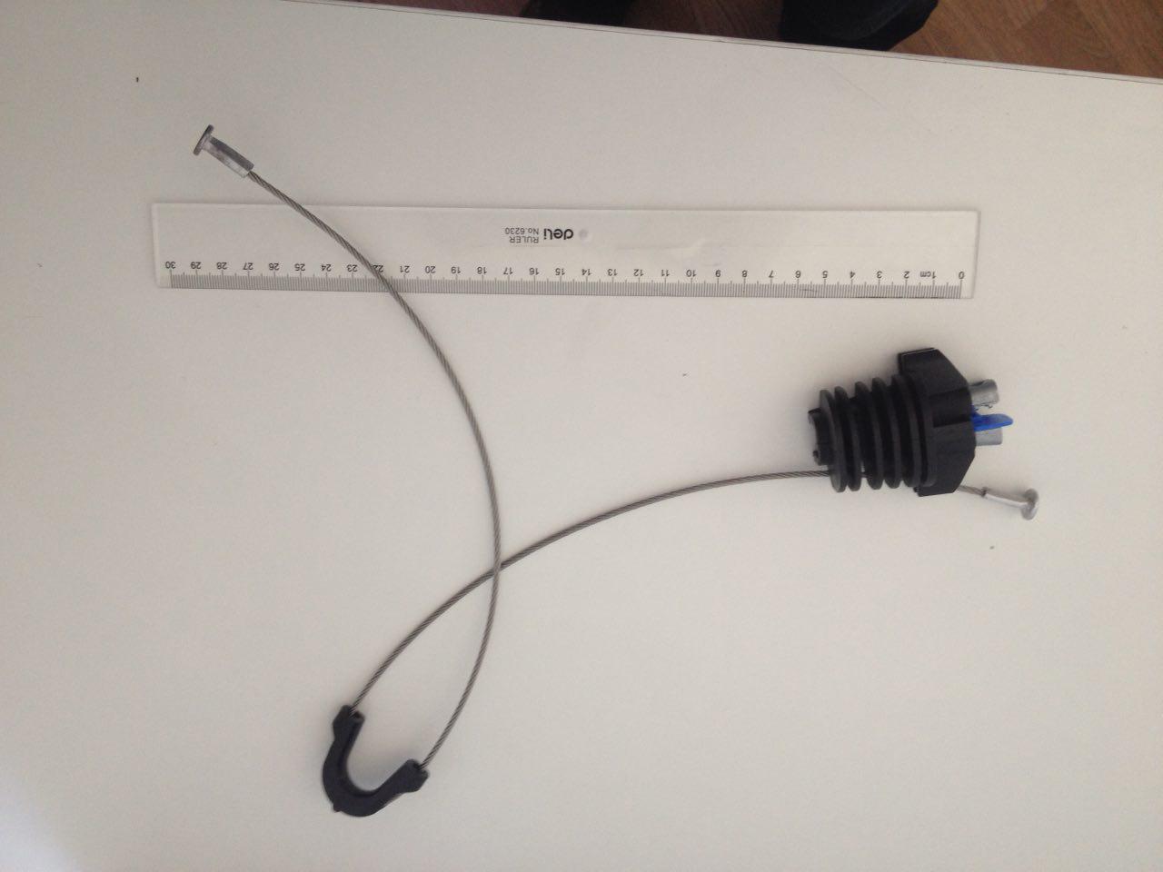

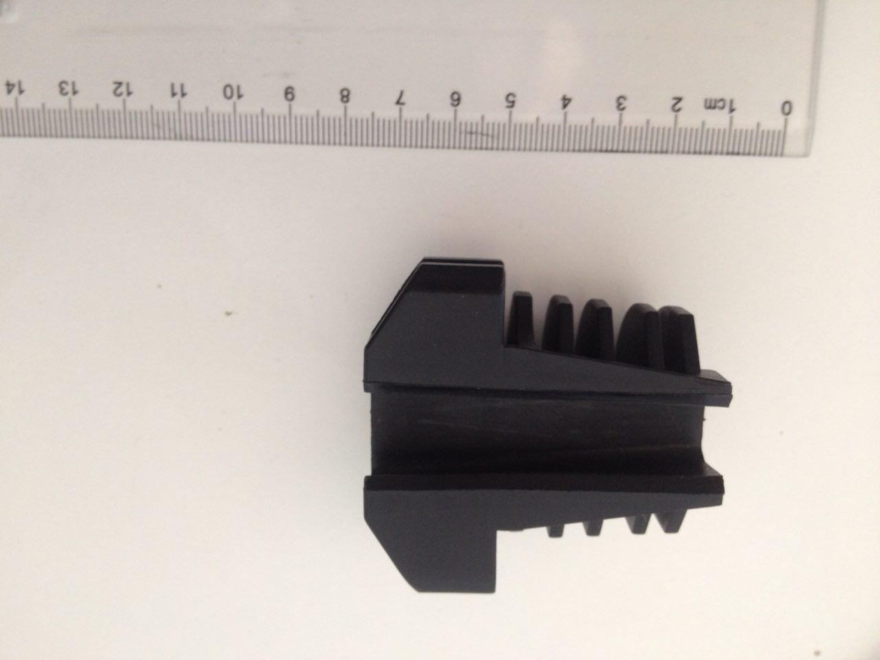

Здравствуйте!
Подскажите что это может быть за материал (или возможные рекомендации).
Деталь используется на открытом воздухе (зажим для оптоволоконного кабеля "сороконожка"). Это термопласт.
По виду похож на HDPE или PP , но явно с какими то добавками (поверхность детали матовая).
Основные требования:
*Жесткость
*УФ стойкость
*Морозостойкость
Фото в реале
Фото с сайта прилагается

POM
PBT
PPS

#4 Сообщение Hazard » 29 май 2015, 10:38
полибутилентерефталат написано уязвим к УФ .. это не он
а вот PPS похож.
Методы - это надо отдавать в лабу.. Я спросил просто может кто сталкивался с такими изделиями и знает ..
либо что туда может подойти, как написал DNA_1984
