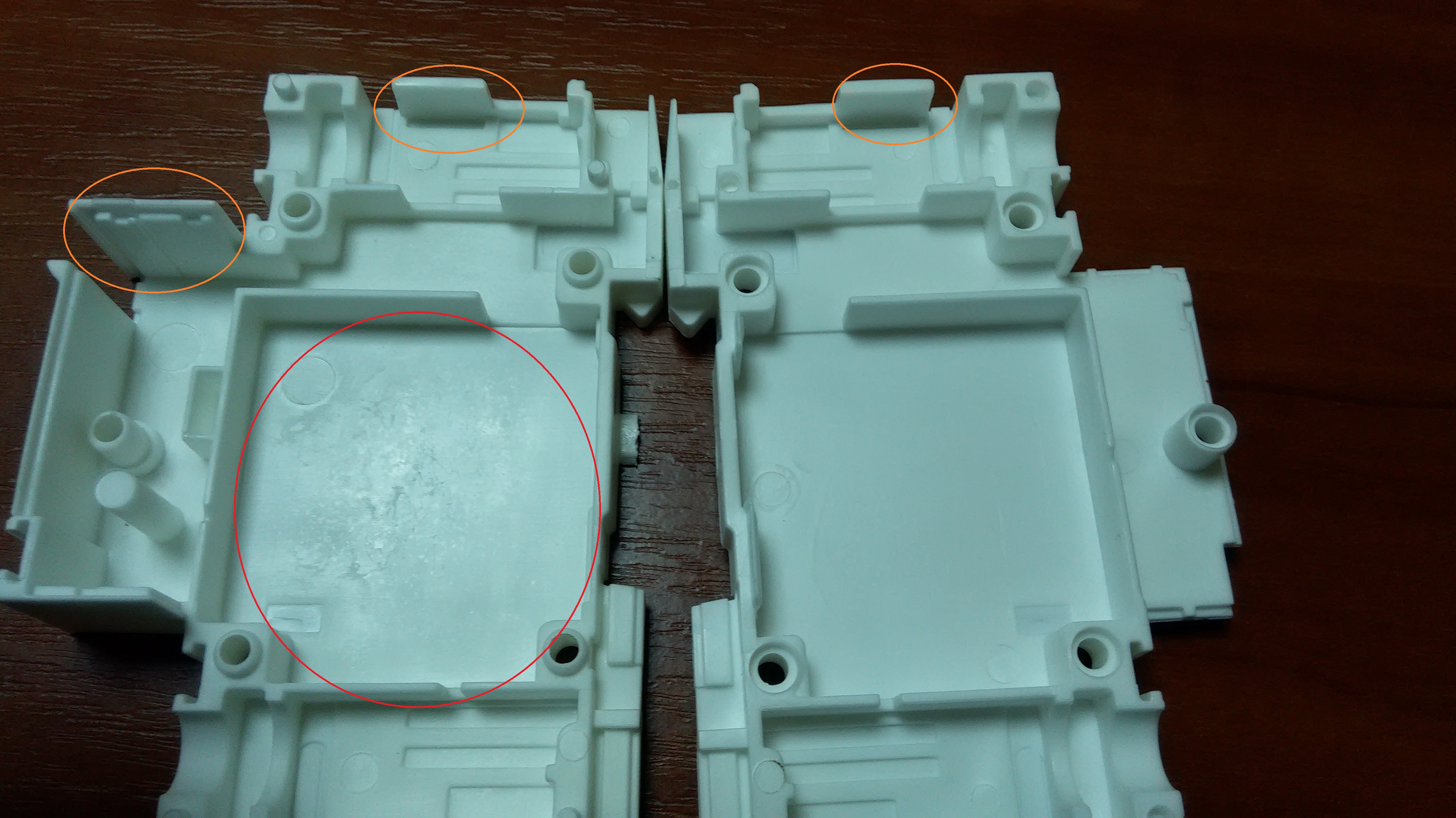

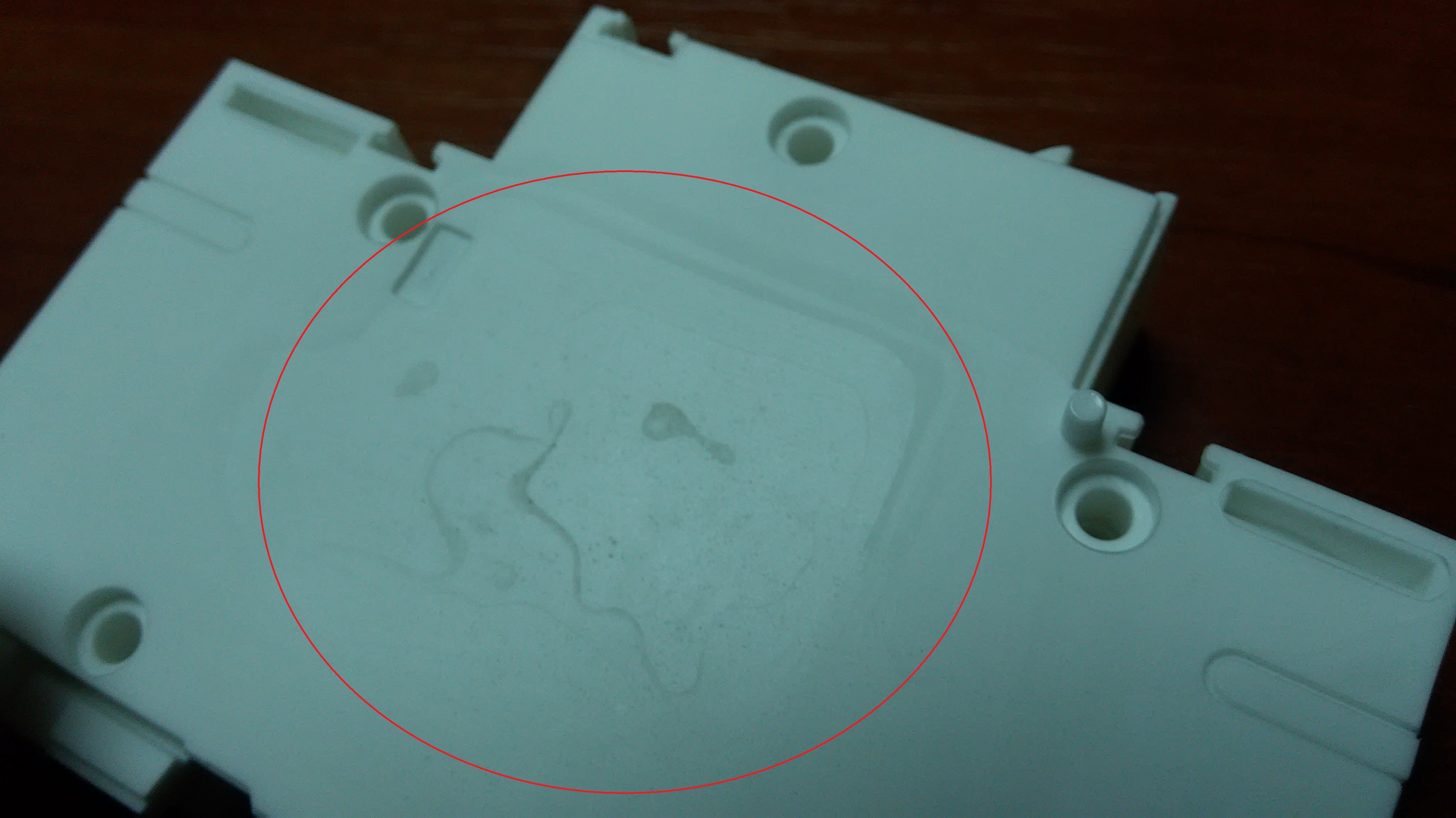

День добрый, спасибо, за ответы и уточняющие вопросы. Постараюсь дать внятные ответы
Александр (УПРПМ)
Этот мешок нам прислали "на пробу" - на нем был отработан режим литья и сделаны образцы товарной продукции А вот это сырье пришло уже для серийного производства деталей и с ним мы пока никак не можем "подружиться". Все сырье - одной партии. Все сырье упаковано в полиэтиленовые мешки с пневмоклапаном (заклееным скотчем) Вес мешка - 30 кг. Сырье было приобретено у вашего официального дилера в Украина - компании ООО МОСТ ПЛАСТ.
kostuchenko
1. Время впрыска составляет порядка 2-х секунд. Установлена минимальная скорость впрыска. при повышении скорости впрыска - возникает эффект "недолива" из-за запирания воздуха в пресс-форме, либо "пригары".
2.Максимальная толщина стенки изделия 2,1 мм, основная толщина 1,6 мм., минимальная толщина 0,3 мм.
на фото - красным обвел места, на которых заметны следы от прилипания к пресс форме (на торцах изделия имеются такие же следы, только телефоном тяжеловато это сфотографировать), оранжевым - участки детали - которые отрывались и оставалиь в пресс-форме. были случаи полного "залипания" изделия в форме. приходилось ставить форму на охлаждение и затем толкателями в ручном режиме потихоньку "выбивать изделие". 3. Марка ТПА - Multiplas VS-4-55T, вертикалка 4 колонны, усилие замыкания - 55 тонн, впрыск - 105 см3. шнек - 35 мм.
Столь малое время выдержки под давлением обусловлено тем, что при таком времени мне удается извлечь изделие, если время больше - то изделие впрессовывается в форму очень сильно. За противодавление - спасибо, убрал, скоро будем пробовать. сырье сушил от 2 до 5 часов при 80 С - разницы не заметил. хочу сейчас, для проверки - передробить отходы с первого мешка и пустить их в работу в чистом виде, если проблема уйдет, буду делать выводы.

1. По характеру прилипания проверьте есть ли циркуляция воды в контуре, который охлаждает то место.
2. Лучше не играться с временем выдержки, а играться с давлением (больше-меньше), т.к. если маленькое время выдержки, то изделие не доформовывается, а следовательно не соприкасается с формой, а следовательно не охлаждается, и как следствие деталь горячая. Поэтому просто увеличь время выдержки (приблизительно до 4 сек) но уменьши давление выдержки (Я думаю хватит 40 кг (т.е. 400 бар) или даже 30).
3. Все таки рекомендую поднять температуру формы до 70 градусов как минимум
4. Форму дорабатывать по вентиляции в любом случае и как можно быстрее, поэтому могут не формоваться ребра.

форма на два места?
Впрыск я понял в бок( на последнем фото расположение деталей как в форме только убрали литник) тут или большая декомпрессия, или грязь от смазки толкателей, или сопло засасывает воздух во время декомпрессии, узел впрыска отпрыгивает во время впрыска.
Кстати пригары у вас есть почти на всех знаках которые формируют отверстие на левой детали (папа).
