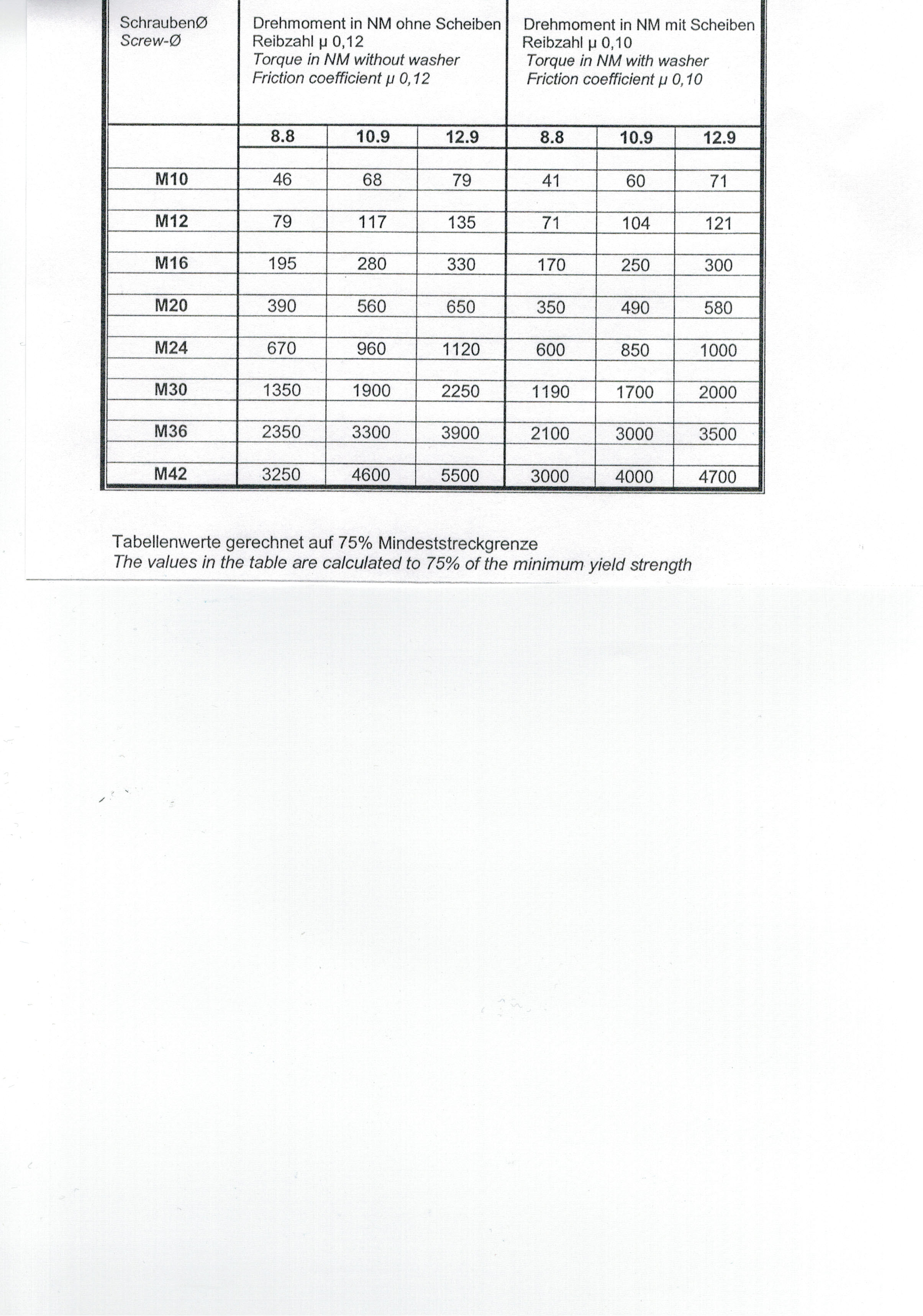

Уважаемые коллеги. Подскажите, пожалуйста, с каким усилием нужно затягивать болты фильеры (подоконная)? Заранее спасибо!

Момент затяжки болтов зависит от диаметра резьбы, класса нагрузки болта, температуры до которой будет нагреваться болтовое соединение и соединяемые детали. В интернете такие таблицы найти не сложно.

Вот табличка.
Левая часть - без использования смазки, правая - с использованием!
