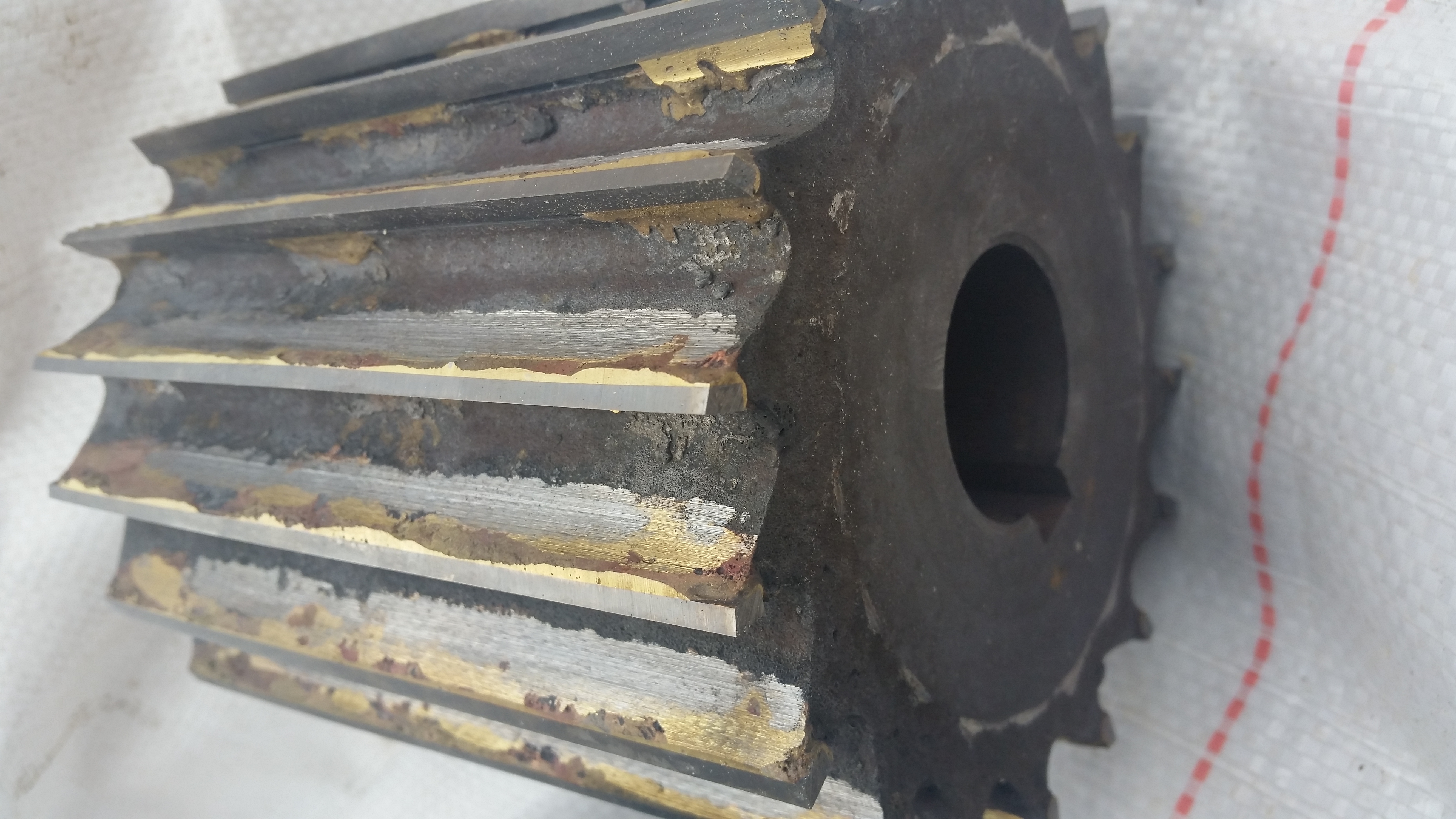

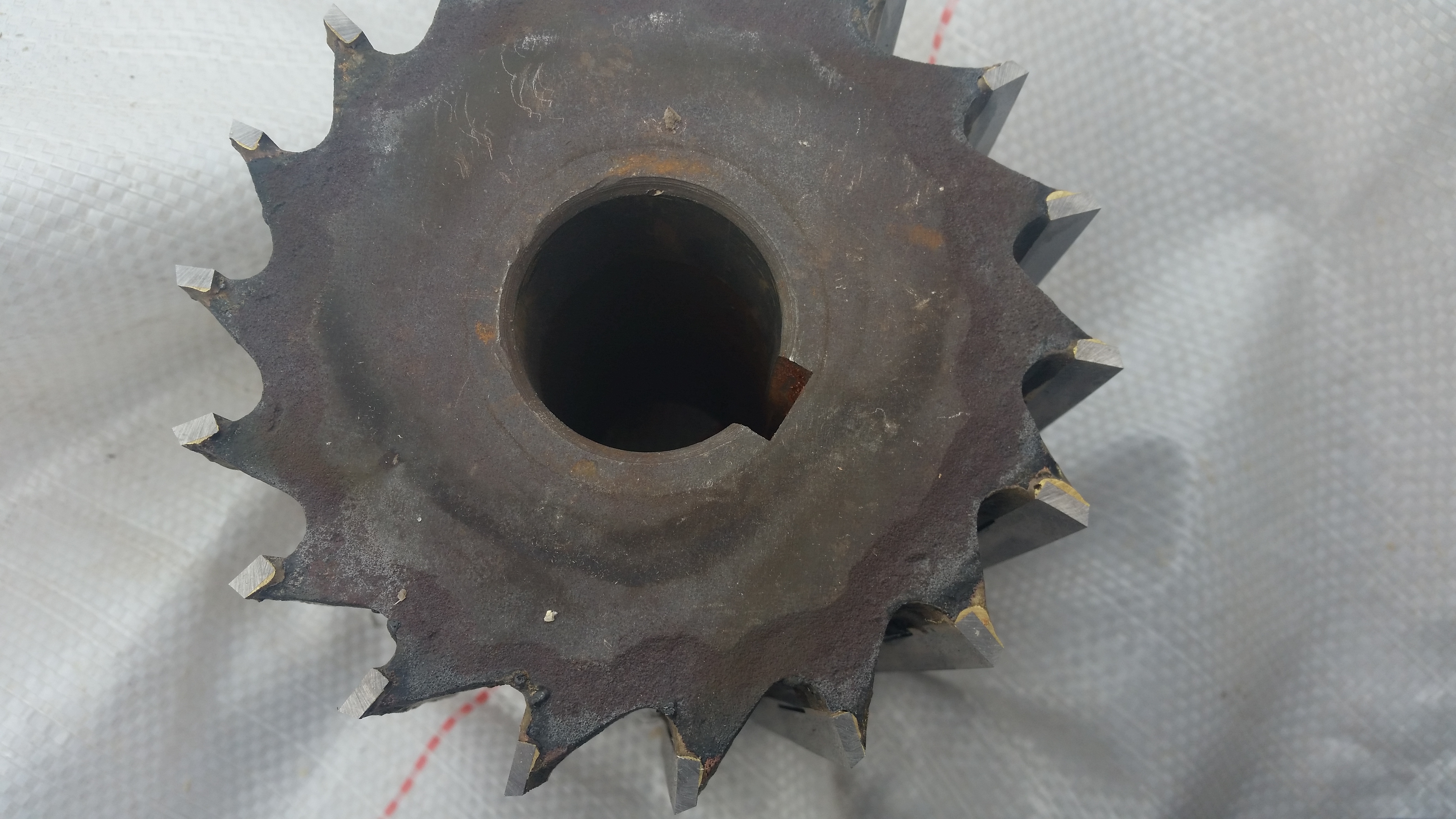

download/file.php?id=13699&mode=view
download/file.php?id=13698&t=1
Пишите цену за 1 кг. наплавочного материала, это вопрос номер 1. Иногда цена наплавки съедает весь кайф от изделия. Попробую и Вашу наплавку. По итогам отпишусь.
Прошу всех читающих, писать о собственном опыте, а то 1000 с лишним прочитали и не кто не отвечает, походу искали в яндексе как солить капусту, а тут ножи какие-то выскакивают, понятно что все случайно сюда попали.

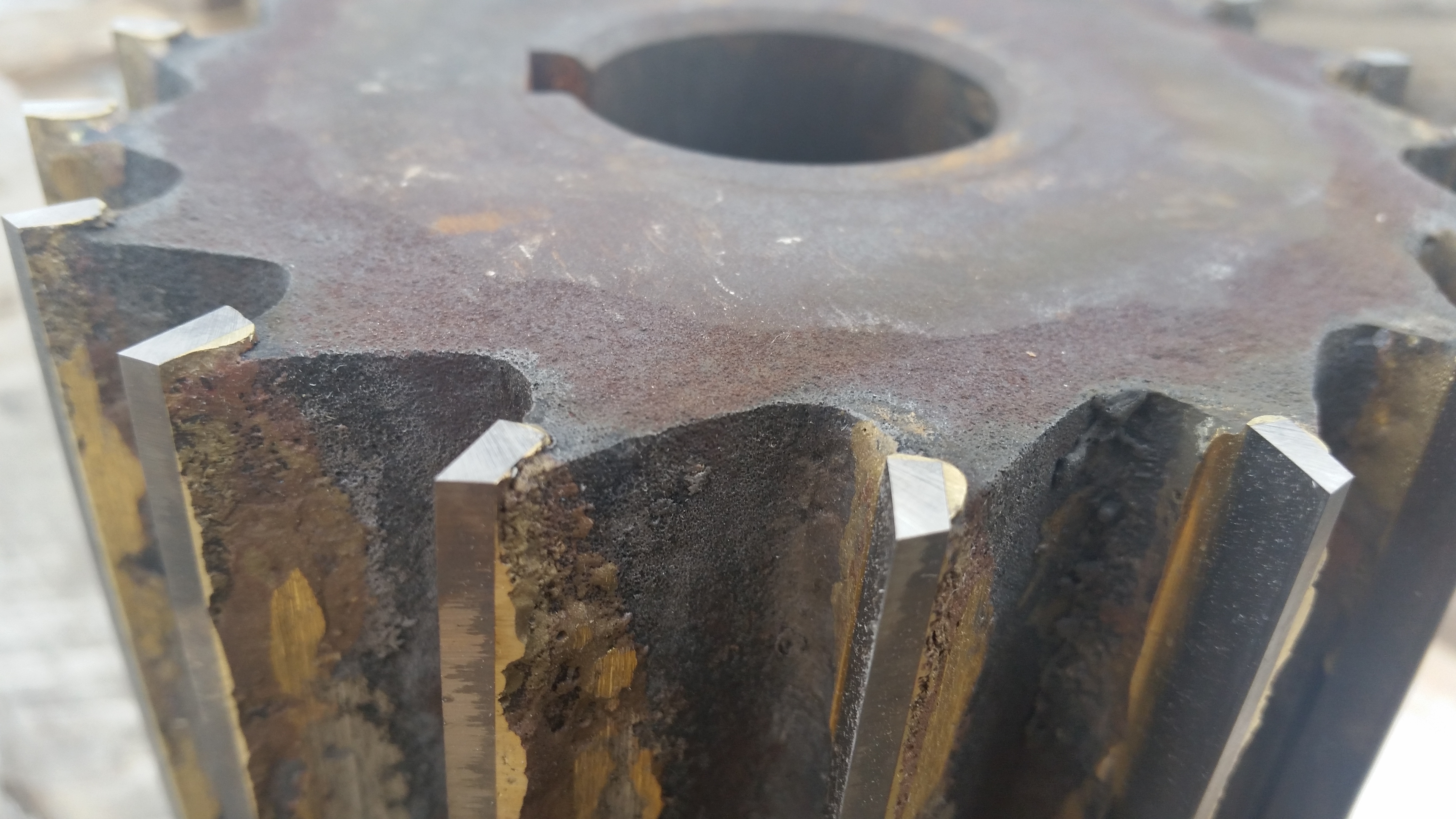

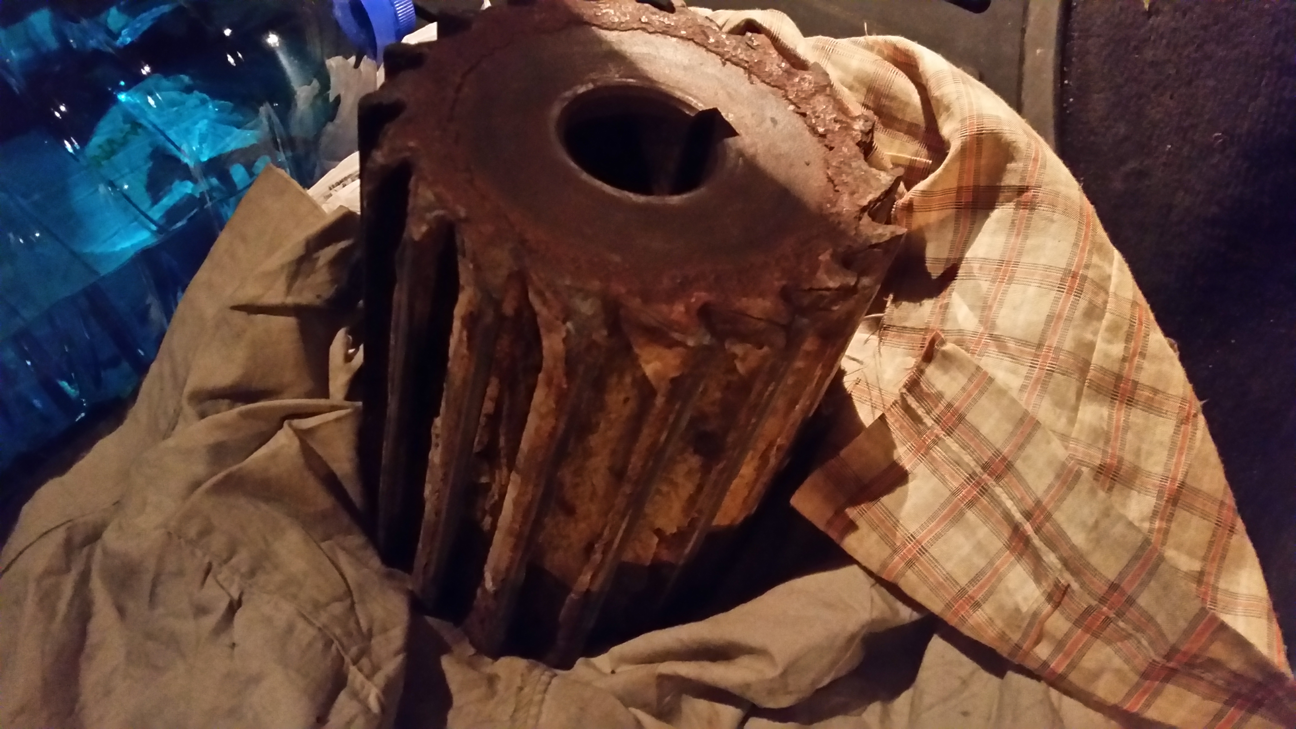

Далее новый проект. Фреза. Думаю люди знают сколько стоит такое изделие.

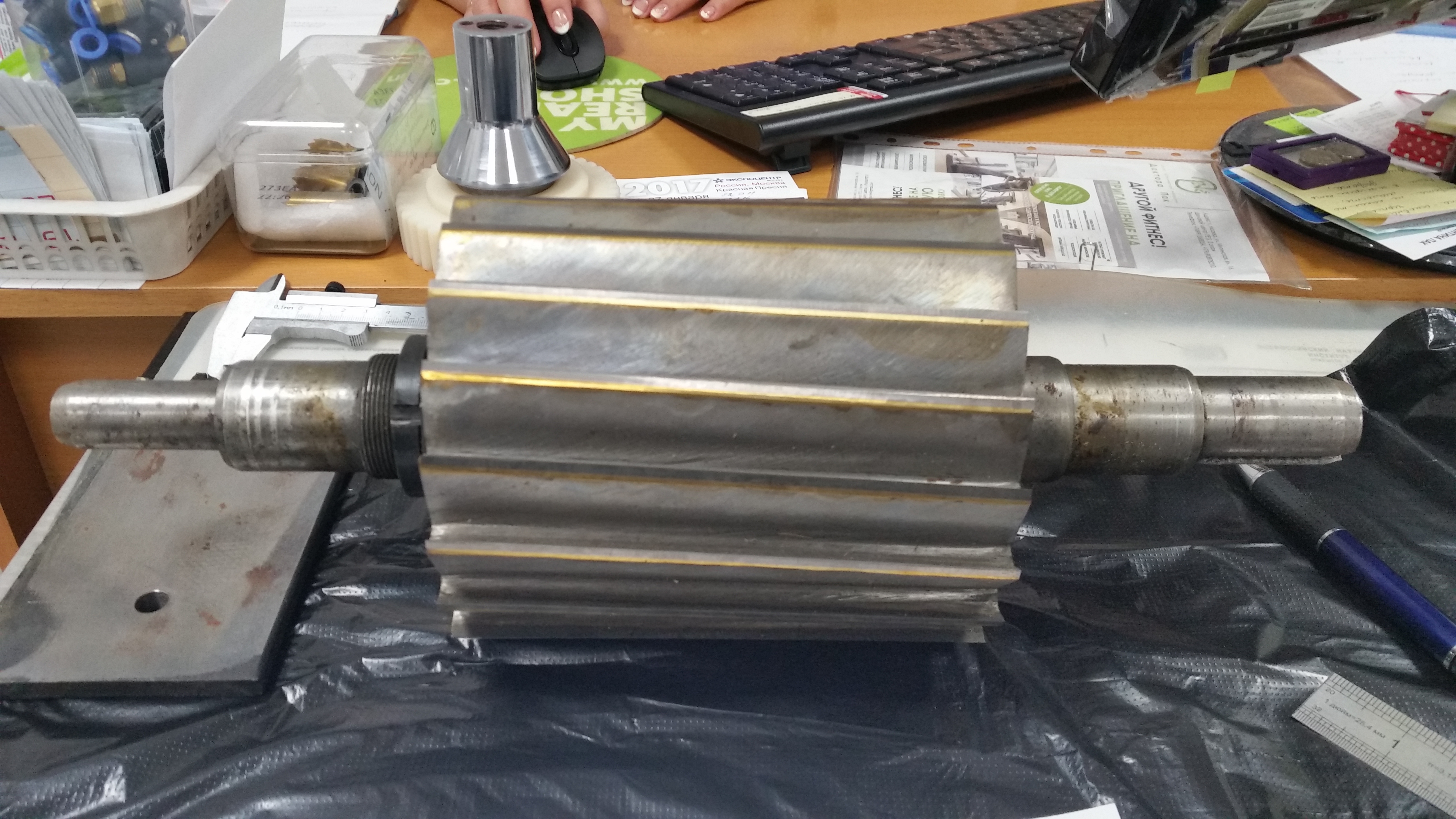

Руки чешутся написать как из фотки 1 и 2 сделать фотку 3.
Всему свое время, ставьте лайки, пишите письма ......... :a_g_a:

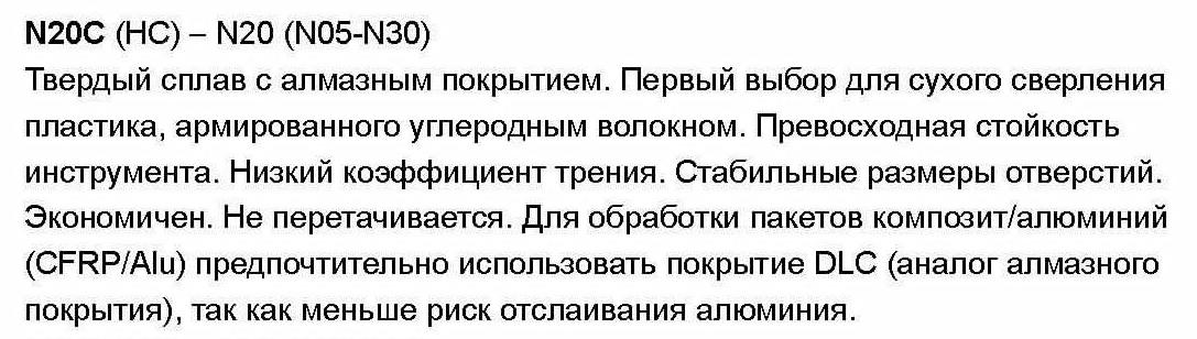

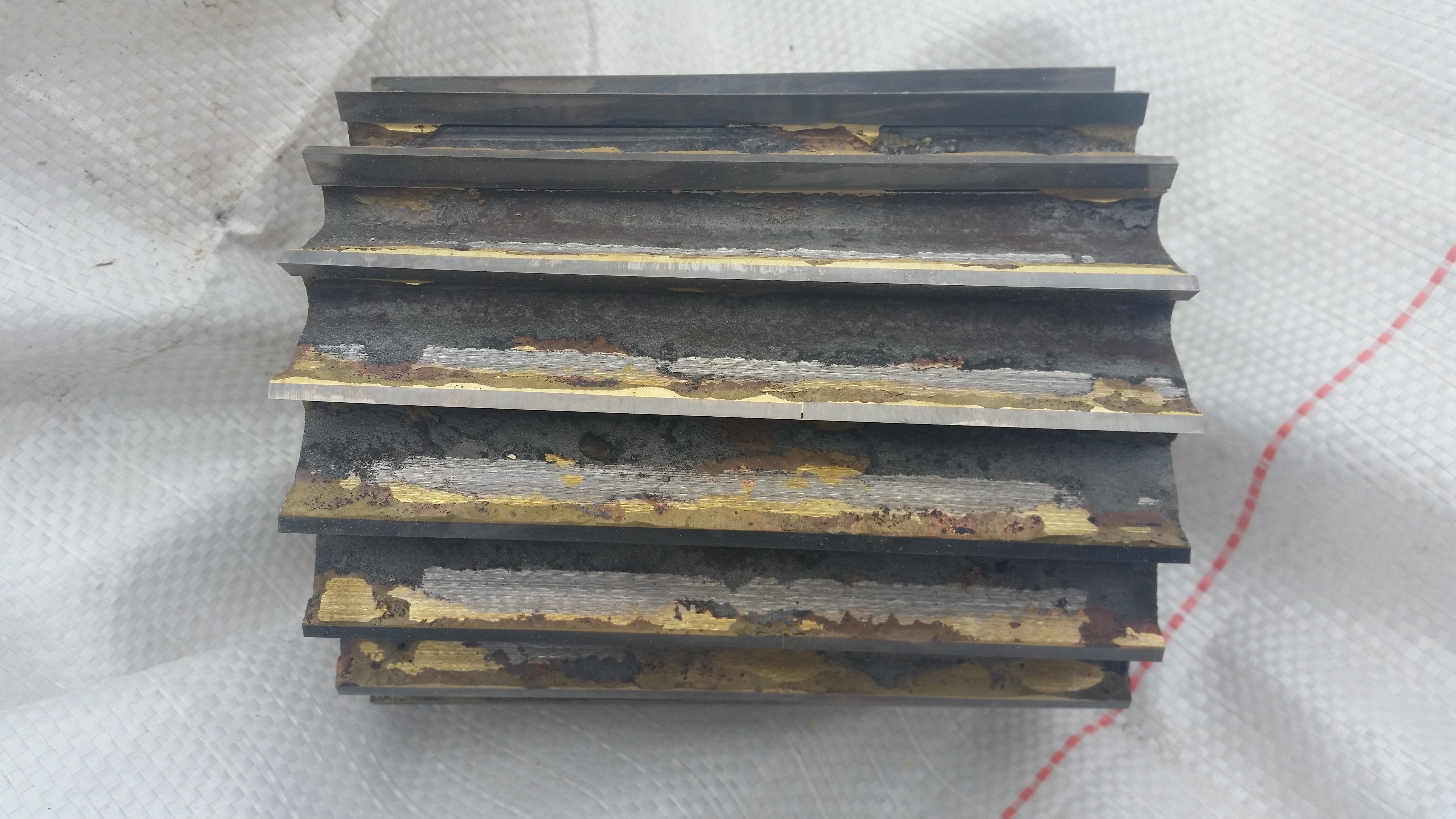

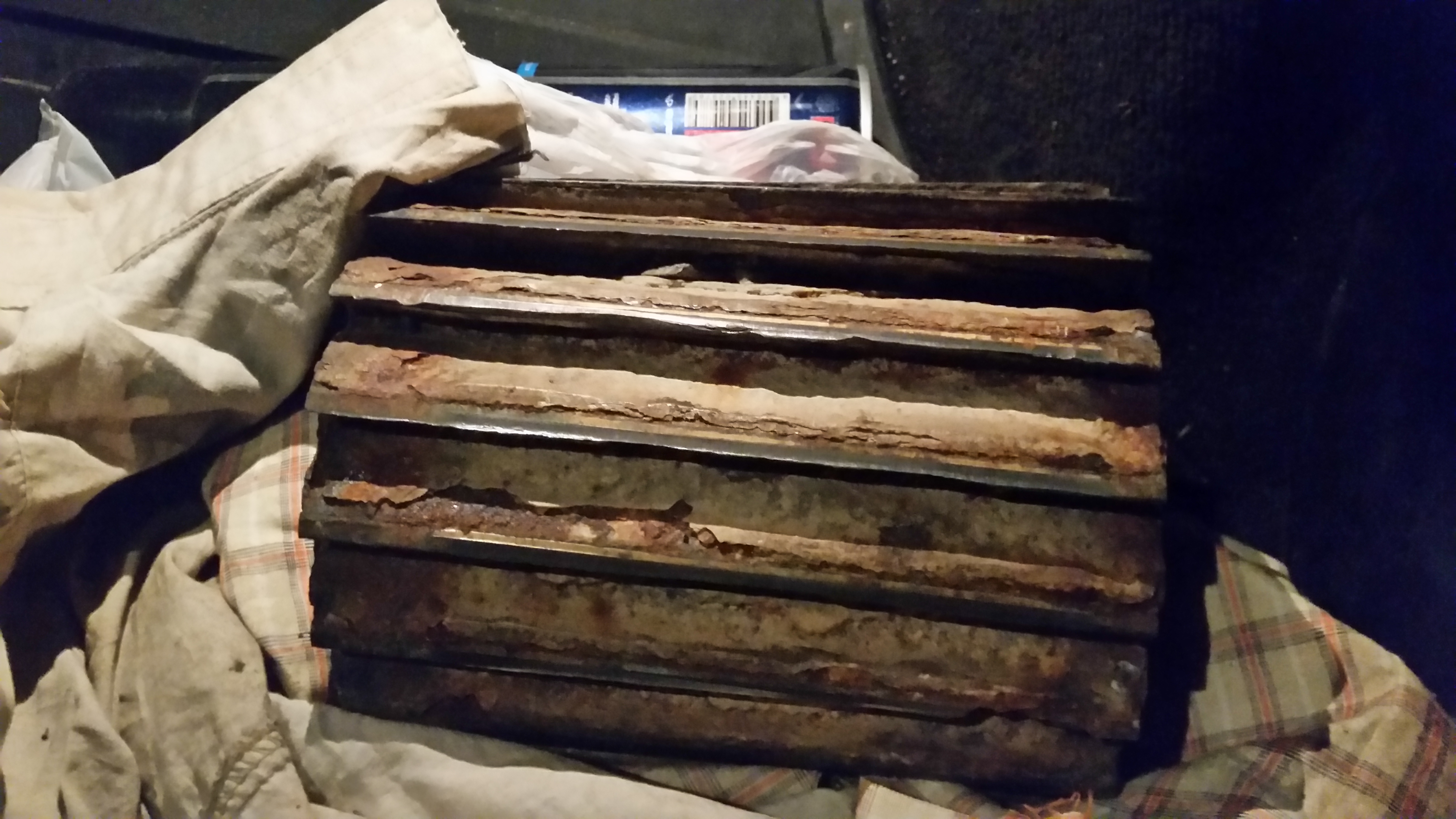

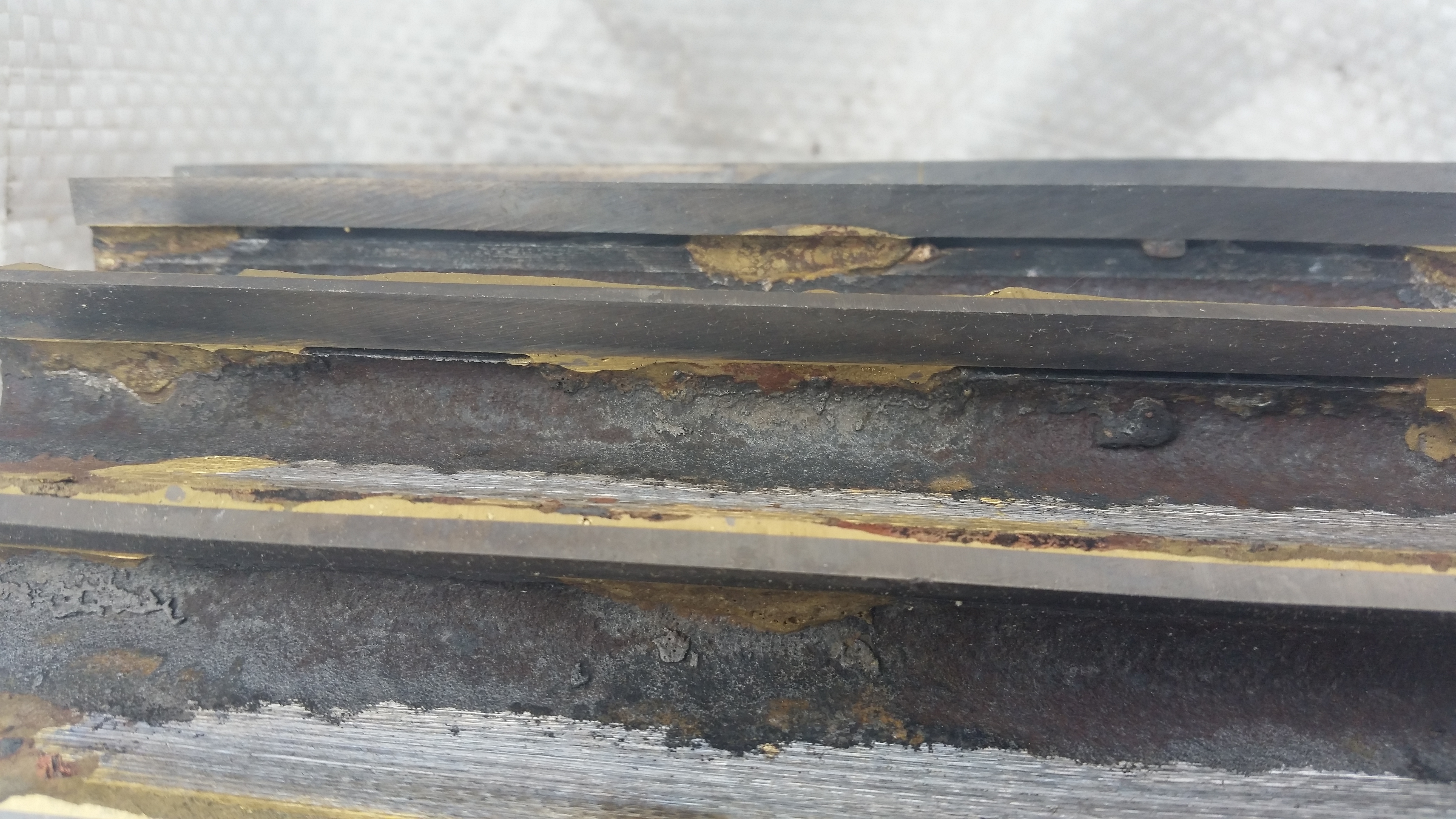

После очистки коррозийных наслоений и проверки целостности пластин твердосплава при помощи ультразвука выяснилось, что на тех пластинах которые не имеют видимых повреждений есть микротрещины которые могут привести к их разрушению и выходу фрезы из строя. Было принято решение менять все пластины подряд. В качестве твердосплава было решено использовать пластину из сплава N20C (CH) производитель SANDVIK-COROMANT.
И стали их клеить........
Lawego
Сообщения: 1369
Благодарил (а): 360 раз
Поблагодарили: 830 раз
Re: Наплавка на ноже
#7 Сообщение Lawego » 06 апр 2017, 17:50
Все приклеяли :nez-nayu:
