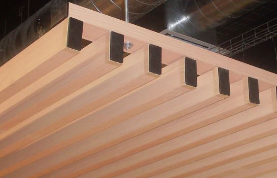

Здравствуйте Господа! Мы не можем найти подходящее производство где могли бы разместить заказ.
Моя компания занимается производством алюминиевого профиля, мне от руководства поступило задание найти компанию, на производстве которой можно разместить заказ по производству пластикового профиля, аналога алюминиевого в целях удешевления продукции. Профиль не сложный: прямоугольная труба 80х40х1,2 с ребрами жесткости внутри, поверхность с древесной текстурой. Ищу, звоню и гуглю уже вторые сутки. То сроки производства фильеры гигантские, то стоимость заоблачная, то возможностей нет, то объём маленький - объём к слову 5000 м/пог в месяц.

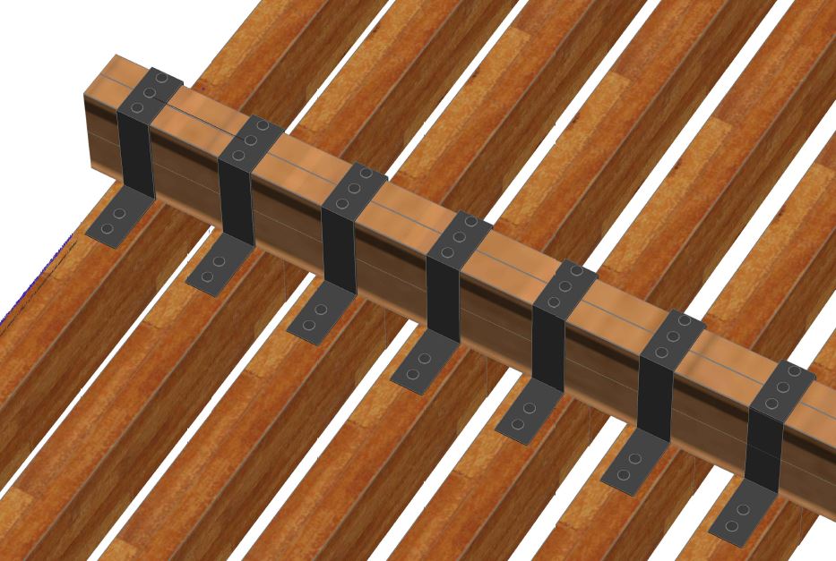

Профиль используется как декоративный элемент крыши летней беседки, никаких нагрузок не несёт. Только крепится под несущим профилем как на картинках.
Подскажите на каком предприятии можно разместить производство такого профиля? С производством фильеры хотя бы за месяц, полтора.
Заинтересованные стороны приветствуются к диалогу.
Пример конструкции из алюминиевого профиля 80х40

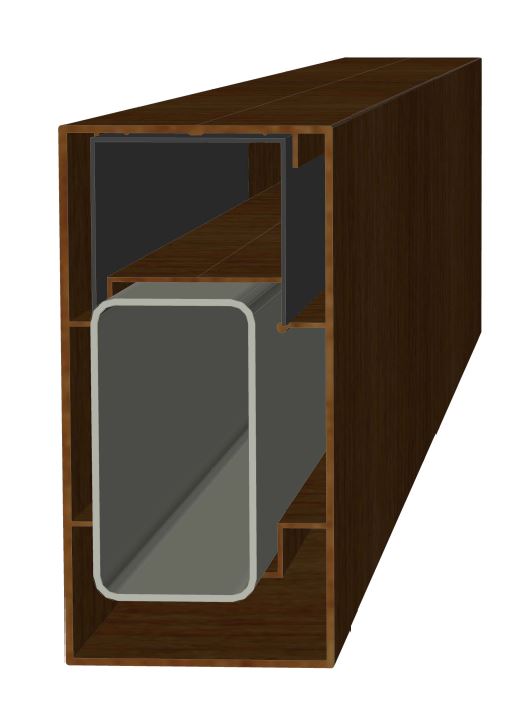

Пластиковый профиль из твердых полимеров. Поверхность профиля должна быть окрашена в древесный цвет.
Общий вид конструкции, сверху несущий алюминиевый профиль.
Внешние габариты профиля 80х40 мм<br />Толщина стенок 1,2 мм<br />Толщина ребер жесткости 1,1мм

Имхо, ПВХ (то, что делает Максипласт) мягковат будет. Возьмите, пощупайте сайдинг. 1,1 - 1,2 мм его обычная толщина. Еще при такой форме утяжки весьма ожидаемы. Подумайте о соэкструзии с чем-нибудь более жестким. Или сразу к соэкструзионной головке приценитесь, во внутренний слой можно более дешевую рецептуру класть.

на последней картинке как раз их профиль внутри
