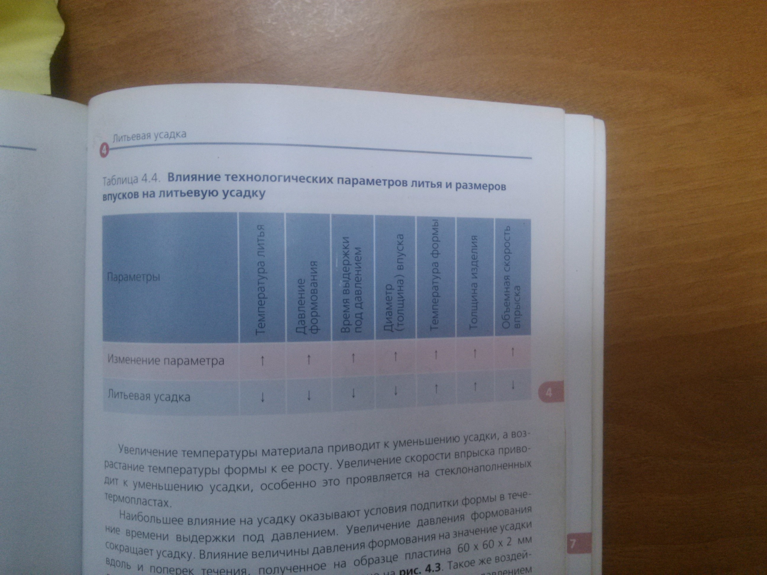

Здравствуйте. Производим ящики литьем из ПНД+агломерат ПВД+вторичка. Пробла заключалась в сильной усадке и предложено было использование мела или талька, но ведет к увеличению веса продукции, что очень плохо для наших изделий, не раз приходили рекламации из-за тяжелой продукции. Если ли добавка которая снизит усадку ПЭ без увеличения веса продукции. Или попробовать другое сырье.

Какая у вас усадка на ПЭ и какую желательно получить? Так же неплохо бы посмотреть на чертеж изделия.
-Регулируйте параметры литья
-Можно попробовать добавить 5% Полипропилена.

Концентрат талька намного эффективнее снижает усадку, чем концентрат мела, поэтому его можно вводить раза в два меньше.
