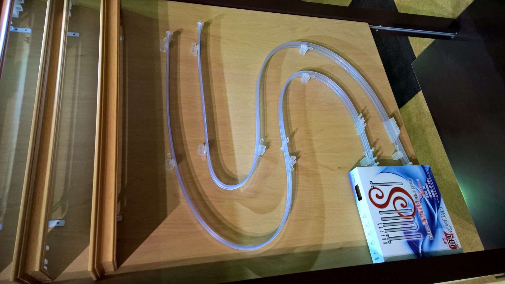

Если говорить про интерьерные применения ПС, то надо упомянуть всяческие экструдированные вспененные плинтуса, особенно потолочные. Для обычных ПВХ-плинтусов уголки и соединения тоже делают из УПС/М. Мне кажется перспективным применение смеси СБС с ПС для гибких карнизов вот такого плана:

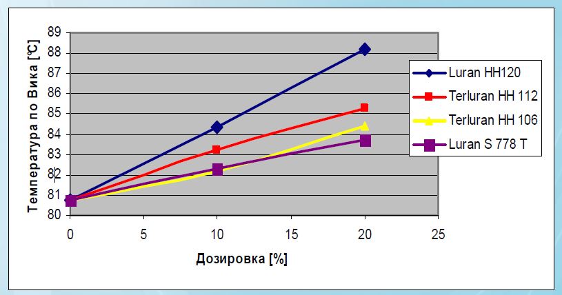

Со временем мудрые маркетологи обнаружили, что нет большого смысла модифицировать теплостойкость ПВХ теплостойким АБСом, т.к. этот теплостойкий АБС сам модифицирован, в случае Стиролюшн –обычно АМСАНом. Этот АМСАН (Luran HH-120) можно более эффективно применять для повышения рабочей температуры ПВХ. Дело в том, что температура размягчения смеси материалов линейно зависит от температуры размягчения и дозировки теплостойкой добавки. В случае стандартного АБС температура размягчения составляет около 95 С, в случае АМСАН – 120 С.
Температура размягчения ненаполненного ПВХ составляет порядка 77 С (зависит от К). При простой прикидке цен на различные стирольные пластики, которые формально применимы для модификации теплостойкости, теплостойкий АБС (на примере Novodur HH-112) и АМСАН (Luran HH-120) находятся примерно на одном уровне по цене, стандартный САН (Luran 358N) имеет промежуточное положение, а АСА (даже теплостойкая - Luran 778T) и стандартный АБС (на примере Terluran GP-35) обойдутся в плане повышения теплостойкости заметно дороже. Однако стоит отметить, что применение АБС и АСА для модификации имеет свои резоны: АБС на снижает (а может и повысить!) ударную вязкость, но не обладает УФ-стойкостью, а АСА, при меньшем эффекте в качестве модификатора ударной вязкости, обладает УФ-стойкостью. Впрочем, сыпать АСА в ПВХ – это почти кощунство :-) . Применение АМСАН в качестве модификатора все же немного роняет удар, но повышает жесткость и глянец ПВХ композиций. Добавка АМСАНа активно применяется как российскими, так и зарубежными производителями профильно-погонажных изделий и ПВХ-композиций.

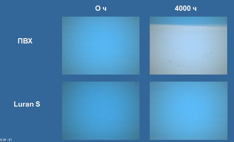

ПВХ для профильно-погонажных изделий – идеальный пластик в силу приличной УФ-стойкости, способности к модификации и цены. Однако при выходе за пределы привычных областей применения, свойств ПВХ бывает недостаточно. Основные проблемы – теплостойкость (о которой говорилось выше) и выгорание на солнце. Основные способы решения проблемы УФ-стойкости – подбор материала для соэкструзии. Мне известно о трех типах материалов, применяемых для нанесения УФ-стойкого верхнего слоя: 1)ПВХ с усиленным УФ-пакетом и специально подобранными пигментами; 2) ПММА и АН-МА сополимер; 3)АСА.
ПВХ при любой модификации остается самим собой, так что тех, кто решил проблему с помощью добавок и пигментов остается только поздравить. Насколько я знаю, все-таки такие системы имеют свои ограничения.
ПММА в Европе распространен довольно широко (например, среди производителей оконных профилей, насколько я знаю, соэкструзию не-ПВХ делает только Геалан и материал для нее - ПММА). У ПММА есть свои плюсы по части стойкости к царапинам и глубине цвета при глянцевом слое. Но и минусы довольно очевидны: невысокие ударные характеристики, высокая температура переработки, цена/плотность, необходимость сушки сухим воздухом.
АСА уступает ПММА в стойкости к царапинам и плохо красится в красивые металлики, но, вместе с тем предлагает довольно широкую гамму свойств при требуемой УФ-стабильности. Хотя в Европе этот материал применяется для соэкструзии относительно недавно, за океаном материал давно известен и широко применяется. По моим данным и в Азии он применяется все шире при соэкструзии верхнего слоя сайдинга, декинга, водосточных систем, а также кровельных материалов. АСА перерабатывается экструзией в широком диапазоне температур, требует только базовой подсушки, выпускается несколько марок с разным уровнем глянца. Как правило, в первом приближении, можно получить изделие на том же оборудовании и при тех же условиях, что применяются при наложении ПВХ на ПВХ. Тонкая регулировка требуется для получения более равномерного распределения АСА по поверхности ПВХ и получения блеска/матовости. Вторичка ПВХ с АСА перерабатывается без проблем.

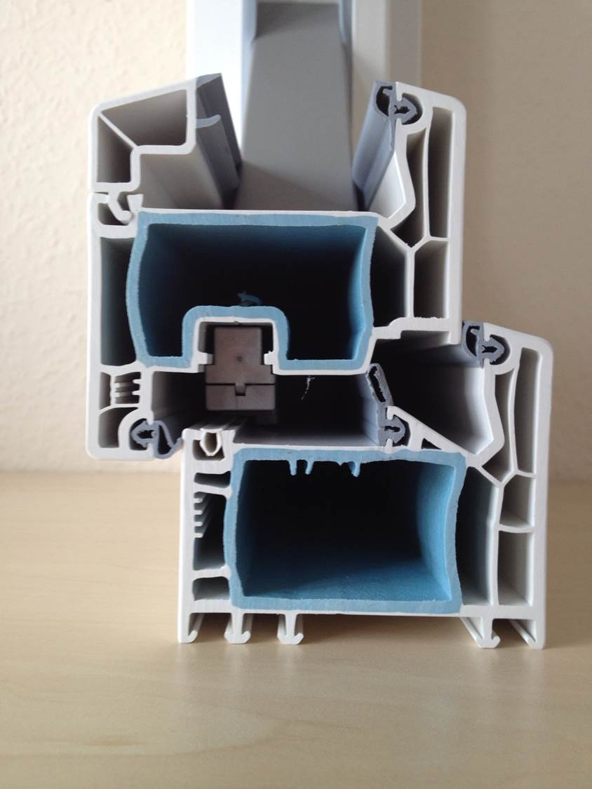

Последняя важная тема в этом ряду – соэкструзия стеклонаполненного САН с ПВХ. В свое время с изменением требований к теплопроводности оконных профилей все крупнейшие производители оконных систем озаботились заменой стальных вставок на полимерные материалы. Пробовались ПБТ, стеклонаполненный ПВХ и САН с высоким стеклонаполнением. Я не берусь провести тщательное сравнение всех вариантов, однако, насколько мне известно, работают все. САН с 50% стекловолокна имеет модуль 16,5 Гпа, что как-бы довольно много для пластика. Как уже говорилось, САН имеет хорошую адгезию в расплаве к ПВХ, он не влияет на прочность сварки углов, видимо это – основное преимущество перед ПБТ.
