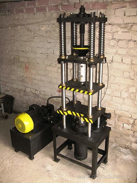

А вы только б/у рассматриваете?
Такой как у Вас на фотографии новый стоит от 10000 у.е. в зависимости от модели и характеристик.

У них есть представитель в Москве, он торгует ими по РФ. А делают в Украине.Garik123 писал(а):Для меня это дорого. Да и предлагают эти тпа в Украине.

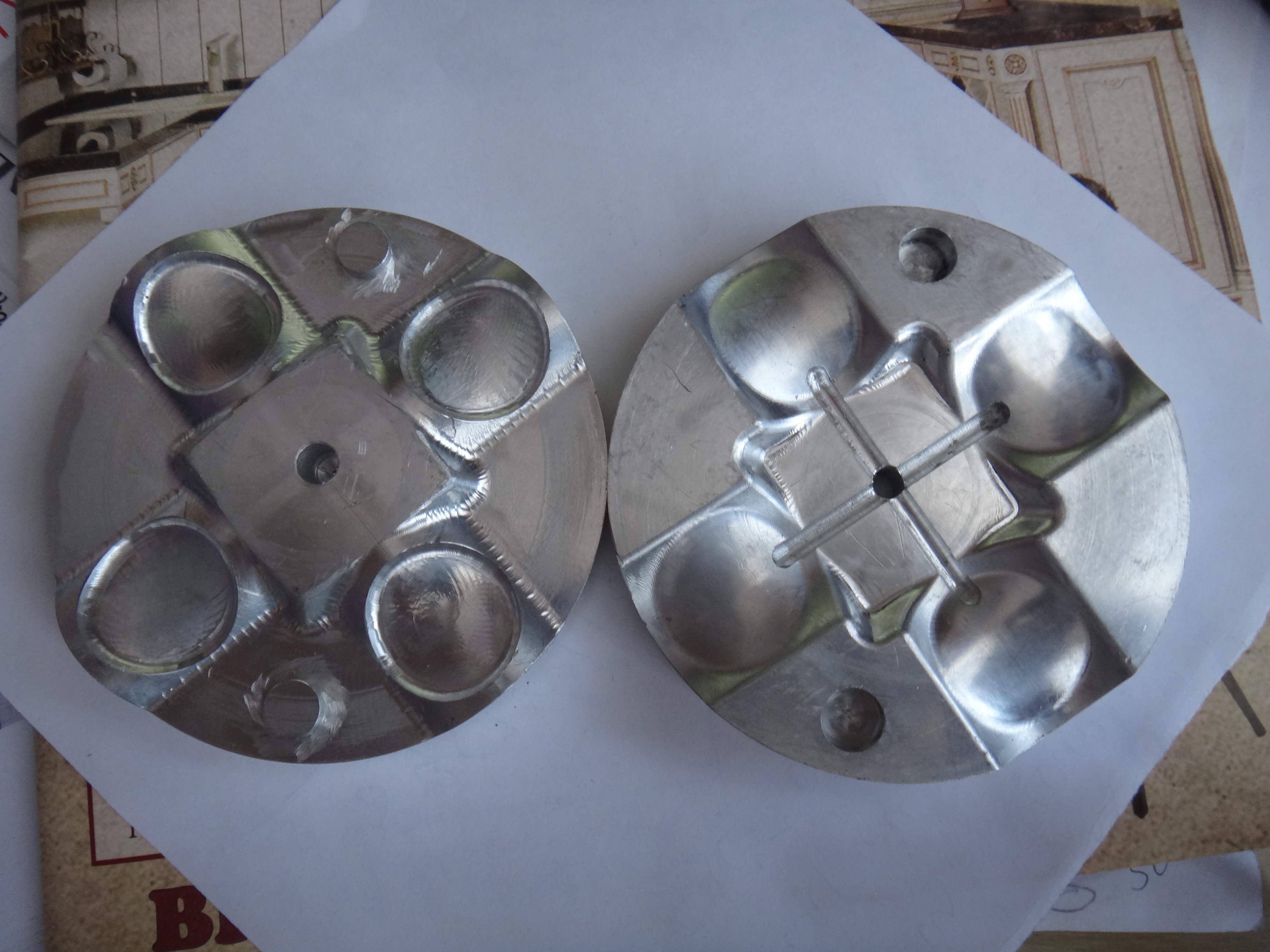

У меня есть ручной станок. Не хватает усилия для выдавливания в форму. Если пластик разогреть до текучего состояния он начинает гореть и изделие получается не прозрачное, а коричневое. Поэтому необходимо разогревать до 180 -200 градусов и хорошенько давить.Для этого и нужен станок с гидростанцией или шнеком. Пресс формы делаю сам на чпу из Д16 на 4 изделия.
Может кто что подскажет, какой аппарат лучше подойдёт для этих целей , я не имею опыта в этом деле. Спасибо.

Делайте вертикальную гильзу как на фото с хомутовым нагревателем + термоконтроллер с термопарой, чтобы выставить нужную температуру нагрева + домкрат ставите на 2,5 тонны, поднимаете форму домкратом до гильзы, соответственно пойдет впрыск, домкрат продавит, это не руками давить.Garik123 писал(а): У меня есть ручной станок. Не хватает усилия для выдавливания в форму. Если пластик разогреть до текучего состояния он начинает гореть и изделие получается не прозрачное, а коричневое. Поэтому необходимо разогревать до 180 -200 градусов и хорошенько давить.Для этого и нужен станок с гидростанцией или шнеком. Пресс формы делаю сам на чпу из Д16 на 4 изделия.

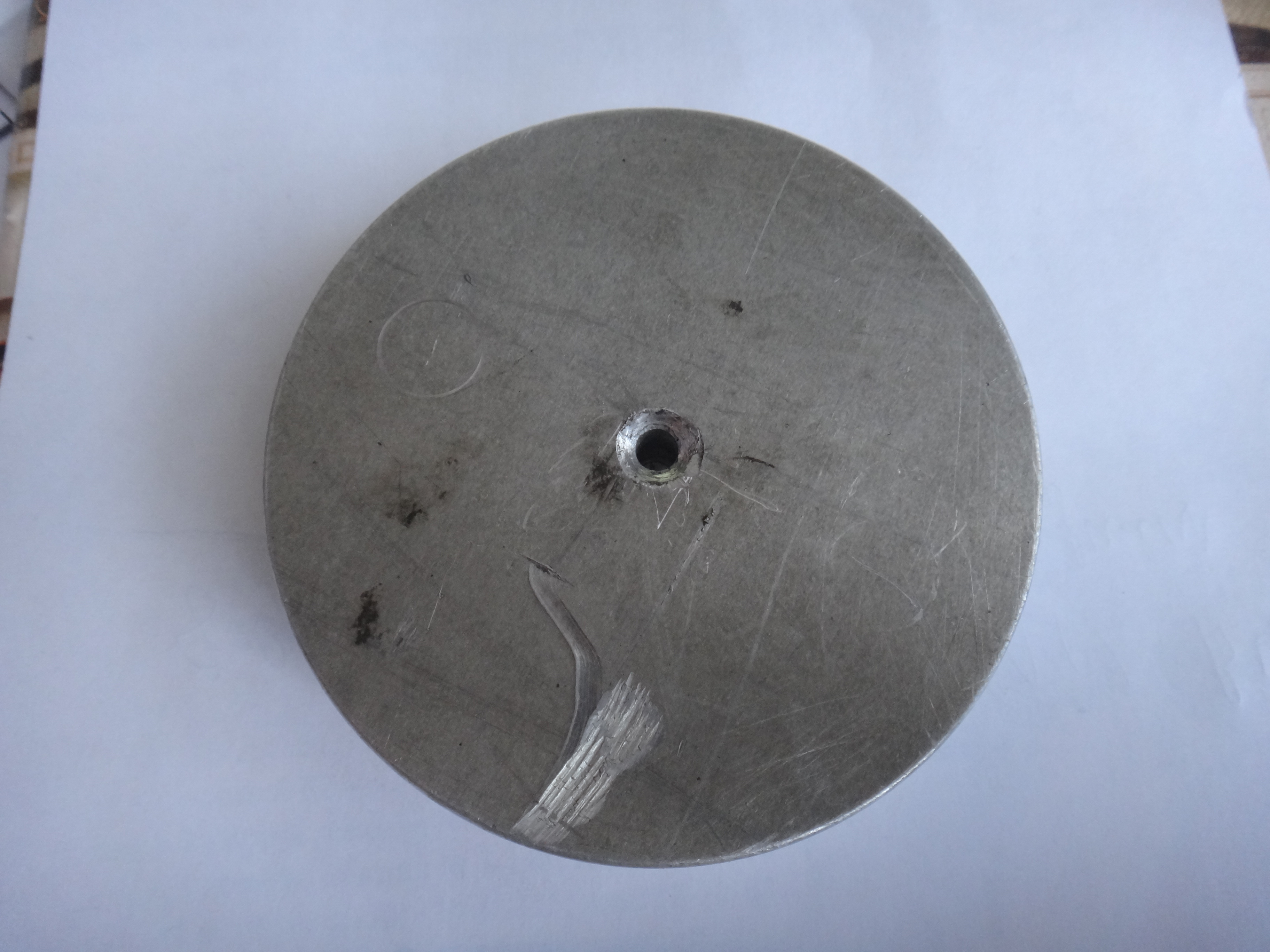

Пробовал ставить домкрат, сразу форма на заполняется. а несколькими кочками домкрата, пластик успевает остыть и начинает распирать форму. Подскажите, а какой зазор должен быть между гильзой и цилиндром?

1.Заполнение формы идет несколькими качками домкрата всегда, с одного качка ничего не заполнится, надо качать пока не почувствуете что дальше не идет.Garik123 писал(а):Пробовал ставить домкрат, сразу форма на заполняется. а несколькими кочками домкрата, пластик успевает остыть и начинает распирать форму. Подскажите, а какой зазор должен быть между гильзой и цилиндром?
2.Форму надо нагреть перед первым впрыском, можно нагреть отдельно на плите к примеру, можно прижать к гильзе чтобы от нее нагрелась, потом при непрерывном литье она сама будет нагрета за счет того что в нее попадает горячая масса.
3.Внутри форму надо смазывать силиконовой смазкой, это облегчает текучесть и заполняемость формы очень хорошо.
4. Надо делать в форме ручейки для отвода воздуха, форму распирает потому что воздуху не куда выходить он и прет + возможно идет перекос формы при нажатии.
5. Форму надо зажимать струбцинами, чтобы она не разваливалась на части
6. Зазор между гильзой и поршнем 0,1 мм
Д16 - это алюминий?
Дайте фото посмотреть, как сделана форма, возможно там не правильно каналы сделаны.

Д16 это дюралюминий. Подскажите какую силиконовую смазку применять? Если есть ссылку в интернете.

Для начала купите обычную силиконовую смазку спрей в любом авто магазине.
