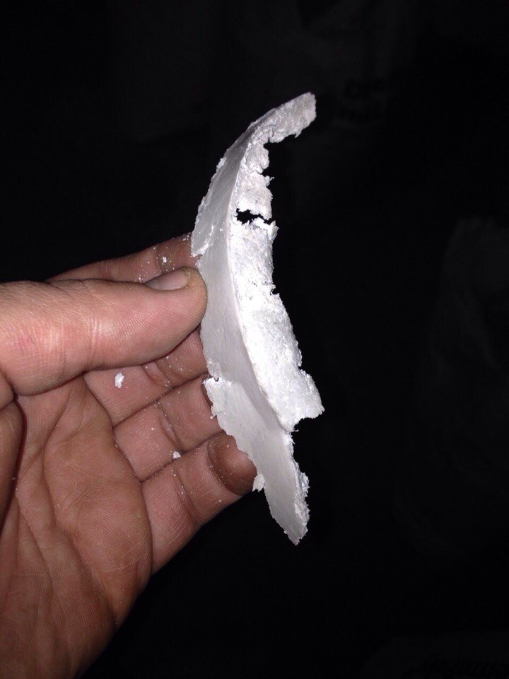

Здравствуйте, помогите советом, занимаемся переработкой пленочных отходов на 2х каскадном экструдере.Раньше работали на пушенки. Возникла проблема при работе на агломерате, в цилиндре после загрузочной зоны возникает зависание материала(козел) пропадает давление и не загружается материал. На зане загрузки стоит охлаждение. На каких температурах необходимо работать? Нужно ли охлаждать зону загрузки или наоборот её надо греть? и как правильно выбрать скорость, чтоб материал успел расплавиться и не запрессовываться? Спасибо

Добрый день! Будьте любезны, напишите:
1) Температурный профиль по зонам экструдера.
2) При переработке какого материала (ПНД, ПВД, стретч) встает "козел"?
3) Если можете, прикрепите фото и чертеж шнека.
4) Охлаждается ли вода, которая охлаждает у Вас зону загрузки?
Оптимальная температура зоны загрузки 40-60 градусов.
После Вашего ответа можно давать какие- либо советы, а так мало информации...

Перерабатываемый материал ПВД.Шнек 120, 5 зон нагрева цилиндра, диапазон температур от 200гр на входе и до 240гр в центре цилиндра. После загрузочной зоны стоит фартук охлаждения, вода 13 гр.
Сегодня выяснили почему все это происходит, все дела в агломерате!! Неправильно сварили агломерат (не однородный, не доварили).
Как оказалось, не так критичны температуры, как качество агломерата!! Сейчас будем подтягивать процесс агломерации!

По моему опыту оптимальная насыпная плотность агломерата должна быть не ниже 0,3 кг/дм3

В агломерате присутствует недоваренные частицы . При температурах 160-180гр не расплавляет!!! При большой скорости шнека масса не успевает расплавится, вот и задираем температуру!
