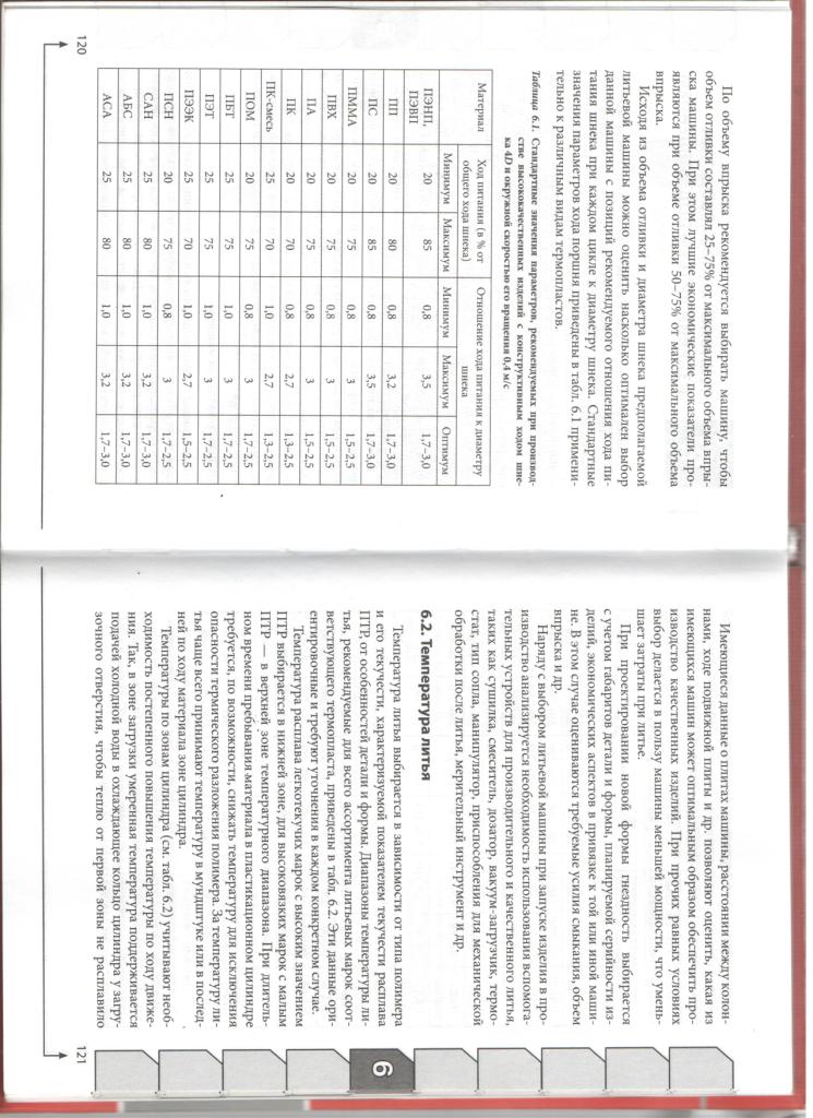

Вот Вам выдержка из книги...solntse1986 писал(а):всетаки литье интереснее чем экструзия!
