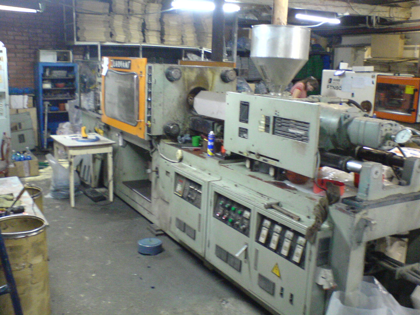

Уважаемые форумчане... Прошу помочь с документацией на данный агрегат...Нет ничего...

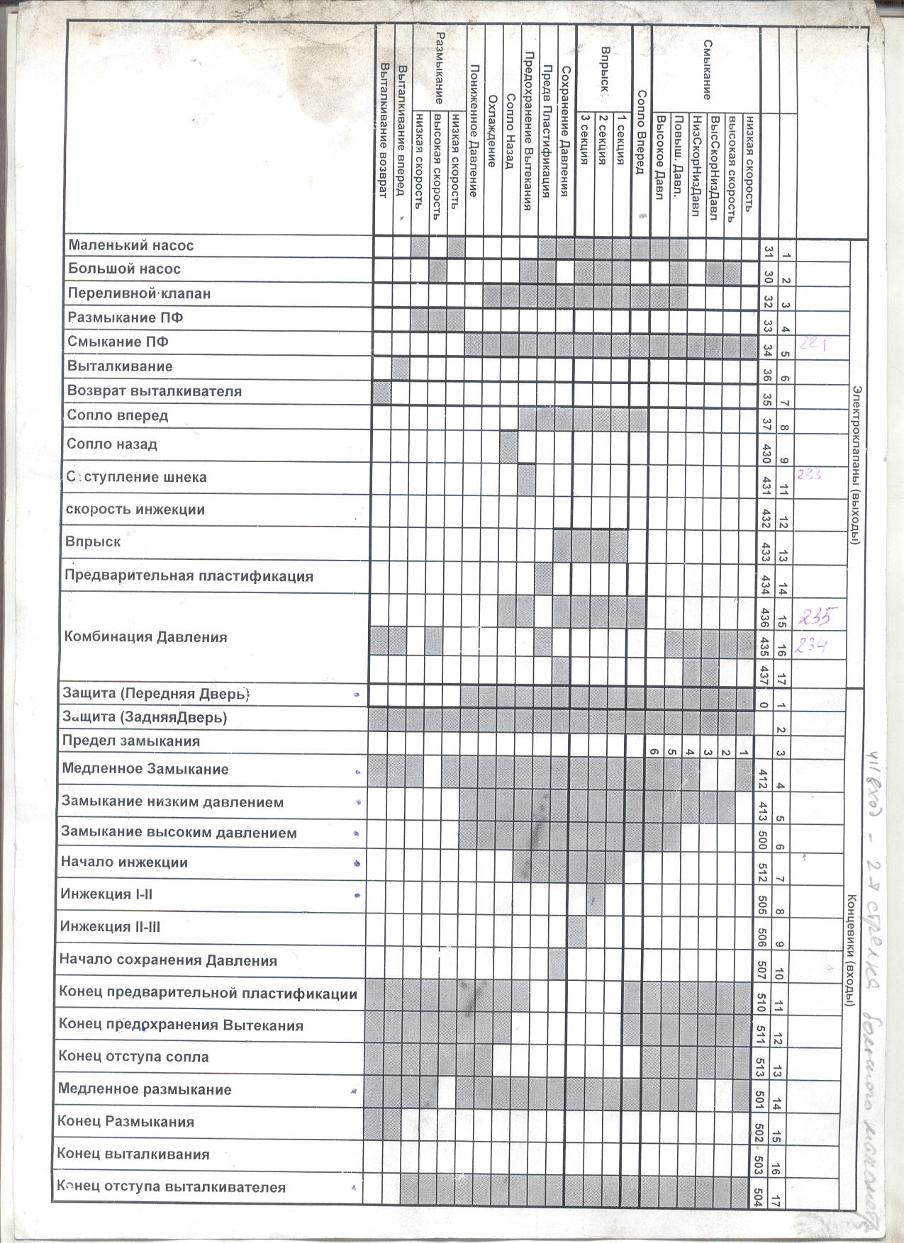

Есть кое-что на SZ-630/2000. Похоже?

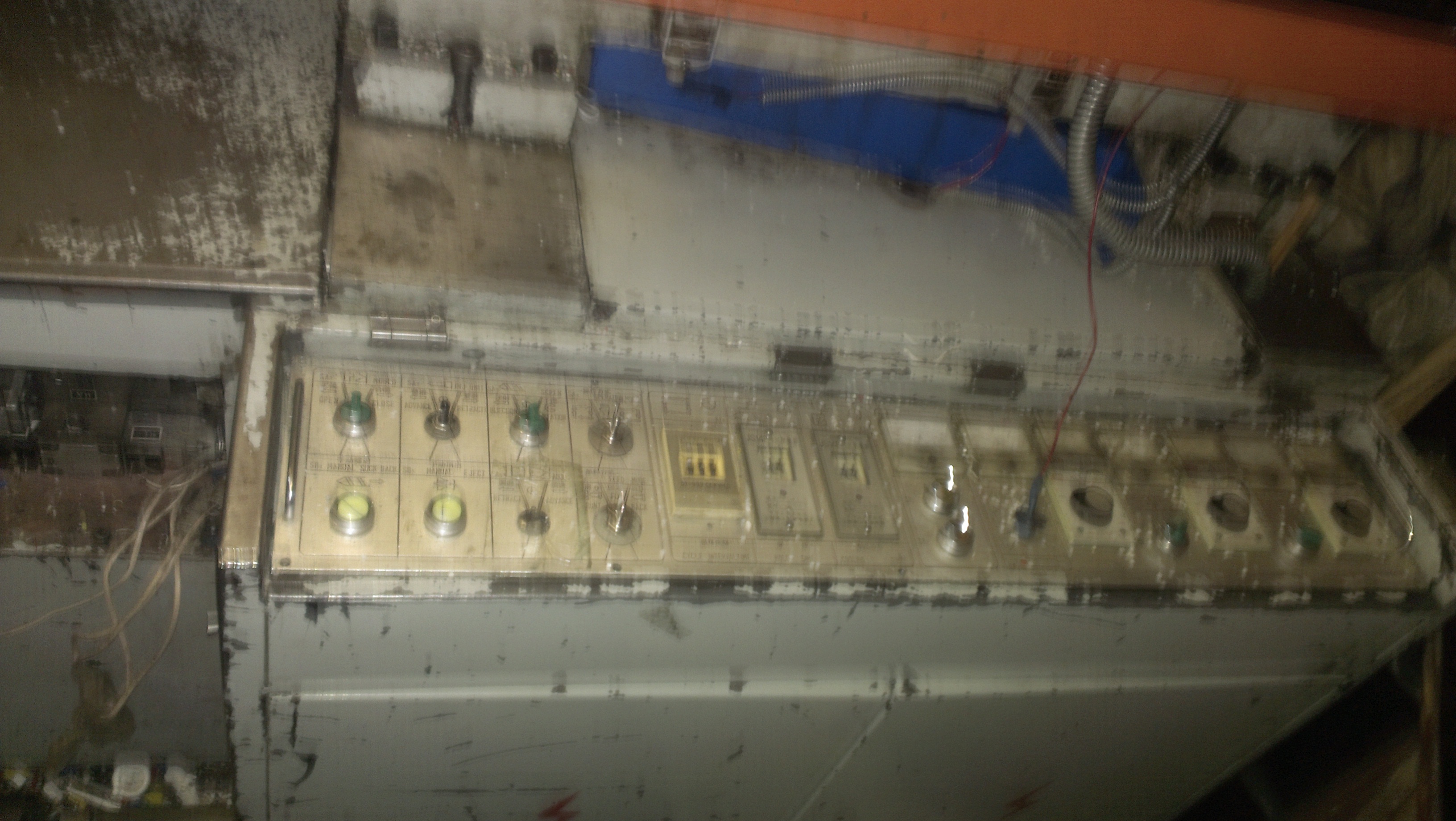

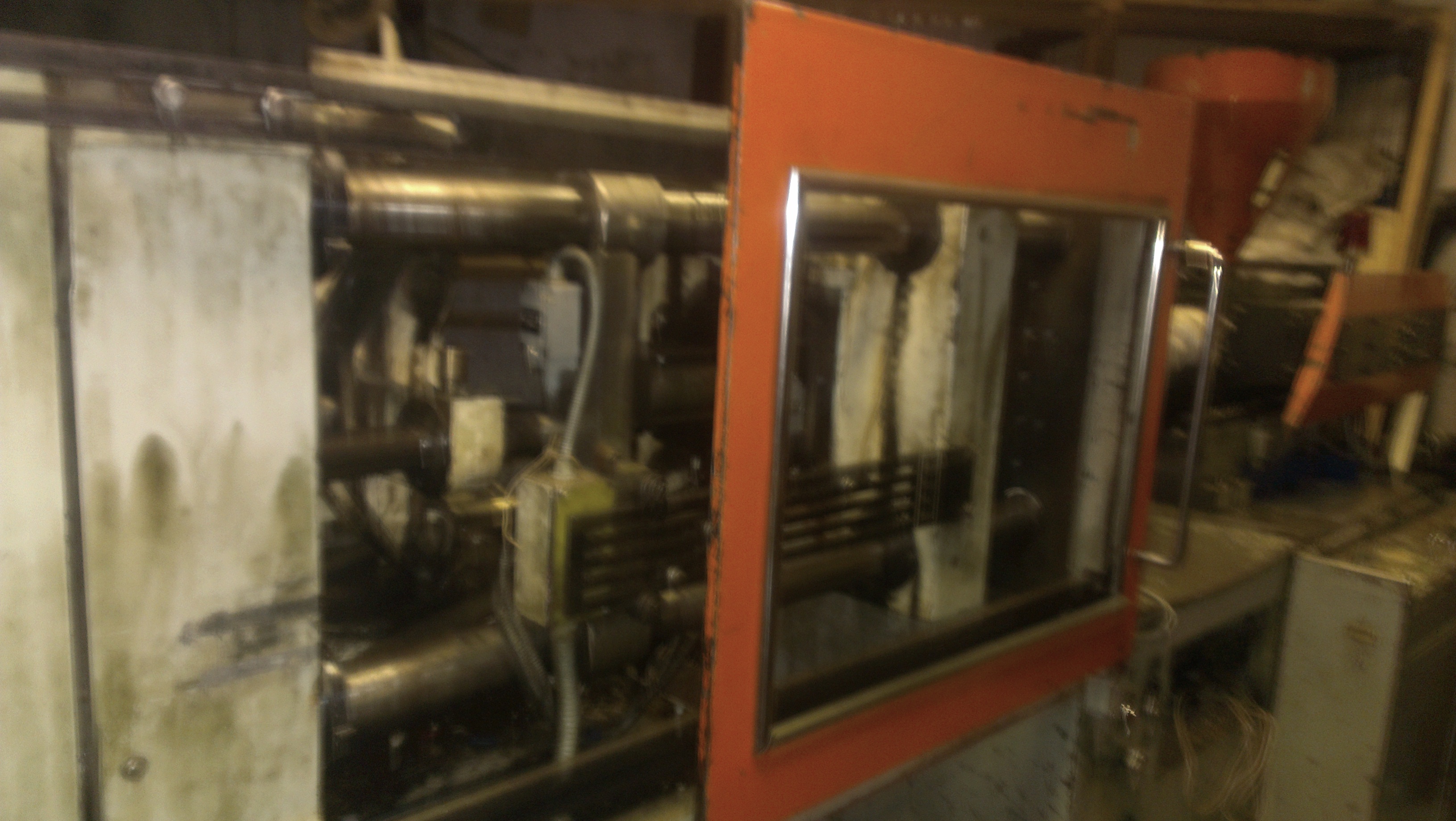

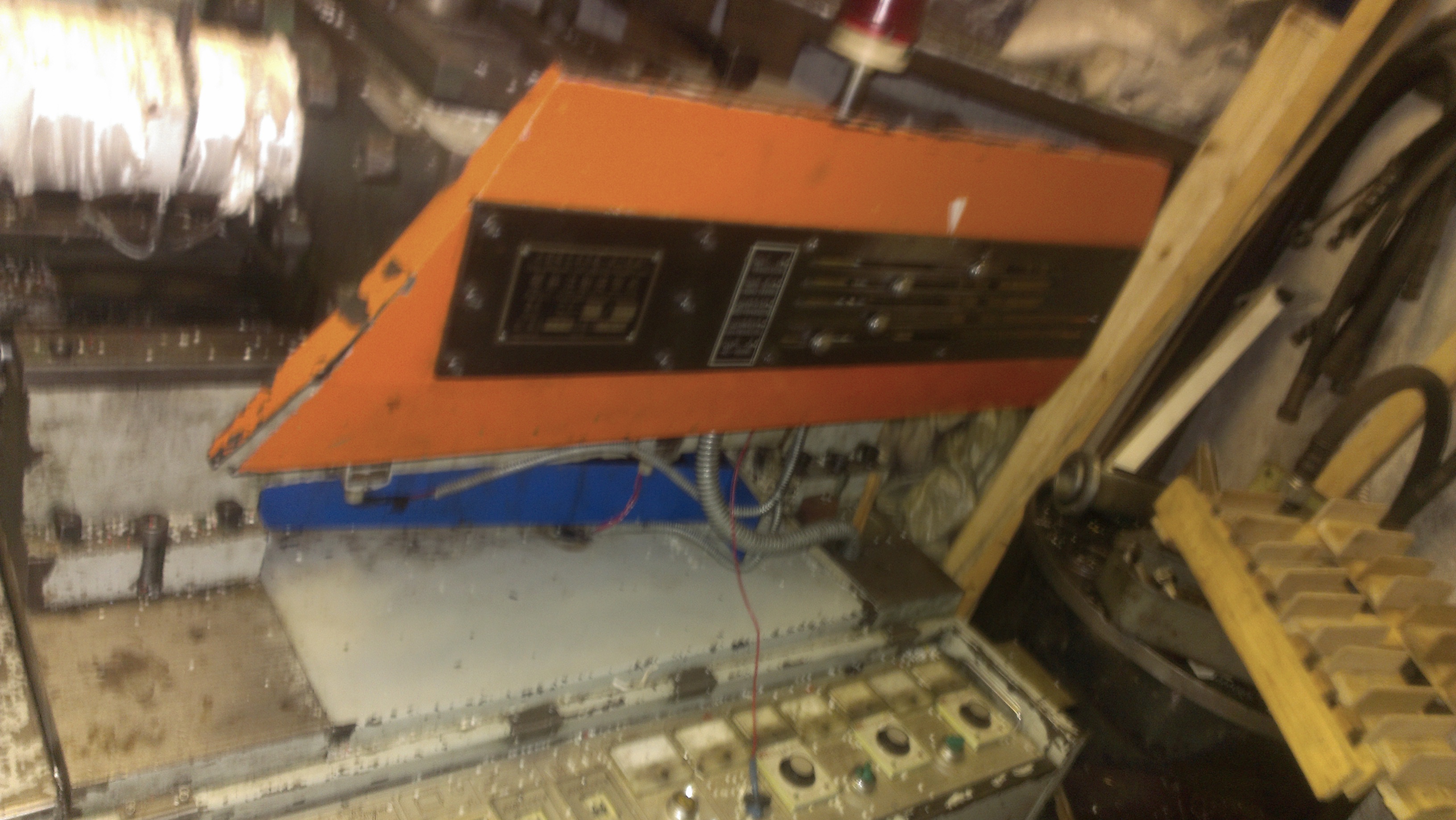

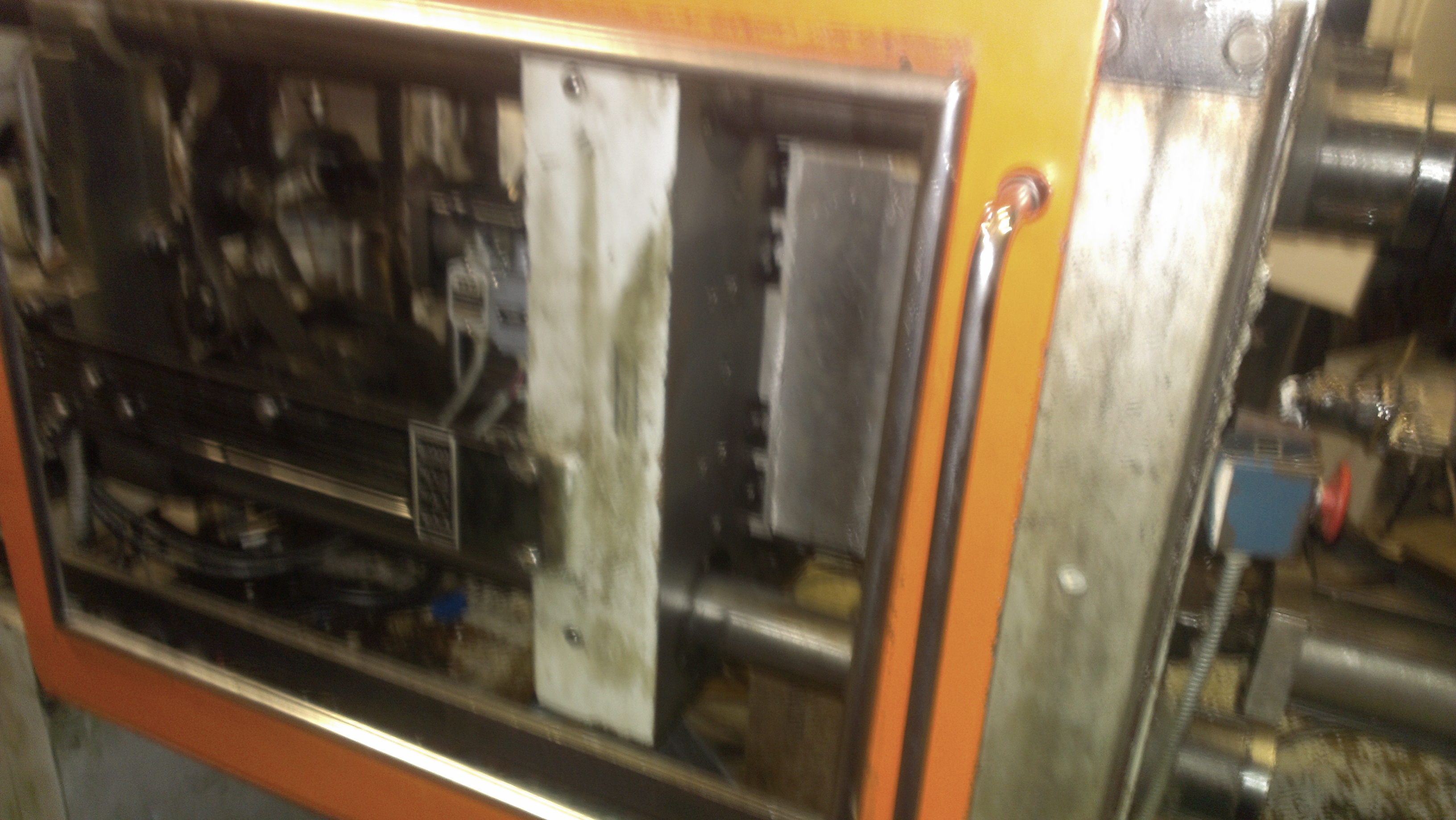

Спасибо,что откликнулись.... Есть несколько фото,за качество извиняюсь....

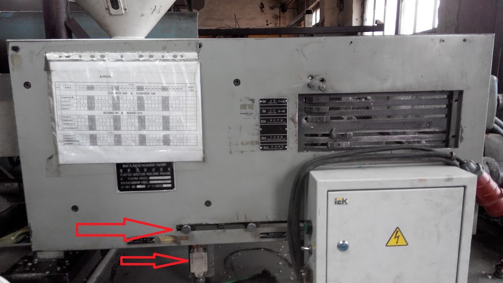

Вопрос к VW 679... Сам я работаю с Куасишками... В вашей таблице,не понял что такое,"предварительная пластификация" ??? И пока второй вопрос, где сопло,два датчика снизу, и четыре диапазона регулирования, что они регулирую,за что отвечают ???

Не было повода разбираться что-почем. Несмотря на преклонный возраст и смену гражданства машина не вредная. На каком фото из ваших непонятные датчики?

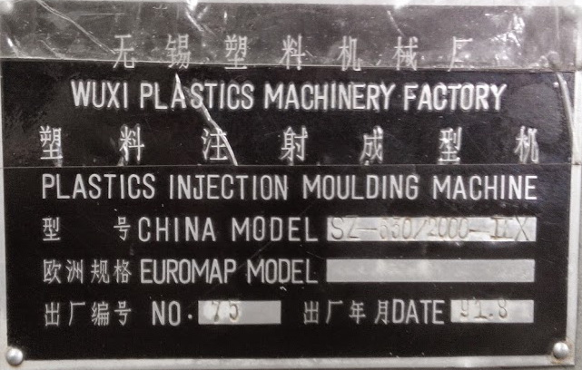

И еще у меня стойкое мнение, что это машины разных производителей и поколений. Погляжу шильду на своем и отпишусь.

#7 Сообщение Андрей-Екб » 20 апр 2015, 11:48
Сфотографирую,когда на станок попаду.... Еще вопрос...Впрыск, в "автоматическом " режиме,по какому датчику срабатывает ??? На Куаси, датчик давления стоит, сопло уперлось, давление поднялось,датчик сработал, пошел впрыск...... Здесь также ??? или стоит датчик на перемещении сопла ??? и где он ???

Эти зверьки отвечают за то, чтобы впрыск пошел в нужное время. Или разрешают его при упоре сопла в форму.
А вообще в цикле без отвода сопла впрыск идет по команде от контактного манометра в левой части машины.

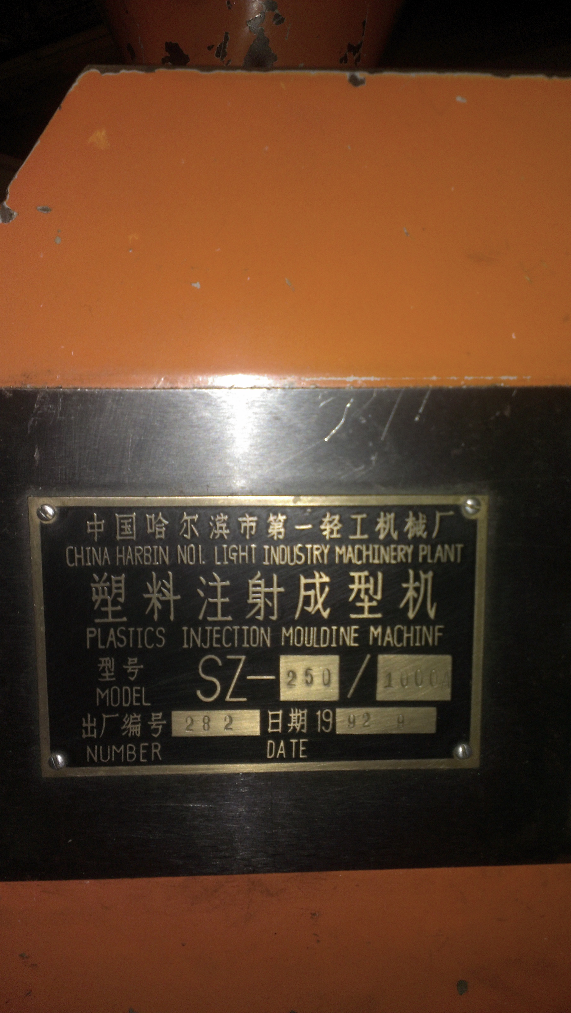

Шильда до кучи. Родственники или как?

Если честно,то не понимаю..... родственники они или нет..... Ладно, будем разбираться.... Будут вопросы,напишу.... Хорошо ???
