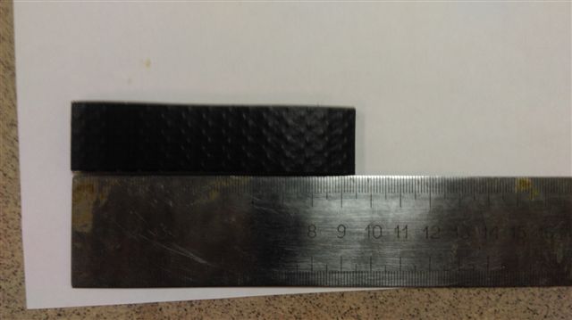

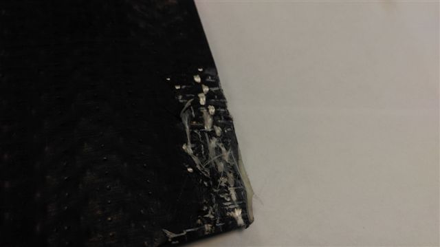

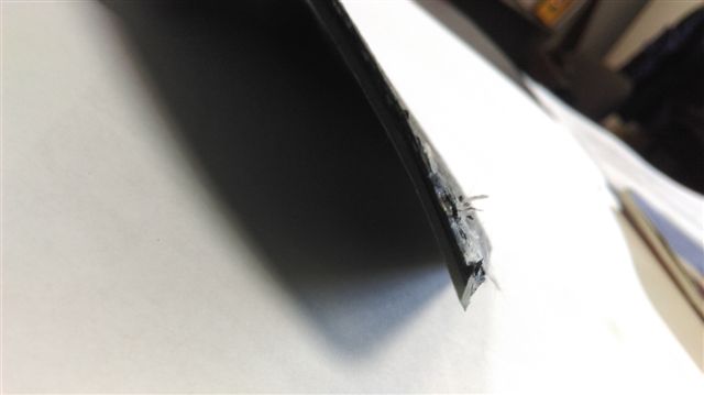

Re: армирование термоусаживающееся ленты ПЭ
Уважаемые коллеги!!!
Посмотрите на фото, постарался максимально близко...
ПЭ (армированный стеклосеткой) + адгезив.
Говорю Вам,с уважению при всем выше сказанном.

Это точно полиэтилен? На экспертизу отдавали? Эта лента действительно термоусаживается? Сами проверяли?

Дмитрий Синев писал(а):Уважаемые коллеги!!!
Уважаемый коллега. Стекловолокно вообще не обладает усадочными свойствами.
Во-вторых на картинке типичный препрег. Что там используется в качестве связующего знает производитель. Если там есть ПЭ-плёнка, то она там, скорее всего, просто укрывной материал.

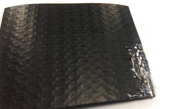

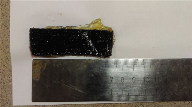

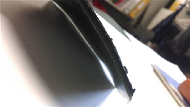

Вы совершенно правы по стекловолокно вообще не обладает усадочными свойствами.
В данном случае, я предполагаю, что это не простое плетение сетки.
Сетка усаживается вместе с полимерными материалами, т.е. ячея допустим была 2х2, а стала 0,5х0,5
На фото до усадки и после соответственно
Да препрег или манжета хитрая - у ней усадка в одном направлении, а армирование в другом
читайте про ваши манжеты на сайте производителя
http://www.sealforlife.com
http://www.sealforlife.com/wp-content/u ... S-0599.pdf
Основа - стекловолокно увязанное радиационно-поперечно-сшитым полиэтиленом, который и усаживается в направлении своей вытяжки. (что подтверждают ваши фото, т.к. в поперечном направлении усадка незаметна)
Технология, предполагаю, стекловолоконный навой эструдированием или другим способом покрывается ПЭ. Получается основа, далее повышают её адгезию и наносят рабочие адгезивы.
