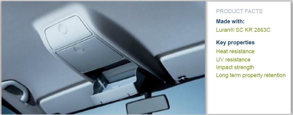

АСА/ПК для потолочного оборудования
Потолочное оборудование – обычно светлое и тонкостенное, поэтому там зачастую применяются материалы стойкие к пожелтению и короблению (в топовой версии – Luran SC, АСА/ПК) и имеющие качественную поверхность при необходимой жесткости, теплостойкости и текучести (Terblend N NG-02 EF, ПА/АБС+10% СВ).

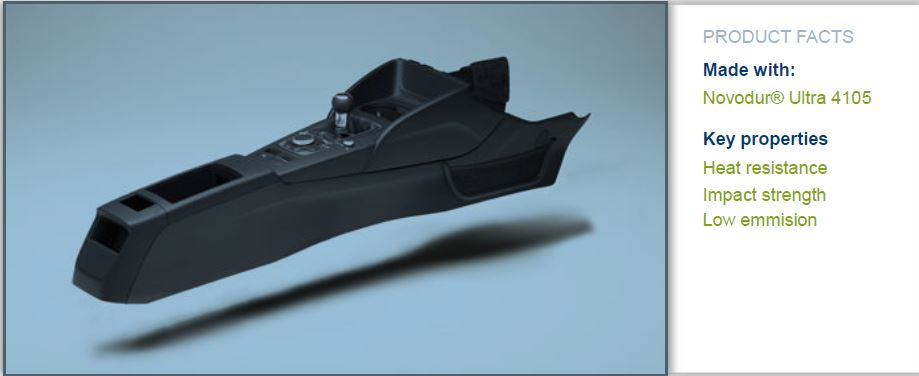

Нижнюю часть интерьера авто мало видно, требований к этим деталям – практически никаких поэтому там применяют ПП или (редко) какой-нибудь самый простой АБС. Это же касается пластика для дверей и сидений. Разве что центральная консоль (между водительским и передним пассажирским сиденьями) может выполняться из стирольных пластиков, например из АБС/ПК.

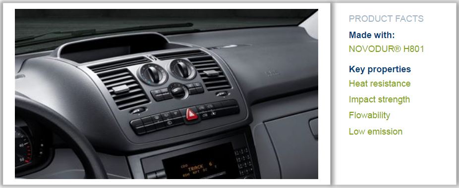

Основное применение стирольных пластиков в интерьере – приборная панель и вообще зона удара. Тут и прочность и эстетика и технологические свойства одинаково важны. Если для недорогих моделей, например, перчаточный ящик делают из теплостойкого АБС, то при более пристальном внимании все-таки применяют композиции, содержащие ПА или ПК, причем на видовые детали АБС/ПК применяется с покрытием, потому что мало кому нравится, когда интерьер блестит и бликует. То есть принцип- тот же, что и в случае экстерьера. С повышением дозволенной себестоимости детали эволюция идет в таком ключе: АБС или ПП>> деталь из более дорогого пластика без покрытия(ПА/АБС или АСА) >> деталь из менее дорого пластика с покрытием(АБС/ПК).

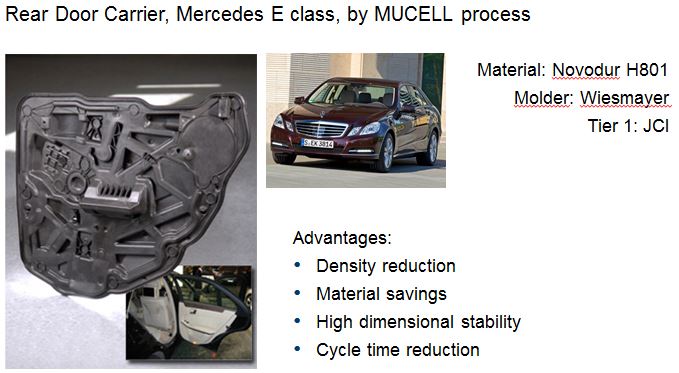

И напоследок – из области высшего пилотажа :).
Вспененное литье основы двери для Мерседеса.
