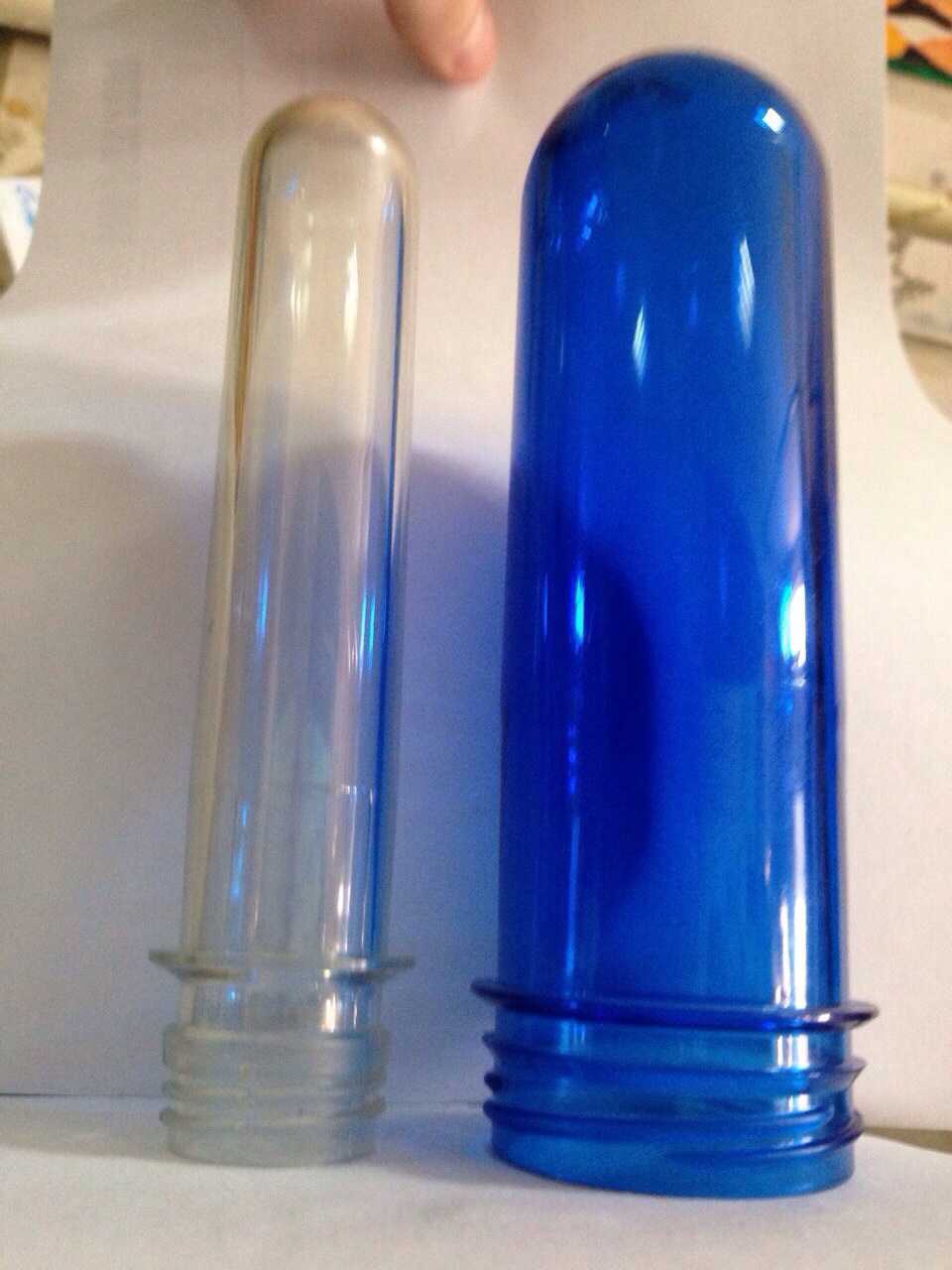

Необходим краситель для ПЭТФ в гранулах, прошу подскажите производителя
Нужен синий цвет
Нужен синий цвет

Обратитесь в Альбис, у них красители и добавки для ПЭТ от Sukano

Clariant, Basf, Colormatrix, Баско - российский.
Их воз и малая тележка. А вот оттенок и дозировку придётся подбирать либо по альбому, дибо на производстве. И очень рекомендую установить премиксеры.

Баско предлагает основу бутадиен и ПЭТ что лучше??
Бутадиен — газ. Негоже технологу этого не знать или просто не посмотреть по справочнику.
Поскольку раньше такого выбора не было, работали с ПЭТ. Из проблем с коричневым Баско наблюдал выпотевание красителя.
