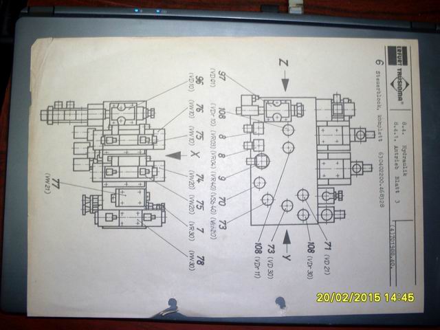

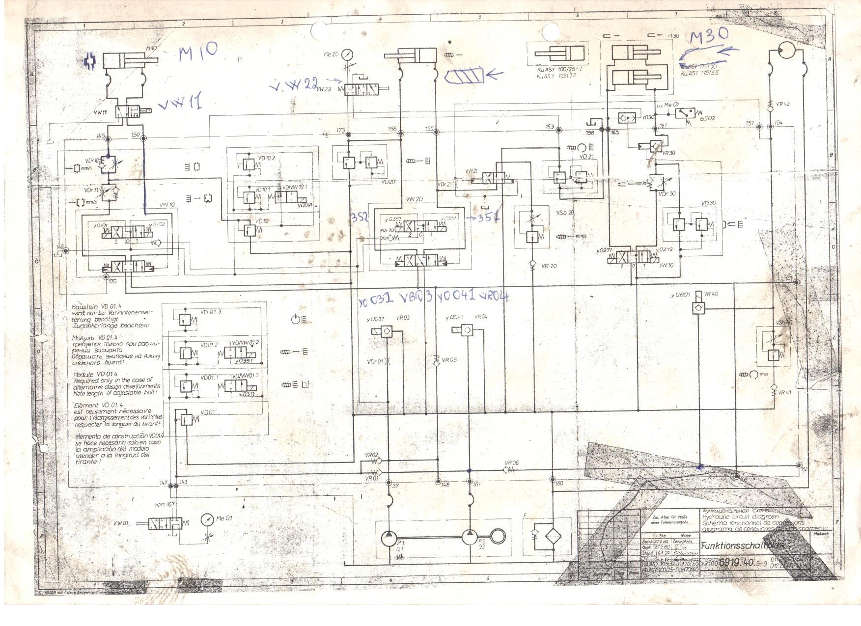

Доброго дня всем.На машине пропало смыкание,на ручной гидропредохранитель внизу кожуха идет постоянное давление.
Закрываешь с усилием кожух плита идет вперед без кнопок,открываешь уходит назад.С кнопок есть реакция только на смыкание,нажмешь начинается загрузка,остальные движения есть в ручном.Проверил у101,102.Нашел сломанную пружину на шарике,заменил ,результата нет.Может перепутал расположение магнита и поставил наоборот? но по схеме все правильно вроде,стоит также как у351,у него в магистрале Р стоит дроссель,у у101 там шарик,может была у кого такая ситуация?

Как я понял у меня постоянно открыт VW10 которым управляет Y101(но физически он в равновесии),неужели пружина сломалась? это вряд ли,шарик в У101 нужен чтобы VW 10 держать в равновесии,может у кого эта схема есть? у меня на схеме шарика нет

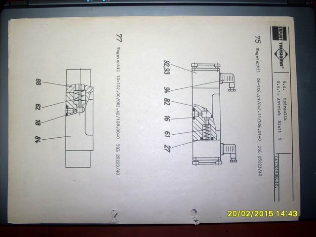

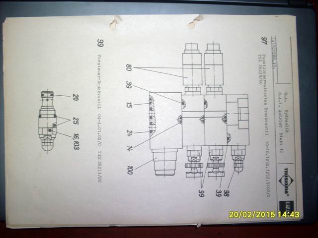

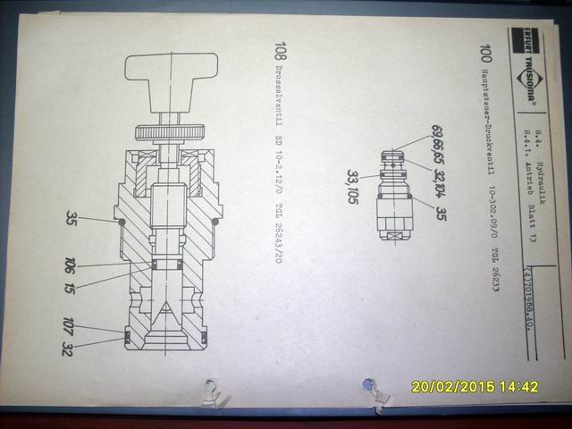

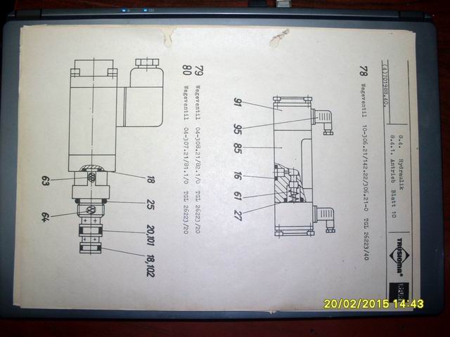

Скан своей схемы выложите и фото гидроблоков и панели управления.
croc
Сообщения: 549
Откуда: ryazan
Благодарил (а): 7 раз
Поблагодарили: 13 раз
Re: Нет смыкания куасси 105/32
#4 Сообщение croc » 03 апр 2015, 08:48

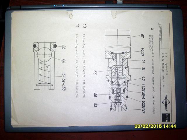

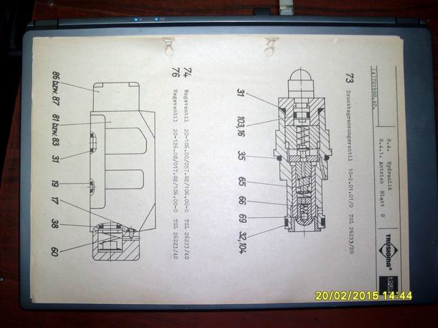

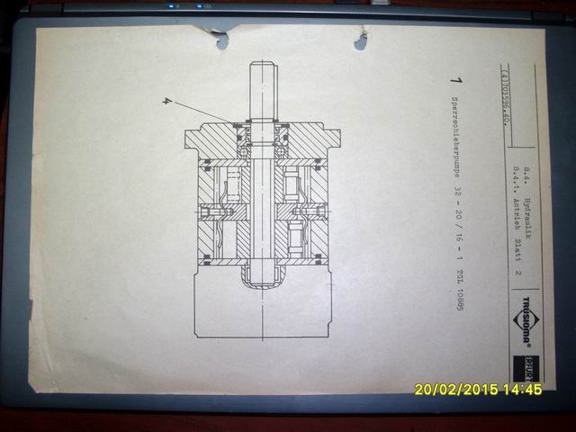

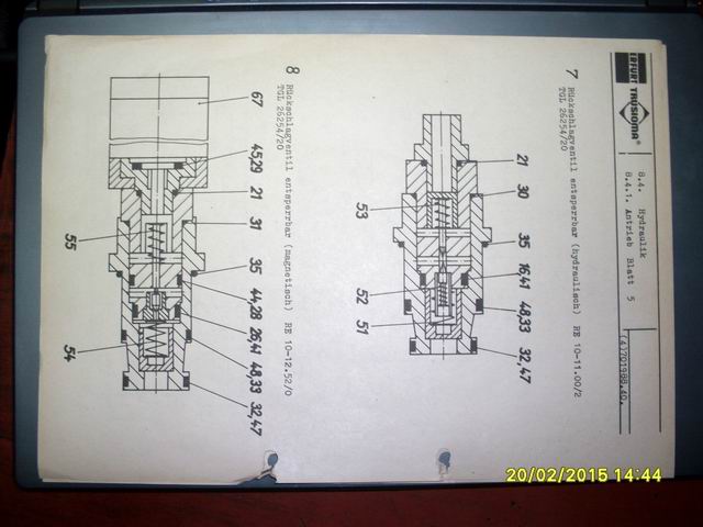

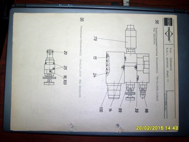

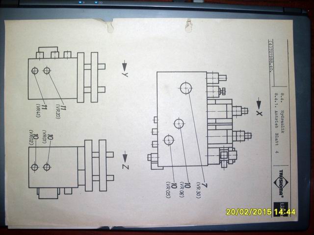

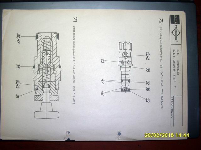

Привет Сергей. Раньше не получилось.
Смотри VW10 которым управляет Y101.
Раз давление на смыкание идет, значит скорее всего
пружина сломана.
croc
Сообщения: 549
Откуда: ryazan
#5 Сообщение croc » 03 апр 2015, 08:50
Дальше
croc
Сообщения: 549
Откуда: ryazan
#6 Сообщение croc » 03 апр 2015, 08:50
И последнее

Огромное спасибо Геннадию за схему,гидроблок у меня как на последнем рисунке

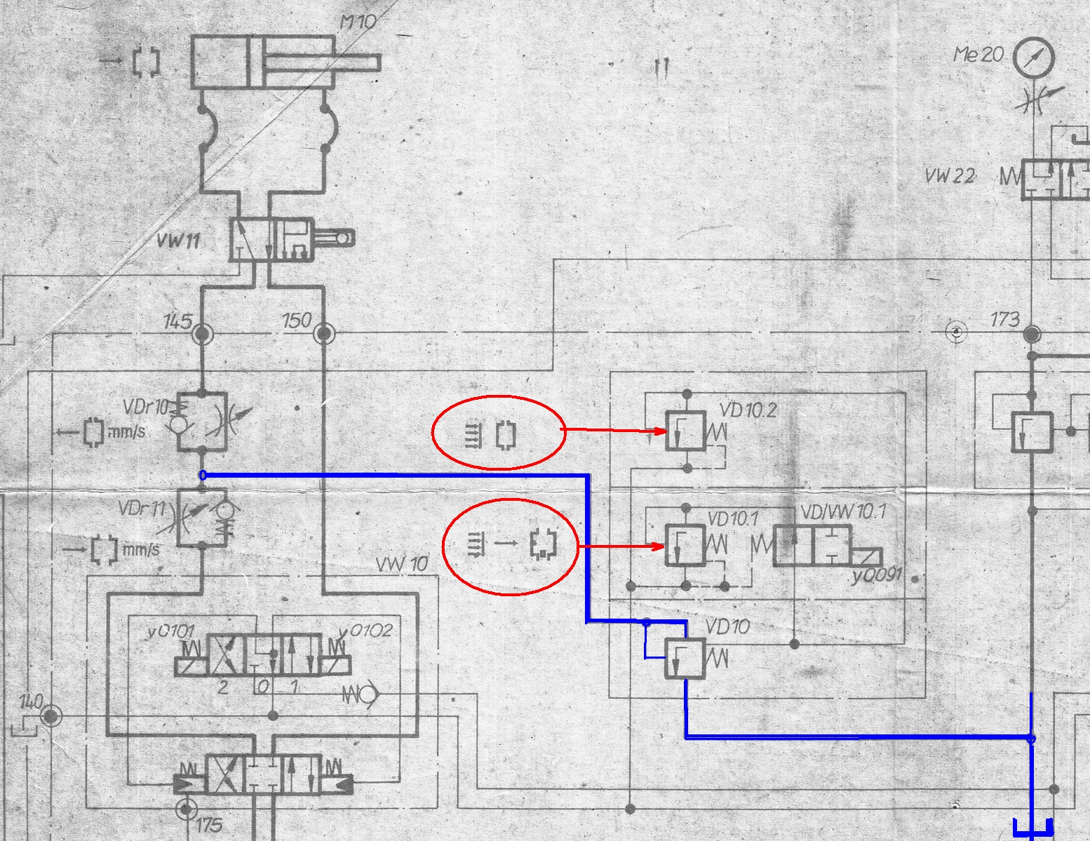

#8 Сообщение Мулланур » 03 апр 2015, 10:24

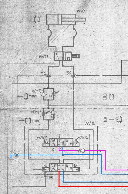

Я так понимаю гидросхема такая? (С копировал здесь на форуме)
СергейСАР писал(а):Как я понял у меня постоянно открыт VW10 которым управляет Y101(но физически он в равновесии),неужели пружина сломалась? это вряд ли,шарик в У101 нужен чтобы VW 10 держать в равновесии,может у кого эта схема есть? у меня на схеме шарика нет
Пилот (маленький распределитель схемы№34) у вас закреплен на 4 винта?
Довольно часто бывает, пилот крепят на два винта по диагонали и при установке путают Р с Т.

#9 Сообщение СергейСАР » 03 апр 2015, 12:51
Да,где мои глаза были и мозги,спасибо Мулланур теперь понятно,у меня была другая гидросхема на бумаге,ваша правильная,я тоже склоняюсь к мысли что перепутал расположение р и т,я снимал оба магнита с корпуса когда перебирал,но у меня фишки дубовые перенести их наооборот сложно,но попробую,в предыдущий раз я перепутал У031 на куасси 410,снял гидронасос пока не дошло

к вечеру удалось найти следующее;У101 не перепутан,давление на цилиндр смыкания подается сразу с обеих сторон с момента пуска,скинул фишку с У031 и есть движения без него сопла ,шнека.По схеме давление на цилиндр смыкания может придти с УД10,снял его и обнаружил что раздавлено уплотняющее полукольцо пластиковое за манжетой,оно выпало,тонкой ворсинкой от него был забит VR10 в Y351, с чего все и началось,когда снял пилотник Y351 думал что линия Р просто заглушена,спасибо Бегемоту подсказал что это дроссель,я с таким еще не сталкивался.Иголкой вытащил из него ворсинку,впрыск пошел смыкание пропало.Не понимаю как работает Y091,VD 10 менял на рабочий ,движение вперед на сантиметры появилось а потом плиту отбрасывает назад,когда менял при выкручивании под ним воздух сжатый был,что забилось не пойму.

#13 Сообщение Бегемот » 04 апр 2015, 12:42
croc писал(а):Посмотри на блокировку под дверью. Может шестеренка неправильно
стоит, если дверь снимал.
Если давление подаётся сразу на обе полости цилиндра, то перекрученный плунжер в дверной блокировке VW11 самая вероятная причина такого распределения. Однако поток на блокировку нужно подать, значит должен быть открыт(или недозакрыт) VW10.

СергейСАР писал(а):,скинул фишку с У031 и есть движения без него сопла ,шнека.
А для этого в линии слива с малого насоса стоит дроссель VDr-01. Он создаёт давление управления на насосе. Его и хватает для движения пушки .
СергейСАР писал(а):По схеме давление на цилиндр смыкания может придти с УД10,
Откуда, со слива?? VD10 управляемый клапан давления смыкания-защиты инструмента. Он сливает.

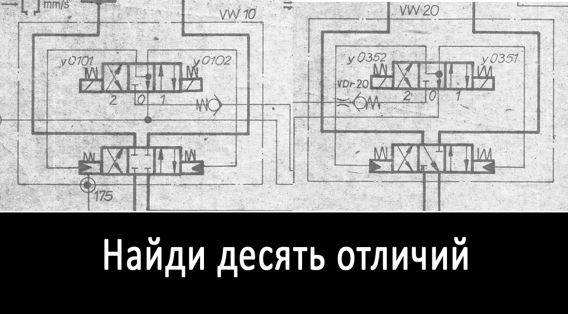

Попробовать VW 10 на VW 20 заменить?

#17 Сообщение Бегемот » 04 апр 2015, 13:25

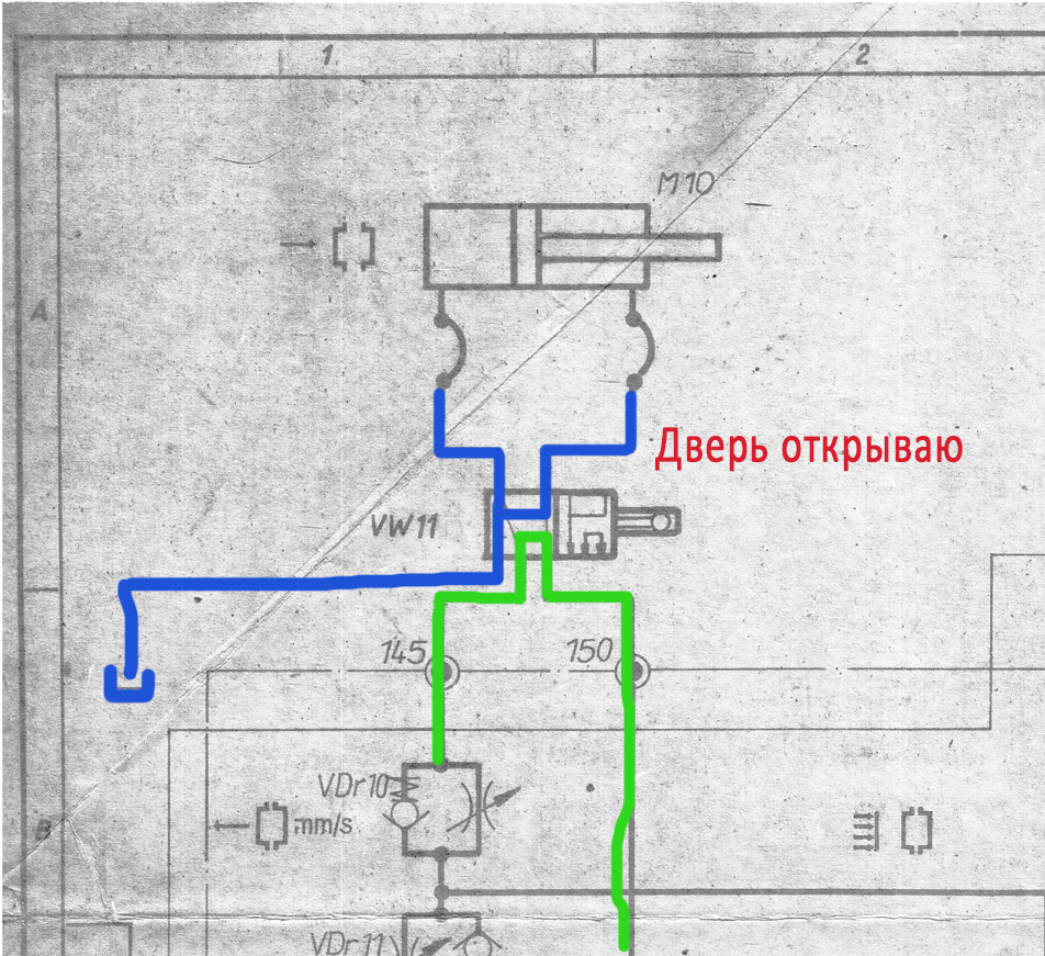

СергейСАР писал(а):дверь открываешь плита идет вперед и рычаг колом встает,назад закрываешь плита назад идет.
И всё равно склоняюсь к неправильному положению плунжера, он там вращается на 360 градусов без ограничений.
При открытой двери обе полости цилиндра должны быть открыты на слив, а линии смыкания-размыкания замкнуты между собой.

СергейСАР писал(а):Попробовать VW 10 на VW 20 заменить?
А они разве идентичные??

#19 Сообщение СергейСАР » 04 апр 2015, 13:44
Крышка VW 10 одна другая,а по схеме вроде одинаковы

СергейСАР писал(а):Крышка VW 10 одна другая,а по схеме вроде одинаковы
Я нашёл только три.
