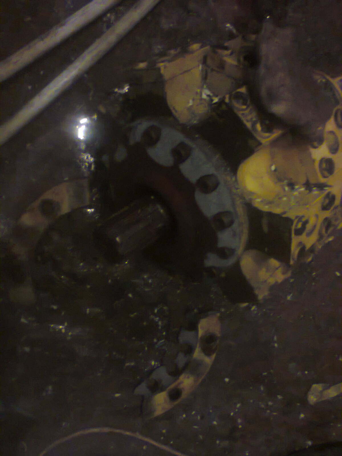

Добрый день всем.....проблема такая,обломился наконечник на де 3132 250.не могу ни как вынуть шнек со шлицов.....закис намертво..........если кто сталкивался подскажите пожалуйста.

Откручивал крышку подшипника, тогда шнек вместе с муфтой отделится от плиты впрыска, если вынуть упорную бобышку из под хвостовика в муфте, под фланец подложить выкладки, тогда можно впрыском через какую нить болванку выдавить шнек.

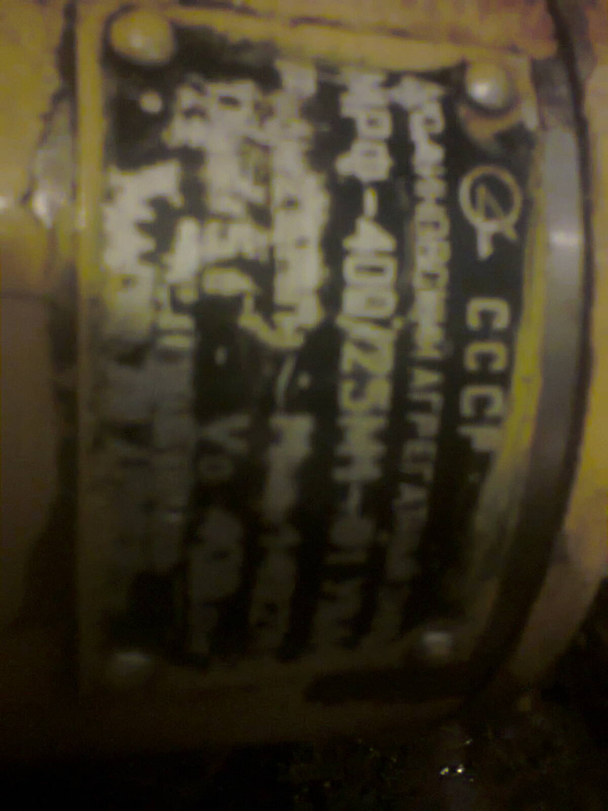

(Получилось)лопнула передняя крышка гидромотора (вдребезги)....

Вот
Михаил1405
Сообщения: 46
Зарегистрирован: 06 июн 2014, 19:29
Город: г.Воронеж
Re: Хмельницкий, обломился наконечник на де 3132 250
#7 Сообщение Михаил1405 » 30 мар 2015, 16:23
Нужен фланец (передняя крышка)
Нужна крышка (фланец)
