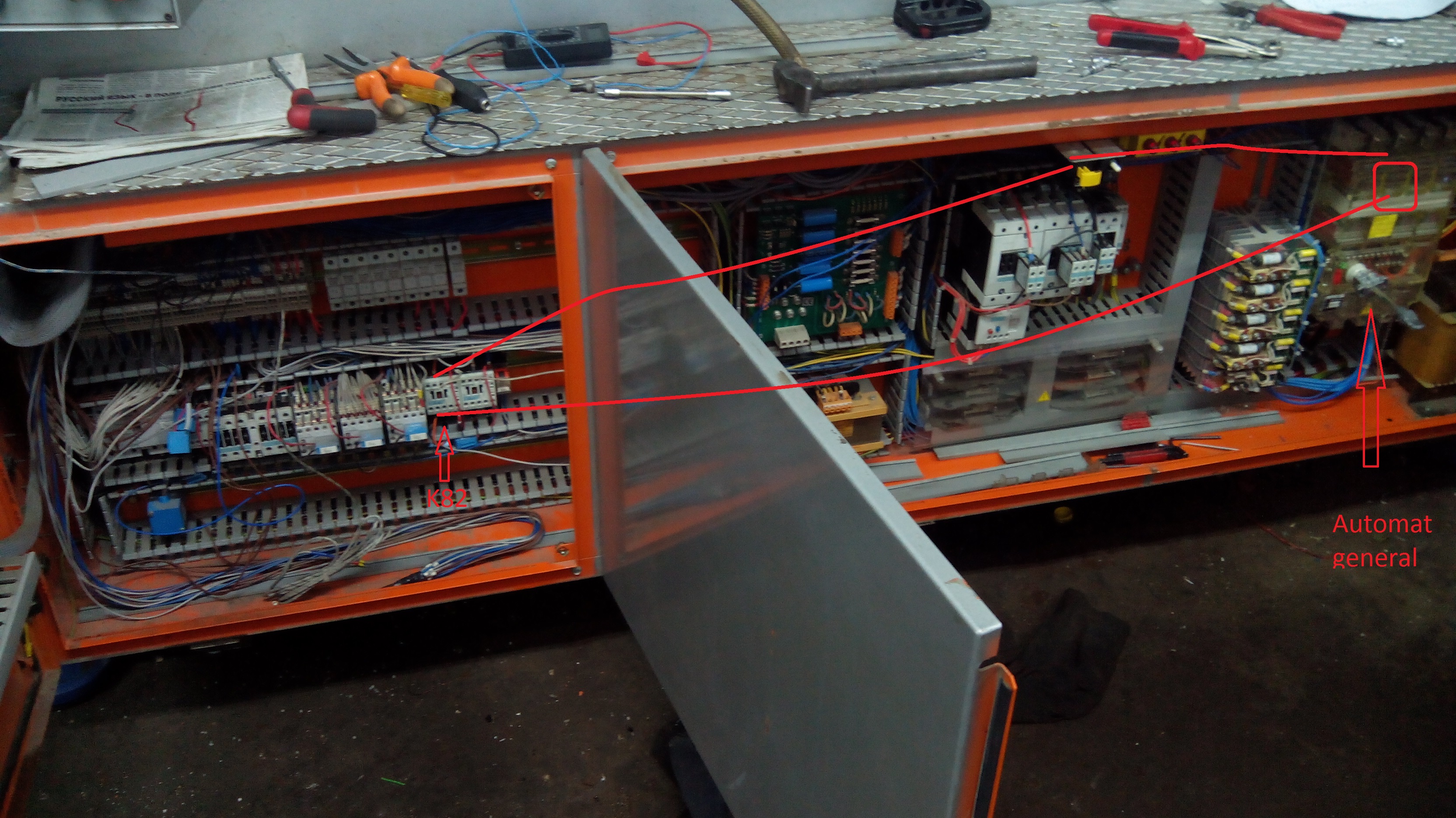

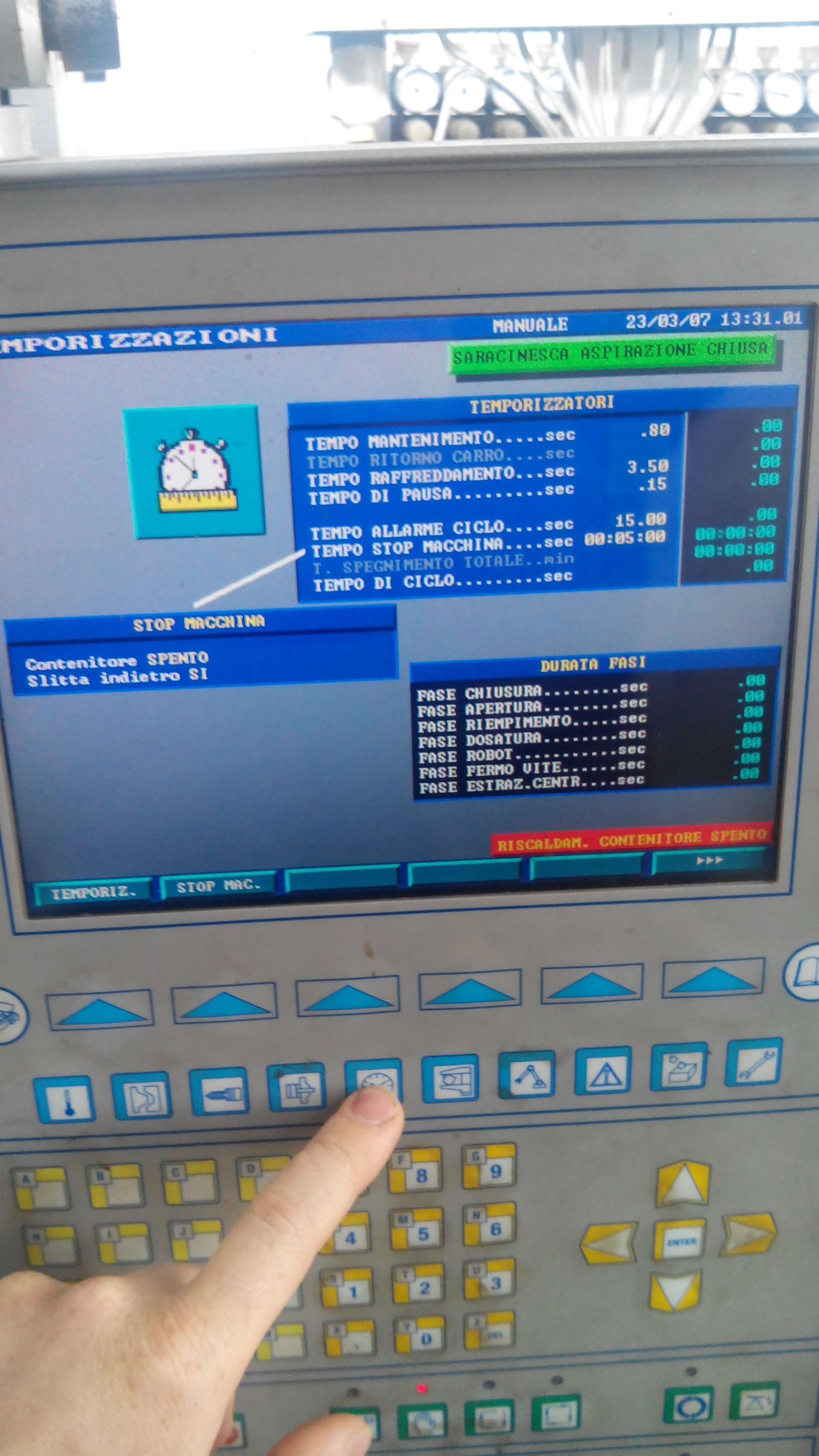

Здравствуйте!Проблема следующая,BMB MC16PI (2000г.в) простоял 2 года.После транспортировки на новое место и смены масла, не включается.При включении основного автомата,комп. начинает грузиться,а после загрузки сразу срабатывает один из пускателей,который выключает основной автомат.Аварийные кнопки и концевики открытия дверей электро-шкафа проверили.С ними все нормально.Отключили питание от пускателя,выключающего автомат.Комп грузится,но никакие ошибки не показывает и не реагирует на концевики (дверь открыта и т.п.).Обогревы включаются,а двигатель нет.
Есть у кого-то идеи?

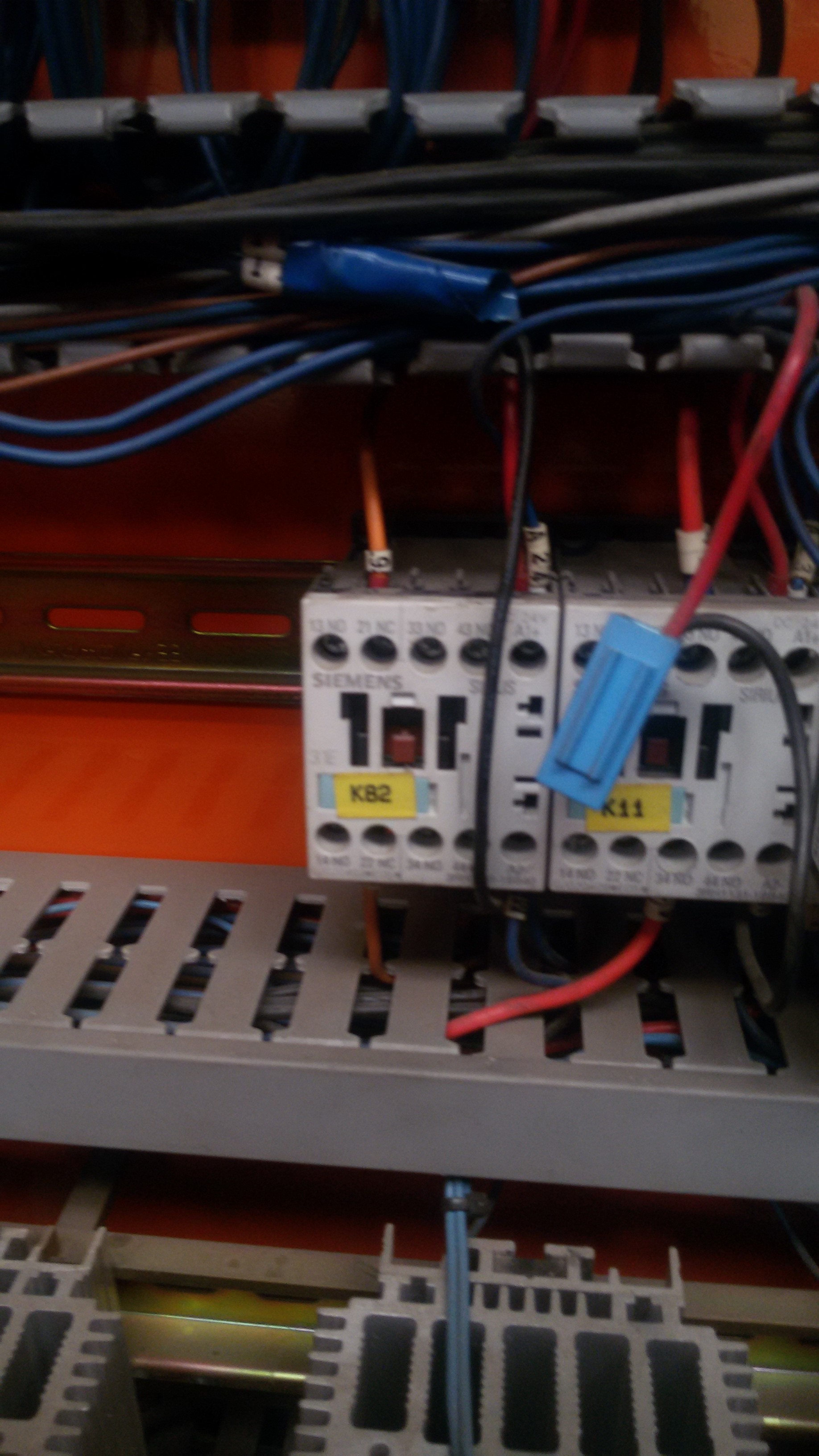

#3 Сообщение Serega » 20 мар 2015, 09:15
Пускатель получает команду от компа,срабатывает,разрывает цепь электромагнита,находящегося в главном автомате,машина выключается.Схема есть.

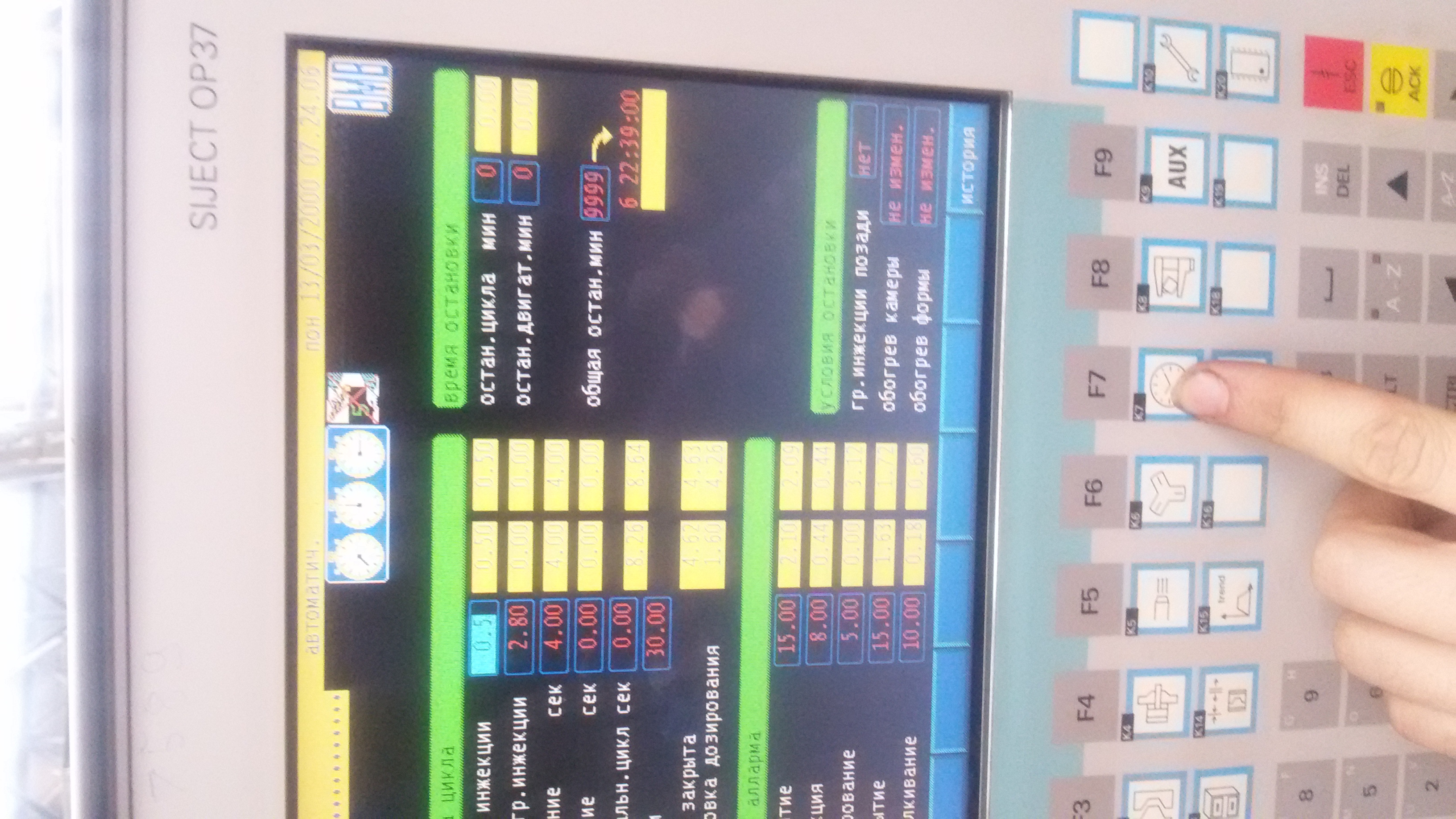

#5 Сообщение Тоха » 20 мар 2015, 11:09
Попробуйте зайти в меню контроля изделий и найти там "время остановки". Проходили так же на Бмб эту проблему. Оказалось, что после сброса упр. программы этот таймер стал на 3 мин. Послн чего тпа выключался

Тоха писал(а):Попробуйте зайти в меню контроля изделий и найти там "время остановки". Проходили так же на Бмб эту проблему. Оказалось, что после сброса упр. программы этот таймер стал на 3 мин. Послн чего тпа выключался
Спасибо за совет.Интересная идея.Но увы,не помогла.В руководстве написано,что таймер стоит на 5 минут (как его выставлять не смогли найти),но в строке указаний к остановке машины стоит "0",т.е опция не активирована.Меняли с "0" на другие цифры (всего указаний 13),эффекта нет.И в нашем случае машина полностью отключается сразу после загрузки компа,т.е секунд через 5-10 после включения автомата.С компом можно работать только отключив вышеупомянутый пускатель,который отключает автомат.

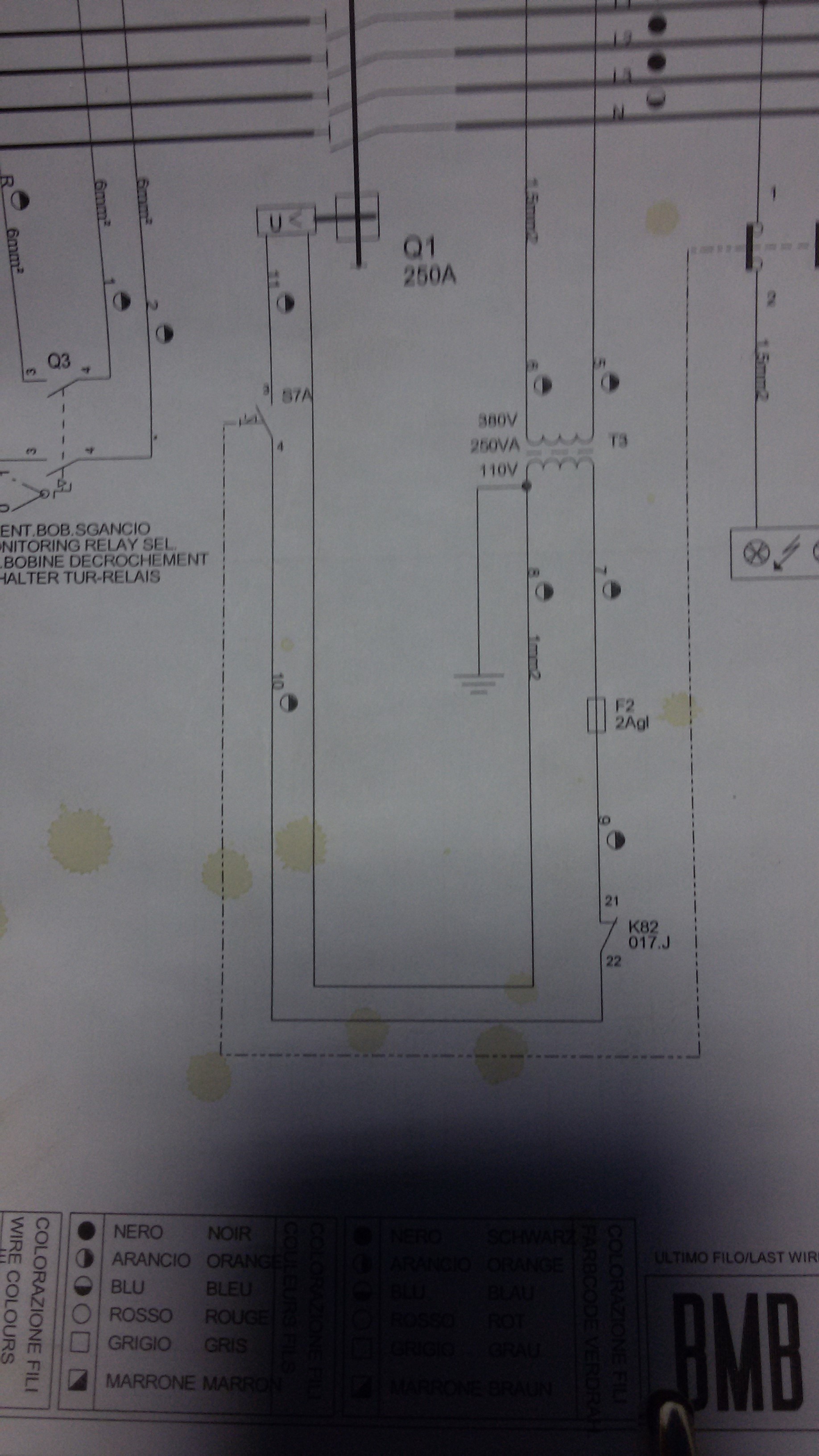

#8 Сообщение Serega » 21 мар 2015, 10:38
Ау!Электроники,отзовитесь.Есть все схемы,куча фото.Неделю бьемся-безрезультатно.

evgeniialex писал(а):А что за желтая хрень, над пускателями двигателя?
Это аварийная кнопка реагирующая на открытие двери электрошкафа.С ней все в порядке.Разрыв цепи электромагнита в автомате осуществляется либо этой кнопкой,либо пускателем "К 82".Вот этот пускатель как раз и блокирует всю работу,отключает автомат.

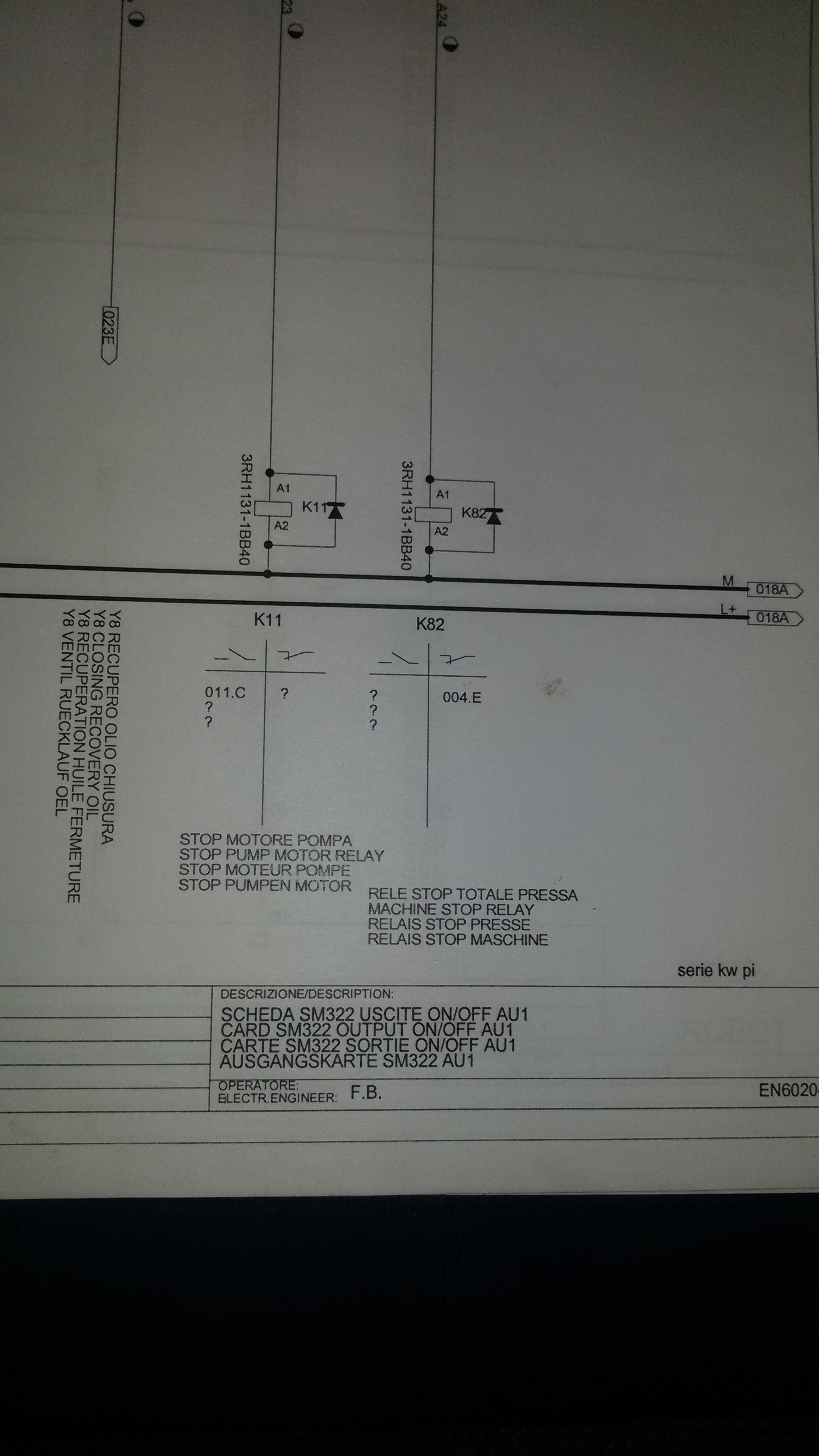

#11 Сообщение Тоха » 23 мар 2015, 12:42
После слов о "К82" на 100% уверен, что проблема в заданном времени таймера общей остановки :-):
У нас точно такие же грабли были с ним :-)
ПЫ.СЫ. Забыл дописать: команда уходит с 7го пина блока SM322-1BL00-0AA0

добрый день Тоха а как дойти до (в каком экране) "в заданном времени таймера общей остановки"

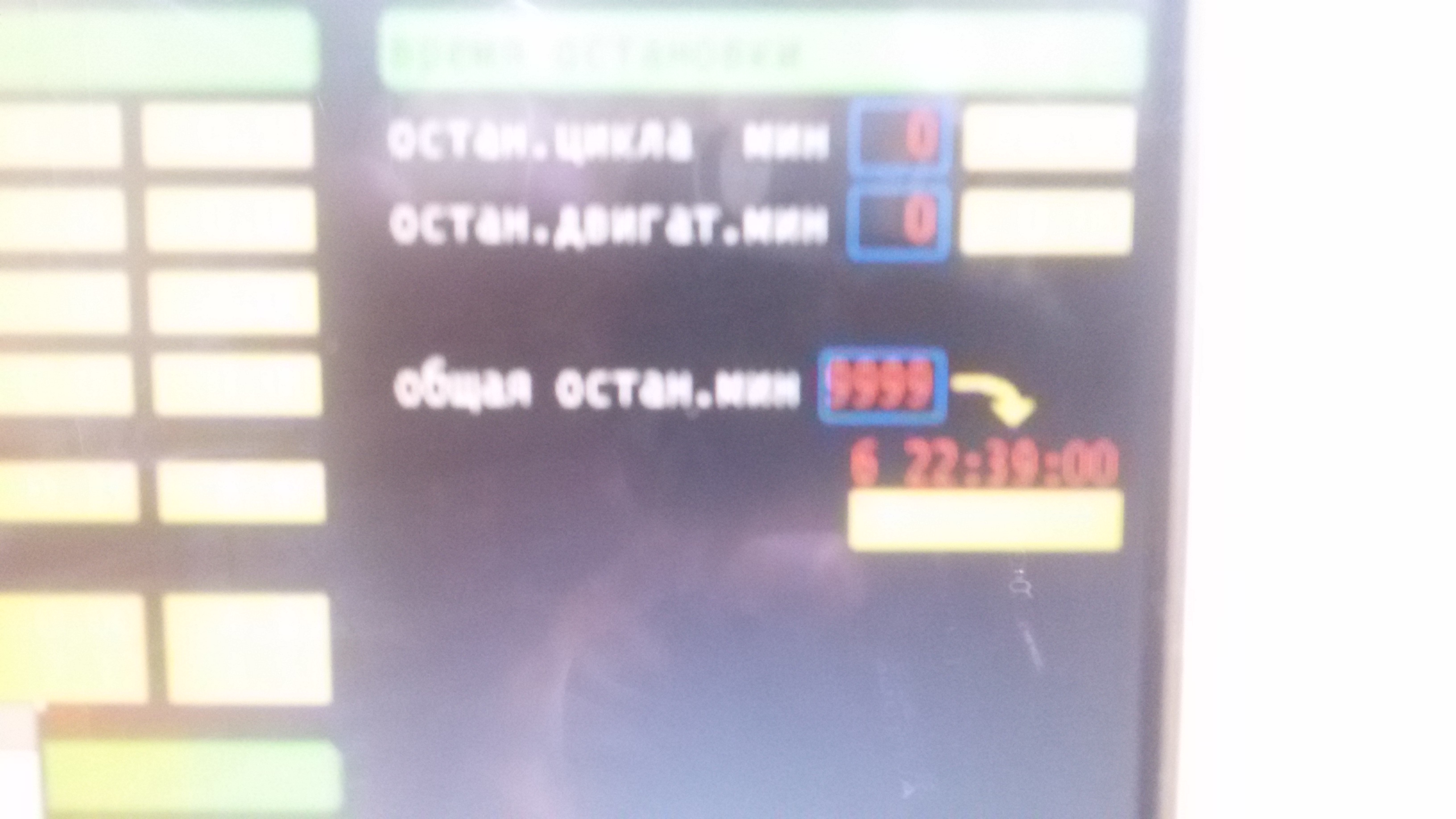

#13 Сообщение Тоха » 23 мар 2015, 14:02
Извиняюсь. Не правильно выразился в 1ом посте. Меню контроля цикла (в моем случае - кнопка К7) В правом верхнем углу на фото видно параметр "общая остановк. Мин"

МММ у меня на италианскии
edwards
Сообщения: 140
Город: BOLOGNA
Поблагодарили: 21 раз
Re: Вопрос по ВМВ
#15 Сообщение edwards » 23 мар 2015, 14:52
Нашло :smu:sche_nie:

#16 Сообщение Тоха » 23 мар 2015, 16:31
Вот именно TEMPO STOP MASHINE вероятно вам мешало ☺

да да да.... спасибо
у нас и входов (концевиков) на PLC небыль... кто то резал общий L+2
вот так вот... такую нам продали ... :ti_pa:
еше раз спасибо!!! :co_ol:

Re: Вопрос по ВМВ
#18 Сообщение Serega » 23 мар 2015, 21:24
Мир не без добрых людей!Большое спасибо Тохе!Проблема решена.Будете в наших краях-с меня магарыч!Телефон отправил в личку.
