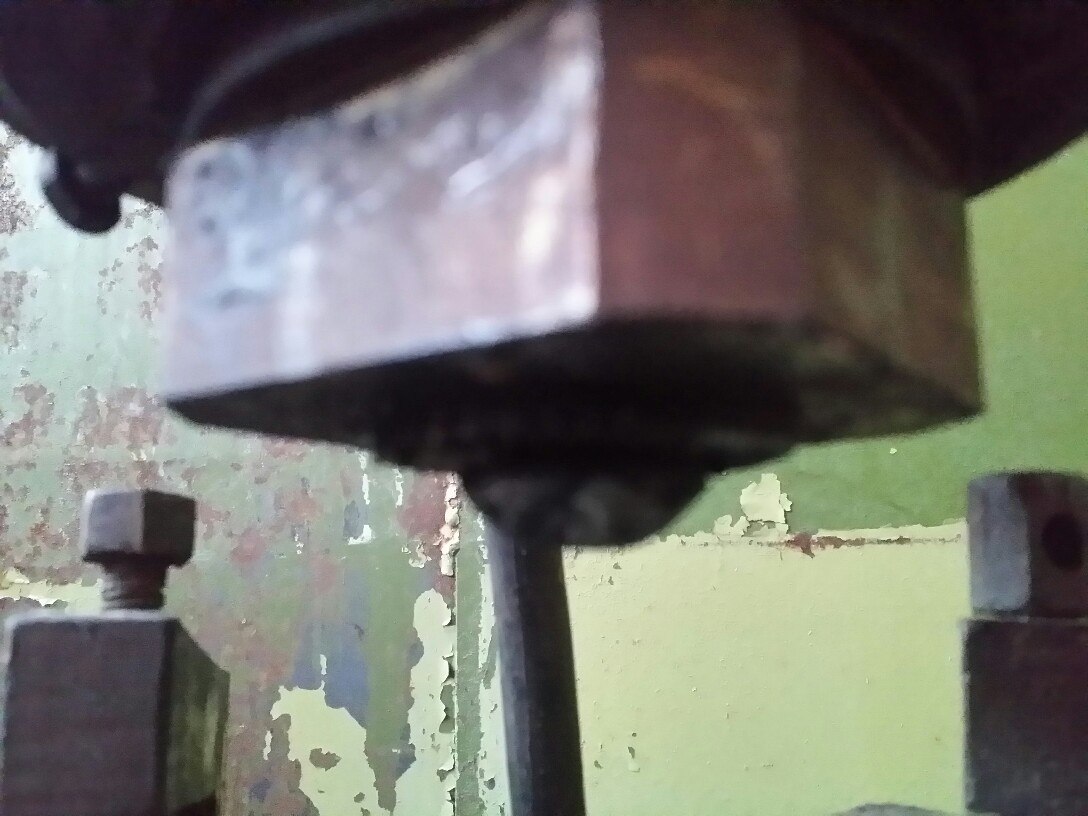

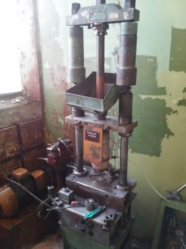

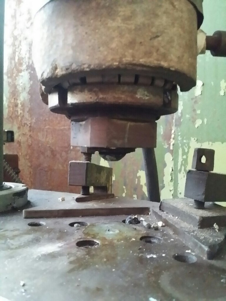

Здравствуйте,форумчане. Прошу помощи.
Недавно приобрел вертикально литьевую машину Со-228 Пушкинского завода опытных машин, После подключения и пробных пусков выяснилось что клапан литьевого цилиндра не держит массу совсем. Как только нагрев доходит до температуры расплава, пластик начинает лезть из отверстия.
Опыта ремонта таких машин у нас в коллективе не у кого нет. Информации в сети очень мало. Судя по всему клапан находиться в зажатом состоянии и поэтому не работает, но это только догадки. Разобрать сам клапан нам пока не удалось.
Собственно вопросы -
Как разбирается клапан цилиндра?
Может кто то имеет возможность объяснить по какому принципу работает этот клапан или сделать чертеж/эскиз?
Буду очень благодарен за любые советы.
Фото станка и цилиндра прикрепил.

С чего Вы взяли, что у Вас стоит клапан на сопле (на фото его не видно)? Открутите сопло и сами все увидите. Оно откручивается на разогретой машине и возможно понадобится кусок трубы длиной 1-1,5м для удлинения ключа. Закручивать сопло тоже надо на разогретом ТПА.
Возможно у Вас просто идет вытекание материала из открытого сопла. Какой материал, какая марка материала, какие температуры стоят на цилиндре?

Течет достаточно сильно, потому и написал тут. В цилиндре ПНД температура 150 градусов. Завтра попробую еще, при меньшей температуре.

Добрый вечер, клапана как такового там нет, а материал течет из-за высокой температуры, давление за счет чего осуществляется?

Добрый вечер, течет без давления.
А вообще на этом станке давление осуществляться за счет поднятия стола с прессформой гидроцилиндром. По паспорту сила смыкания 160МПа.

Разберал снятый нагревая гарелкой с пропаном (150°С по-моему мало) соска сейчас нет - переделывают.и фотографии с телефона не грузятся
