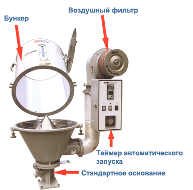

Здравствуйте!
купили сушилку с таймером с рук, инструкции нет.
Что-то разобраться не могу, как таймер работает.
У кого такой же?

Такие или похожие таймеры продаются в магазинах. С ними может
инструкция есть.
Во внутреннем кругу часы. Выставляешь на них время, вращая сам круг.
На внешнем нарисованы деления на 24 часа, с разбивкой по 15 минут.
И напротив них собачки-переключатели. Перещелкиваешь собачки
напротив нужного времени. И в эти выставленные собачкой 15 минут
реле будет включаться.
Есть еще переключатель вкл-авто-выкл. Его ставишь в АВТО.
инструкция есть.

спасибо большое!croc писал(а):Такие или похожие таймеры продаются в магазинах. С ними может
инструкция есть.
