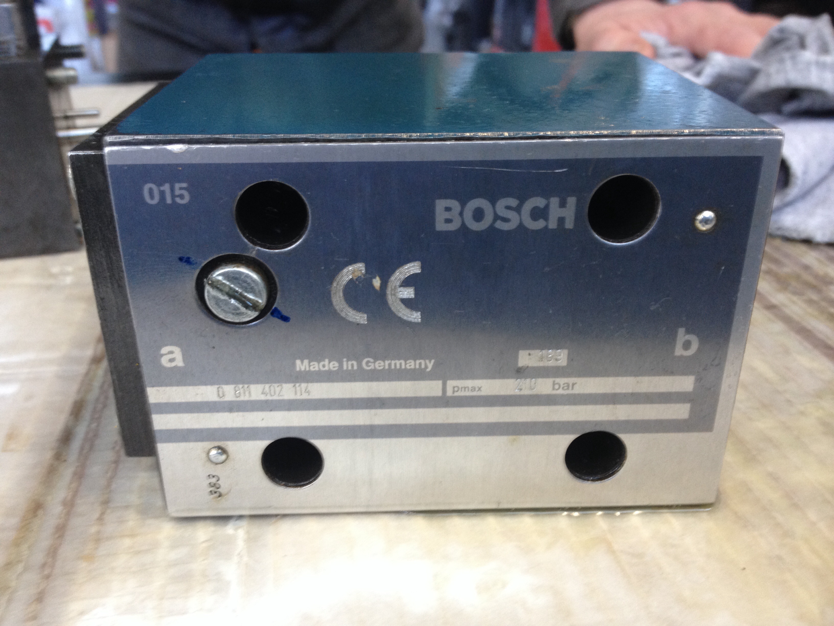

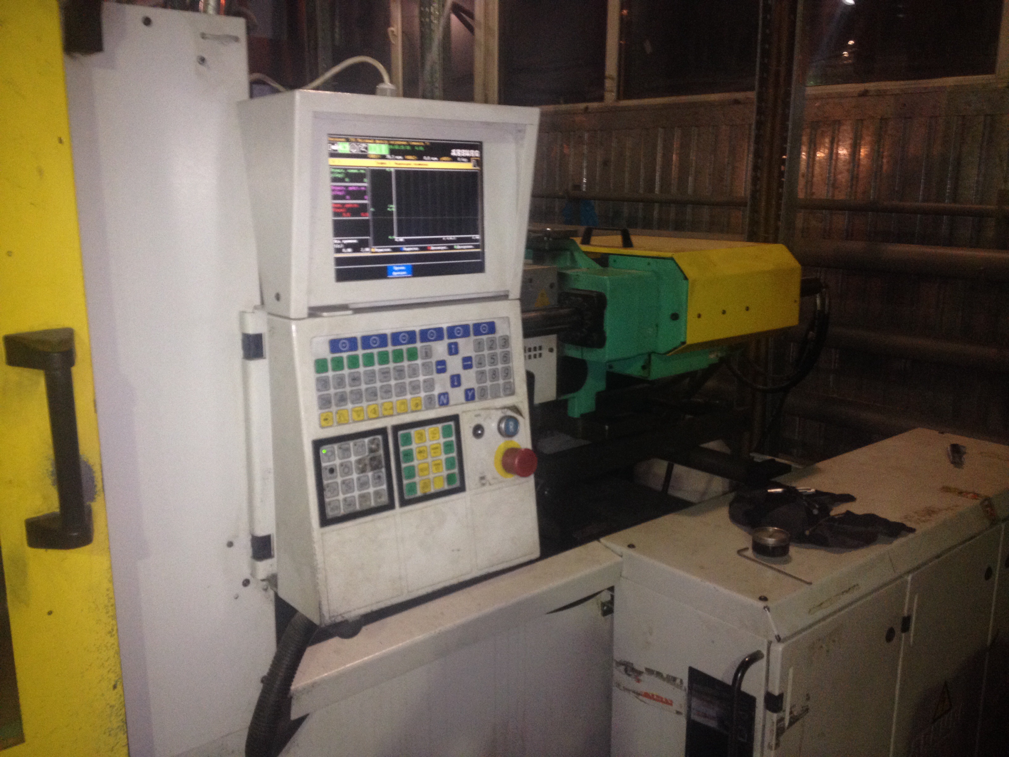

Прошу помощи. На arburg 420 возникла такая проблема . Любые мпнипуляции производимые с машиной происходят как в замедленном действии . При выборе любого давления и скорости все еле ползает и еще с рывками . Узел смыкания почти не шевелиться. Грешил на насос но после проверки он окозался полностью исправен. Гидросхема отсутствует как и любая другая документация. Посоветуйте где капать. :ya_hoo_oo:

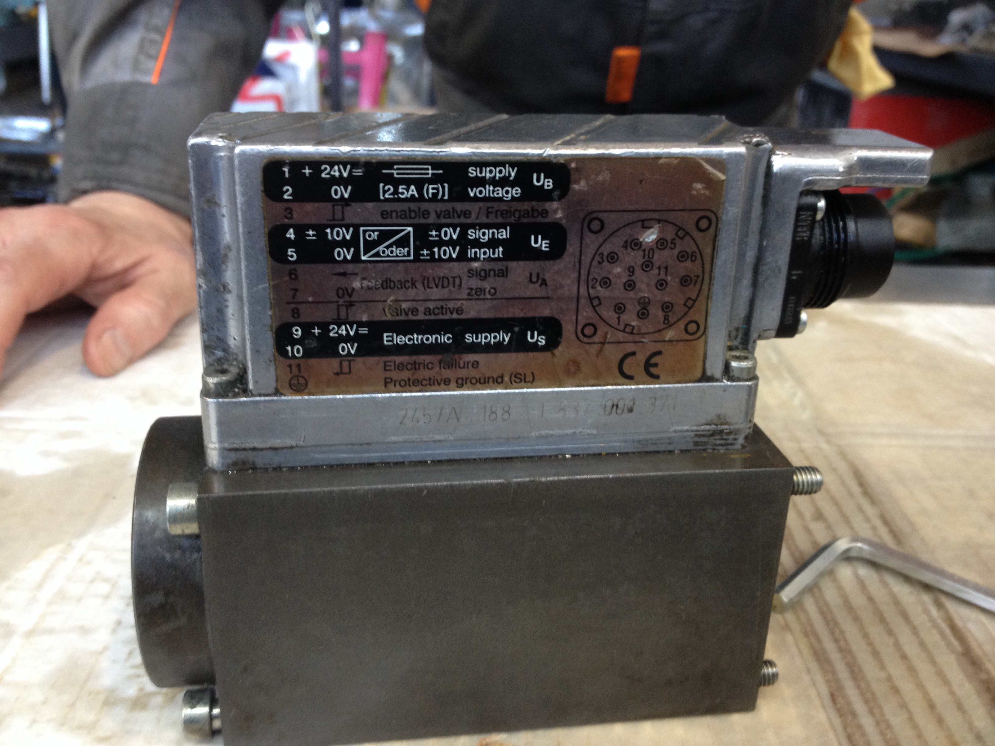

Платы управления пропорциональники, уж больно похоже на них
.. Питание там, сигнал...
Они живые. Живые!

Проверил. На первый взгляд все функционирует .
