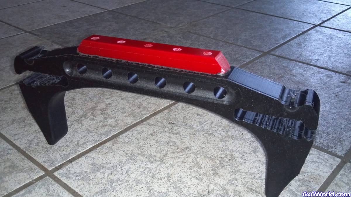

Вопрос: как и из какого материала изготовить деталь(в смысле на каком оборудовании и где можно разместить заказ)
Это трак для вездехода, соответственно требования к морозостойкости и прочности. Надо их штук 90

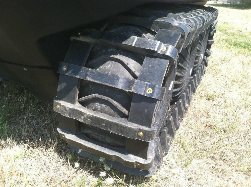

на гусенице немного другой трак, но суть таже
это трак
это трак

Ищите лучше, где сразу купить, пусть даже запасной трак (или несколько) в сборе. Будет дешевле.
Вариант В - вырезать-выточить из лёгкого металла, например алюминия. Может выйти дешевле новых пластмассок, особенно если те импортные. Но непонятно, как себя поведёт соединение с гусеницей.

Мне кажется деталь вырезана из полимерного листа на обрабатывающем центре.
Если пожечь кусочек, дым чем пахнет (думаю свечкой)?

Это не литые детали они сделаны фрезеровкой из листа.

Образца нет, это буржуйский тюнинг, хочу изготовить такие. На снимке отдельный трак выглядит фрезерованным. но думаю всё равно из первичной детали. Трак на гусенице - поверхность выглядит отлитой

Внешне похоже на полиэтилен, но на истирание он слабоват.
Если лить такую толстую деталь, то оболочка толщиной по 4-6мм будет плотной а сердцевина рыхлой.
Я бы взял пластину/лист резины, алюминий Д16 или еще что нибудь. На гидро резке вырезал траки и собрал на транспортерную ленту из резино-тканого (доместик) материала.
Для чего эта гусянка на таких колесах?

двухкомпонентный полиуретановый компаунд , или что то аналогичное .

Возможно ПА-11 или ПА-12.

Коллеги, если посмотреть на деталь невооруженным глазом, то по-моему она выпилена из листа фрезой (или лобзиком), т.к. торцы сильно отличаются блеском. Что касается материала, то думаю, что ПА - лучший вариант, т.к. по применению это близко к лошадиным копытам, а их традиционно делают из полиамида :)

как вам уже неоднократно написали: грунтозацепы изготовлены из листового материала путём выпиливания или фрезерования.
таким образом, вам необходимо найти полимерный лист требуемой толщины, а остальное дело техники.
можете поискать многослойные (армированные) листы резины /для примера niirp.com/katalog_rti/plastiny_rezinovye/drugie_vidy_plastin/
