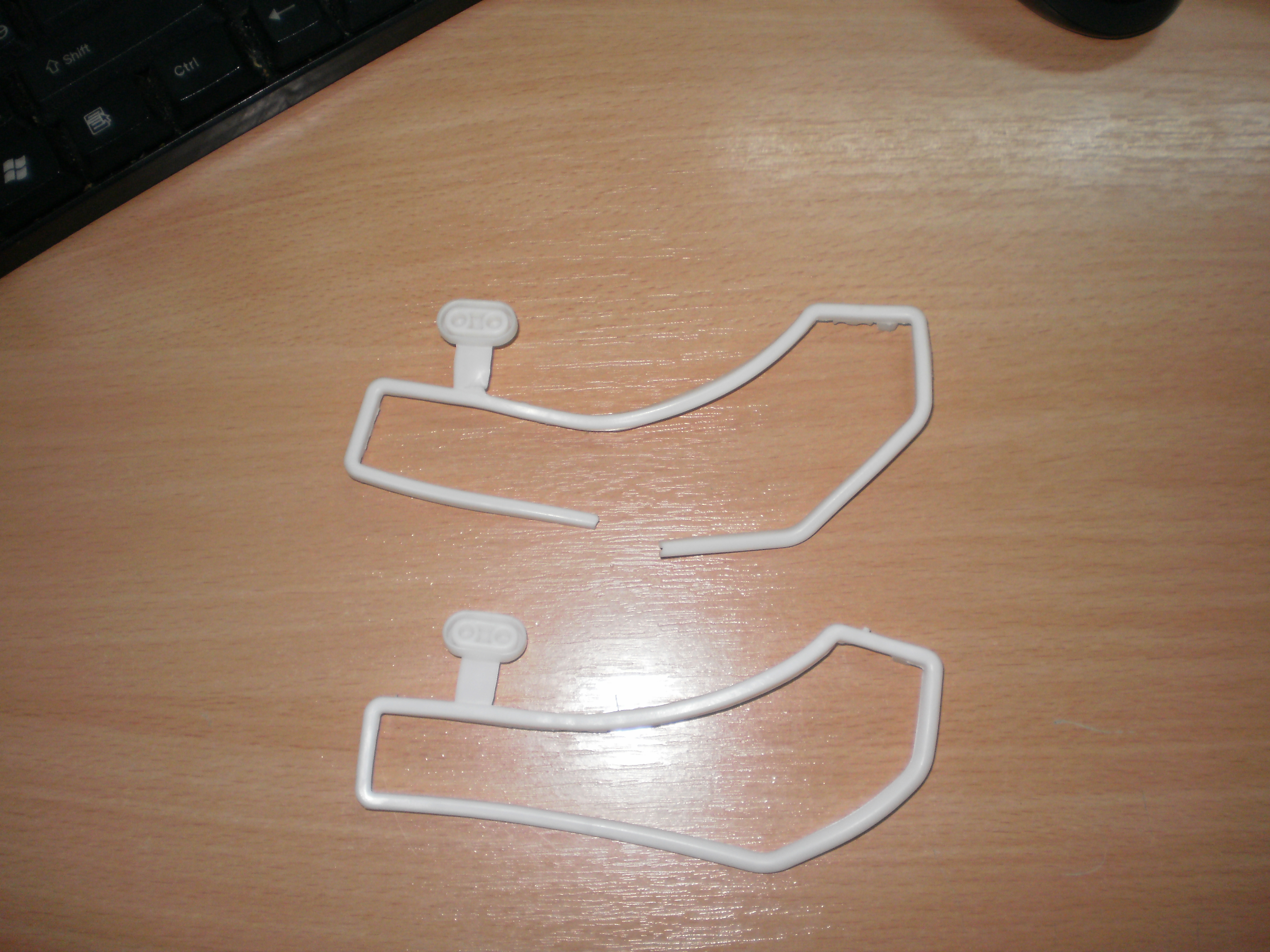

Привет спецам!
Столкнулись с проблемой при литье уплотнения на клемник (материал TPE G500.A70.N ABS )
Деталь постоянно не в размере и ее коробит, когда одеваешь ее на клемную коробку приходится ее растягивать, и тогда она рвется.
Что посоветуете? Какую марку TPE лучше выбрать для литья (мягкий)?
Вот как то так )
Вот как то так )

#2 Сообщение Maks42 » 24 фев 2015, 19:04
Нормальный материал, не в размере и коробит - может быть из-за плохого охлаждения формы, деталь может рваться когда теплая или по линии спая потоков, когда неправильно организован впрыск.

dimaroshva писал(а):когда одеваешь ее на клемную коробку приходится ее растягивать, и тогда она рвется.
Неверно заложен коэффициент усадки , либо усадка слишком велика из за недостаточного давления/времени формования (подпитки), тэпы к давлению очень чуствительны.

Усадка дело тонкое... Кто скажет какая точная усадка на данную марку материала.Думаете стоит перемерять формообразующие в металле? Меня вообще смущает эта марка с адгезией к АБС, может дело в этом?

dimaroshva писал(а):Усадка дело тонкое... Кто скажет какая точная усадка на данную марку материала.
Наверное производитель материала. Он вообщето такие параметры в доках должен указывать .
А под какой материал вообще проектировалась форма?
dimaroshva писал(а):Думаете стоит перемерять формообразующие в металле?
Сперва стоит выяснить под работу на каком полимере проектировалась форма , потом уже что в чертежах , а что в металле по размеру ФОД.

#6 Сообщение dimaroshva » 25 фев 2015, 11:11
Материал под который проектировалась ПФ - СЭБС (так указано в КД). Насколько я знаю СЭБСы тоже бывают разные, нужно смотреть datasheet конкретно на каждую марку..

комплекс проблем: от температуры литья,давления, выдержки, выпоров на форме для устранения линий спая, до проблем с материалом (низкий ПТР) не качественное смешение компонентов, неверно рассчитанная усадка в прессформе.
термоэластопласт типа SEBS (SBS) c текучестью(ПТР) от 5-7гр\мин и выше, подбирать усадку по паспорту на материал(в вашем случаи чем меньше тем лучше), сменить ТПЕ взять на основе этилен-пропиленовых каучуков, полиуретан литьевой, хотя все дело в цене:)

#12 Сообщение DNA_1984 » 27 мар 2015, 12:58
Не правильно организован впрыск и разрыв идет по линии спая. Материал встречается в том месте, где и рвется.
