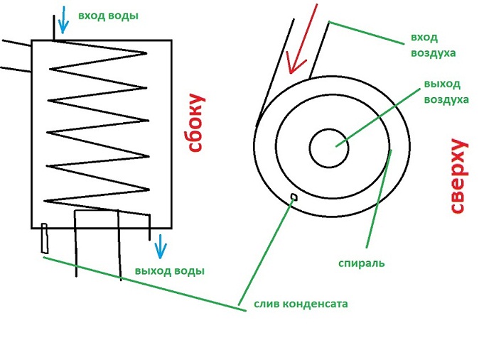

Добрый день.
С сушкой материалов восприимчивых к влаге SAN, PET, существует проблема, решаемая только профессиональными влагоудалителями,
работающими либо через точку росы либо через регенерацию адсорбента.
Стоят они, к сожалению, от 4 к евро.
Бункерные сушилки ведут забор влажного воздуха из атмосферы, поэтому сколько не суши сырьё, так или иначе уровень влаги в нем всегда будет зависеть от влажности воздуха. А в Калининграде или Питере, например, влажность повышенная.
В одном из топиков обсуждалась фича для полузамкнутой системы циркуляции воздуха к бункерной сушилке
viewtopic.php?f=19&t=15021
В ней избыточная влага уходит в стакан снизу. Но как почему никто не понимает.
В связи с существующей проблемой я хочу спросить мнение об эффективности решения, которое я нашел
для данной проблемы.
Сделать такой же бак, к сушилке, только внутрь него вставить спираль, а на спираль подвести охлаждение из ТПА.
Температура воздуха из сушилки в районе 90-100 С, температура спирали - 10 С.
Лишняя влага будет просто конденсироваться на спирали и стекать вниз в накопитель.
Получится на мой взгляд прекрасная замкнутая система осушения материала.
Как думаете, будет работать?

Я думаю что эффективность будет низкая изза турбулентного течения воздуха и низкой площади контакта

Замкнутая система + рубашка охлаждения на баке вместо спирали для увеличения площади контакта. Я бы так попробовал... Дальше можно уже экспериментировать с внутренней конструкцией бачка.
Shadow
Сообщения: 2958
Откуда: Tomsk
Благодарил (а): 245 раз
Поблагодарили: 648 раз
Re: Осушение материала, альтернативный взгляд.Будет ли работ
#4 Сообщение Shadow » 20 фев 2015, 09:06
Может тогда не бак делать а огромную холодную комнату??? Проблема основная в том что воздух например будет заходить с температурой 80с и влажностью 70-80% а выходить с температурой 75с и влажностью 90%. Кондесирования не будет

Shadow писал(а):Я думаю что эффективность будет низкая изза турбулентного течения воздуха и низкой площади контакта
Сама идея круглого бака и входного отверстия в том, что воздух будет входить не по прямой, а сбоку, а потом закручиваться, увеличивая площадь контакта.
это повысит шансы?

Polli_mer писал(а):Замкнутая система + рубашка охлаждения на баке вместо спирали для увеличения площади контакта. Я бы так попробовал... Дальше можно уже экспериментировать с внутренней конструкцией бачка.
Рубашка охлаждения...
А может тогда лучше вставить в центр бака трубу, чтобы воздух лучше вокруг закручивался,
а охлаждение пустить вплотную к стенкам?
Там же ещё трубка входа воздуха внизу находится, а влажный воздух то вниз не особо хочет идти.
Или в трубке входа в бак воздуха ещё тэн поставить, чтобы воздух туда заходил большей температуры.
Тогда конденсация ускорится.
Конечно, можно ещё воду охлаждения пускать через какой-нибудь б\у холодильник,
чтобы она была на грани замерзания.

Томашев Михаил
Сообщения: 762
Город: ***
Поблагодарили: 114 раз
#10 Сообщение Томашев Михаил » 21 фев 2015, 01:45
неправильная формулировка вопроса - работать будет.
Будет ли эффективна (т.е. позволит ли решить проблему) - вряд-ли
это повысит шансы?
Вы понятия не путайте. Площадь тепломассообмена определяется конструкцией - она будет постоянна. Эффективность будет зависеть от степени охлаждения — тут увеличение времени пребывания (и соответственно охлаждения) даст плюсы (но увеличит затраты на нагрев воздуха/захолаживание воды), с другой стороны будет мешать унос мелких капель высокоскоростным потоком. Вдобавок, если будет нести и пыль - и та небольшая эффективность, которой добьётесь, быстро упадёт до нуля.
