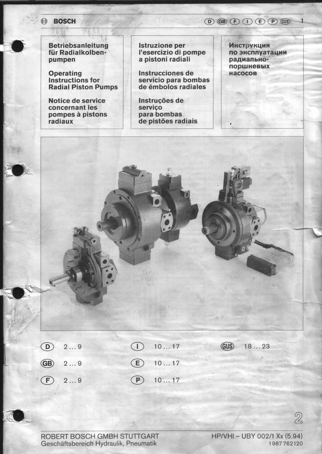

Всем привет.Может кто подскажет .при работе станка ферроматик фх-25 периодически давление сваливается в 0.через какое-то время востанавливается.бывает при любом цикле машины.Грешу на насос на валу от сальника видна канавка .ставил более плотный сальник.картина таже.Воздуха в масле не наблюдается :-(

Была такая беда на ДЕ 3132. Насос 50 НР 32/2 - радиально поршневой. Течи масла не было, но давление прыгало от нуля до max регулярно. После массы потраченного времени и нерв нашел причину: замена всех уплотнений. Он, гадость такая, через два сальника на валу умудрялся подсасывать воздух. Может быть у вас похожая проблема?
Спасибо Тора .Я пробовал на валу менять сальник на более плотный но на валу такая проточка уже от сальника что я думаю это уже не поможет.Или шлифовать вал под следующий размер?Да и воздуха я не вижу в масле.
