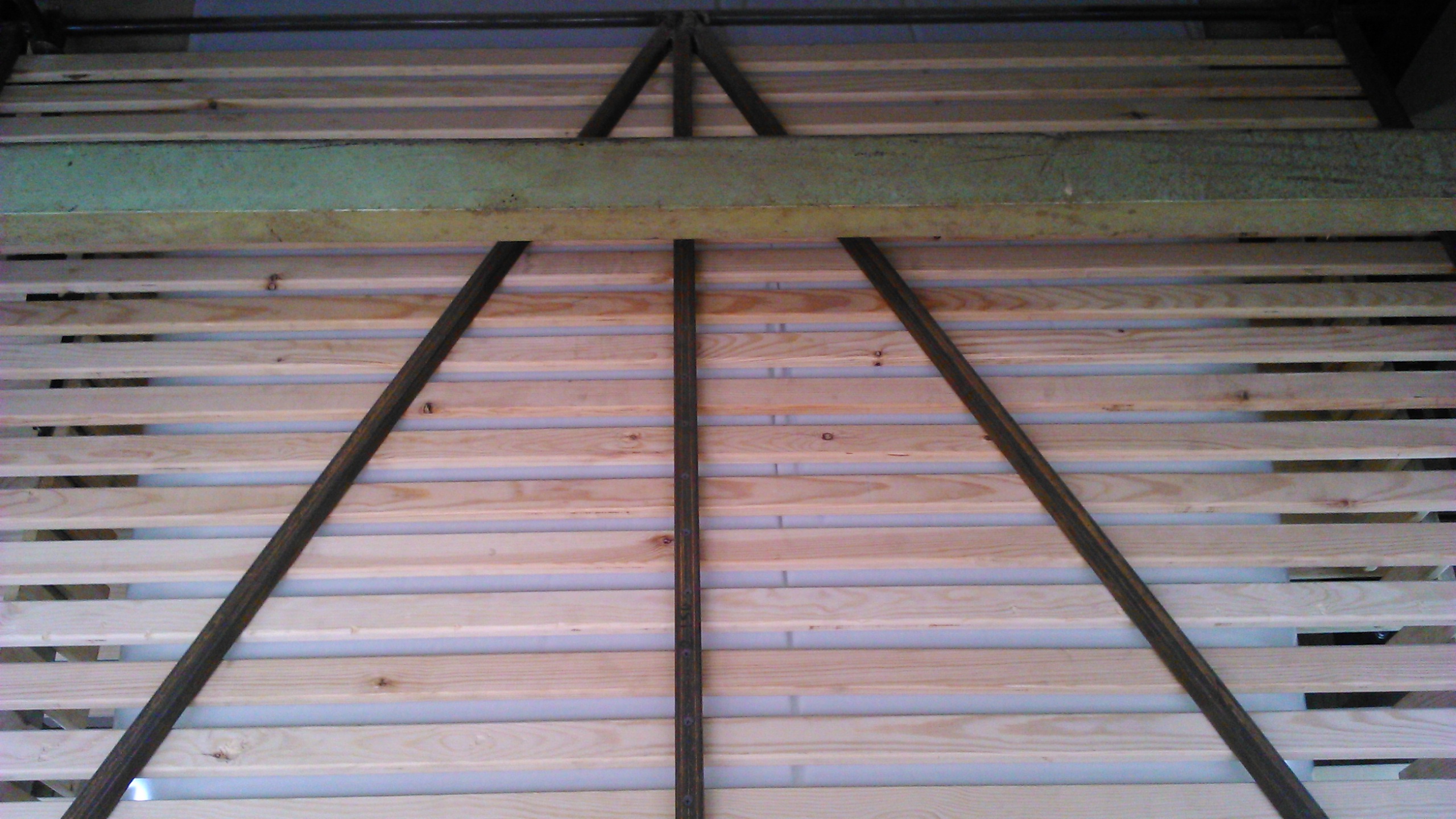

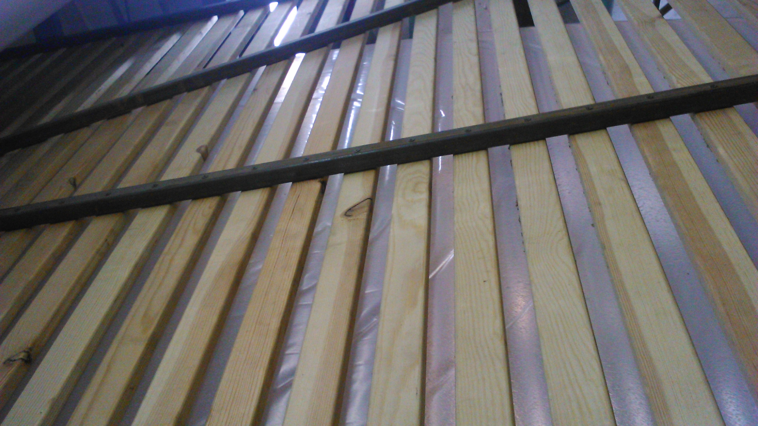

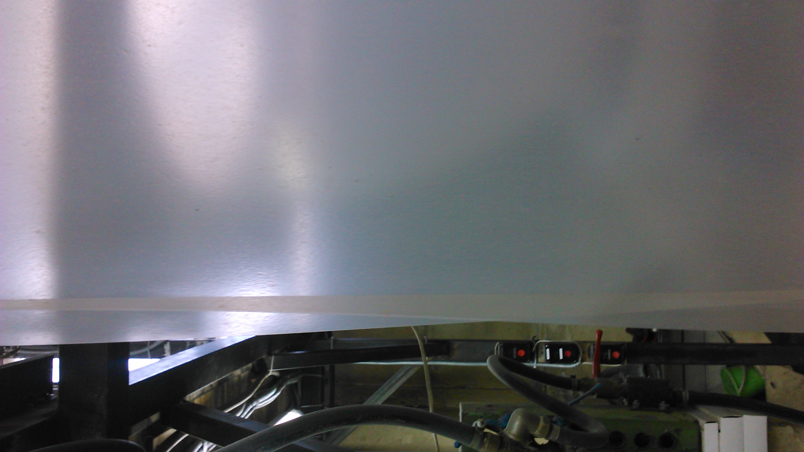

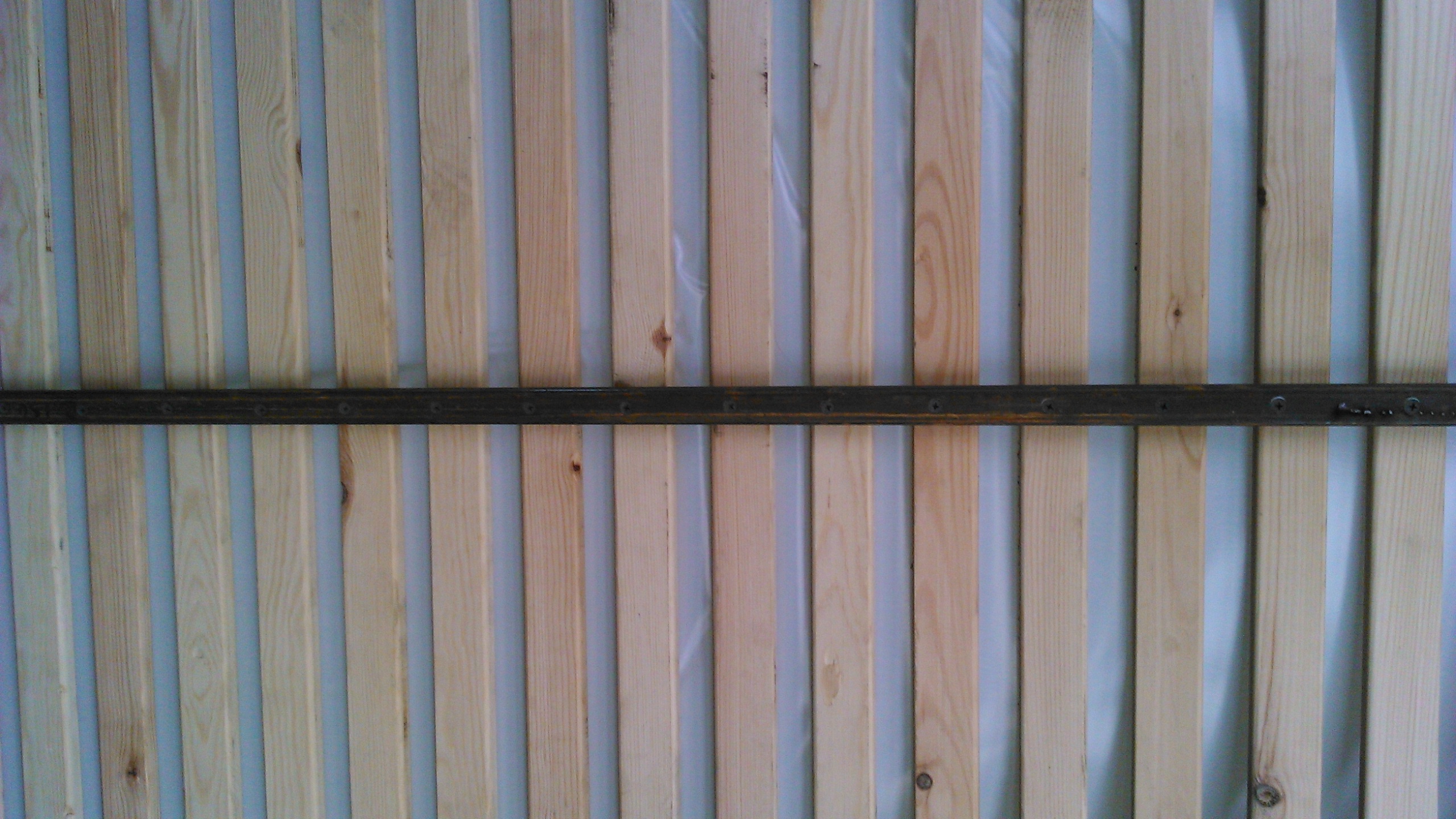

Всем привет. Проблема со складками на рукаве пленки. Есть вопросы: какой зазор между "штанинами" на входе в тянущие валы рекомендуется? В чем причина боковых складок? Уточню, что складка проскакивает периодически раз .1-3 мин. Проблема появилась после того, как проточили тянущие валы (убрали посередине зазор от выработки). Где можно почитать о рекомендациях по настройке тянущего устройства, силы сведения тянущих валов, силе натяжки полотна между тянущими и промежуточными валами? Спасибо

Складки с краев если головка не попадает точно под отвес опущенный с валов ,кривой пузырь ,сильно зажат чулок рейками уложенными на рейки штанов ,биение кривого вала при сильном сжатии валов ,чрезмерное сжатие штанов при очень горячей и нескользкой плёнке при высокой скорости вращения головки . Попробуйте снизить сжатие валов ,и увеличеть зазор между верхней частью штанов ,а с натяжкой вероятно чем слабее тем лучше .
