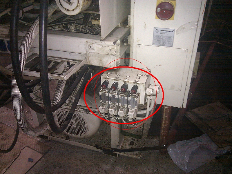

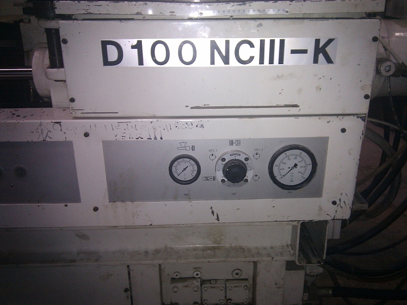

Хозяева купили ещё одну ретро-машинку. Сегодня запускал в работу.
От предыдущей D 150NC III отличается .
Интересует назначение этого блока.
Изначально впрыск происходил очень медленно, практически на месте, но при этом манометр выдавал полное давление.
На этой самой балде рукоятки кранов были закручены. Когда их всех вывернул- впрыск пошёл.
Ещё бы документацию на это чудо...

Есть Demag с буквой Р, а есть с бувой К (Ваш).
Р - с пропорциональным управлением.
К - с дискретным. Стоит набор клапанов, комбинируя которые получаем различные скорости или давления.
Предположу, что этот блок клапанов выполняет ту же функцию, только по отношению к впрыску.
Как они маркированы?
У Demaga тысяча вариантов исполнения.

agent_serg писал(а): Как они маркированы?
4DF 2.1-2.4 - это на вертушках. И это сторона впрыска.
agent_serg писал(а): У Demaga тысяча вариантов исполнения.
И они меня загонят в гроб или в дурдом. Эти вертушки ведь ни как не фиксированы или пломбированы, крути не хочу кому не лень! Гидросхемы нету...ничего нету...

На Куасях 90-х годов тоже наборы этажерок таких есть. Комбинации включений. У меня к сожалению по Демагам всего одна схема. Современного Демага. Кто нибудь подкинет. Демаг ведь популярен. Вот с древним хуже. Мало наверное кто сохранил схемы.
