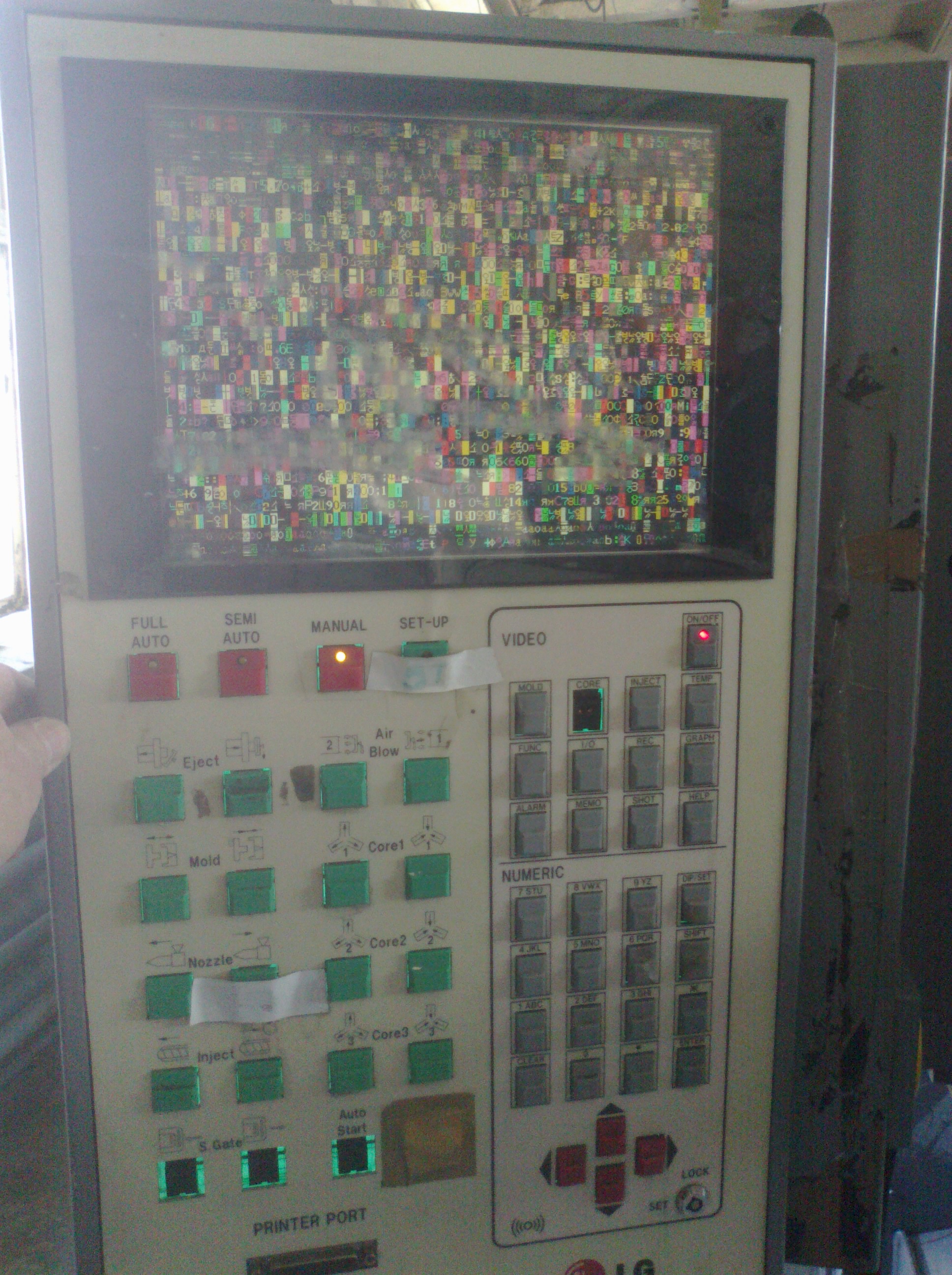

Имеем такое изображение на мониторе. Если у кого была такая проблема подскажите с чего начать пожалуйста?

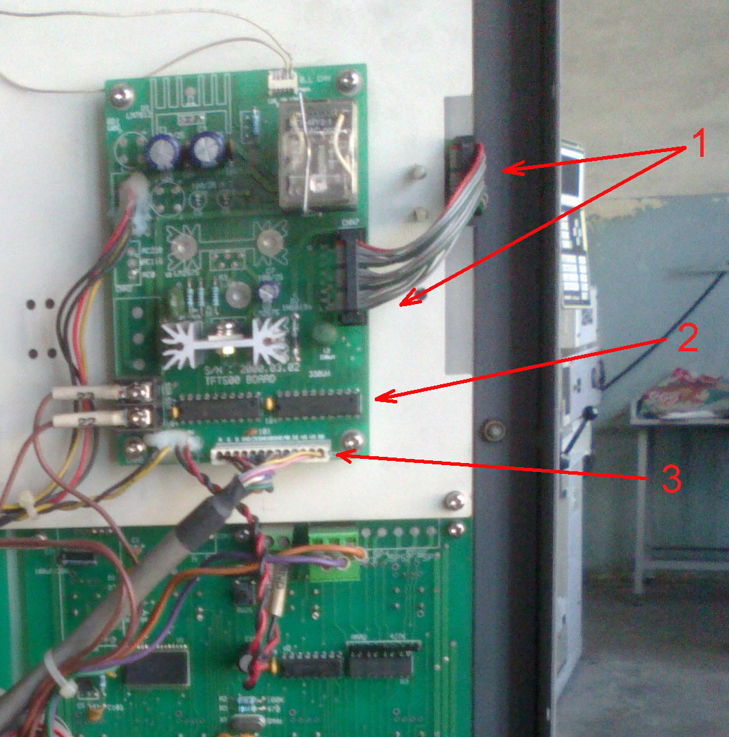

Я бы начал с проверки разъёмов и шлейфа (1).
Потом проверил бы разъём и кабель (3).
Похоже видеосигнал проходит через буфферные микросхемы (2). Их бы тоже посмотреть.
На второй фотке виден 15-ти пиновый разъёмчик. Это случаем не VGA? Если он, то может попробовать монитор подтыкнуть? Что это вообще за платы на второй фотке?

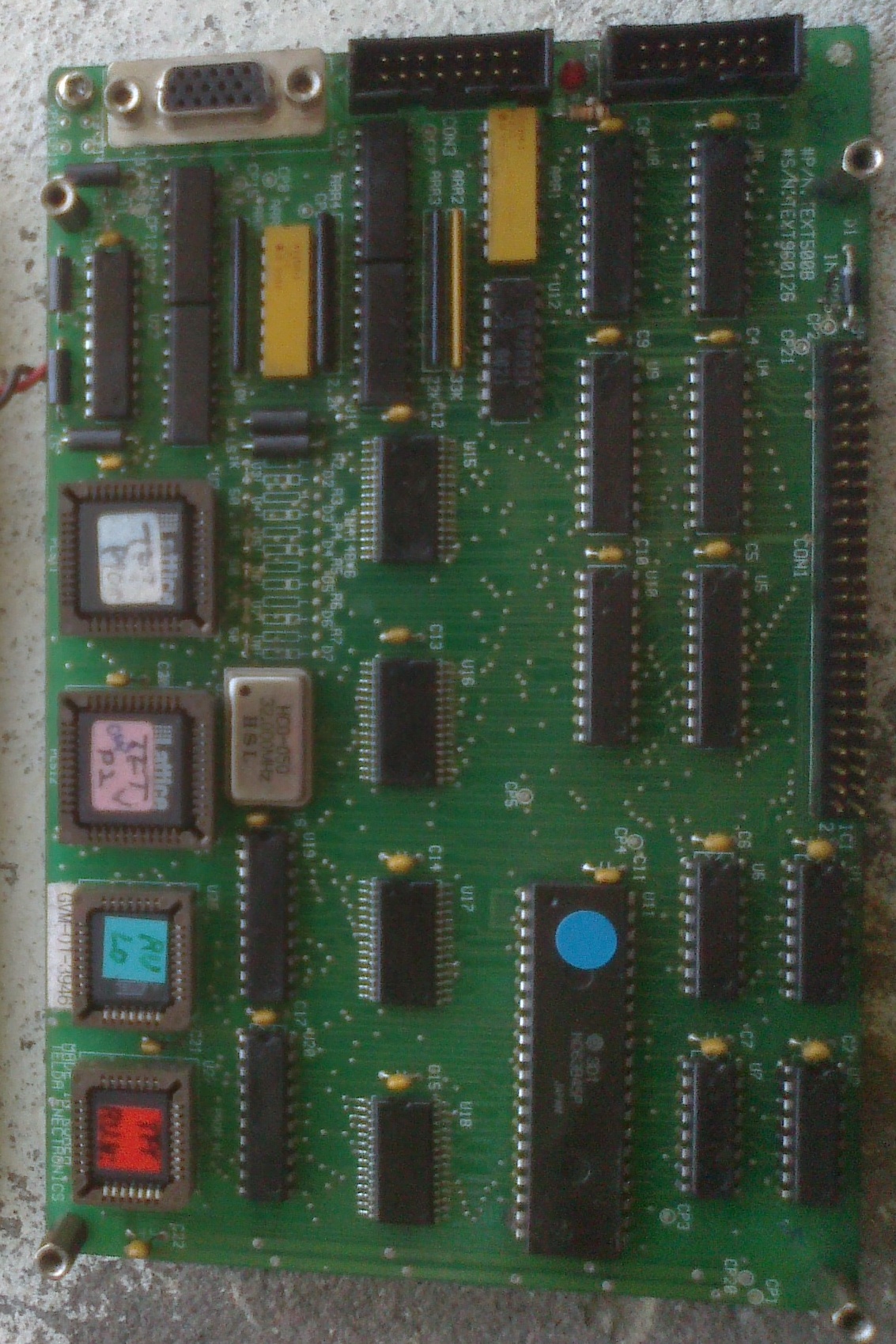

Судя по картинке на мониторе, а там вполне разборчивые знаки, то ошибку надо искать в процессоре, что формирует информацию для монитора.

На монитор идет кабель как раз с той платы где 15-ти пиновый разъем(с него). С других двух разъемов идут кабеля на клавиатуру и кнопки на панели. Они работают. Маленькая плата на самом
мониторе это "TFT 500". Две маленькие микросхемы (2) это HD74HC245P. Если снимает большой разъем (3) с этой платы, то на дисплее есть только небольшая подсветка без изображения. Такой платы и монитора нет, чтобы выяснить кто виноват. Попробую поменять для начала HD74HC245P, больше нет ничего пока под рукой. Насчет подключения монитора SVGA есть вопросы по подключению. Разъем на плате 15-ти пиновый похож на SVGA но с распайкой не совсем понятно. Прикладываю маркировку разъема (3) платы TFT500.
РАСПИНОВКА РАЗЪЕМА НА ПЛАТЕ TFT 500

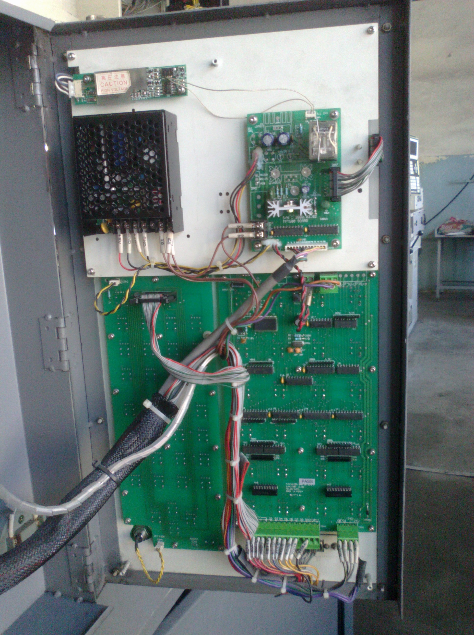

Здравствуйте.... имеем подобный агрегат,периодически монитор глючит,но картинка не как у Вас.... У нас проблема в разъеме к дисплею, на фото вида сзади, самый правый разъем,сверху.... Поджимаем его свернутой бумажкой....
