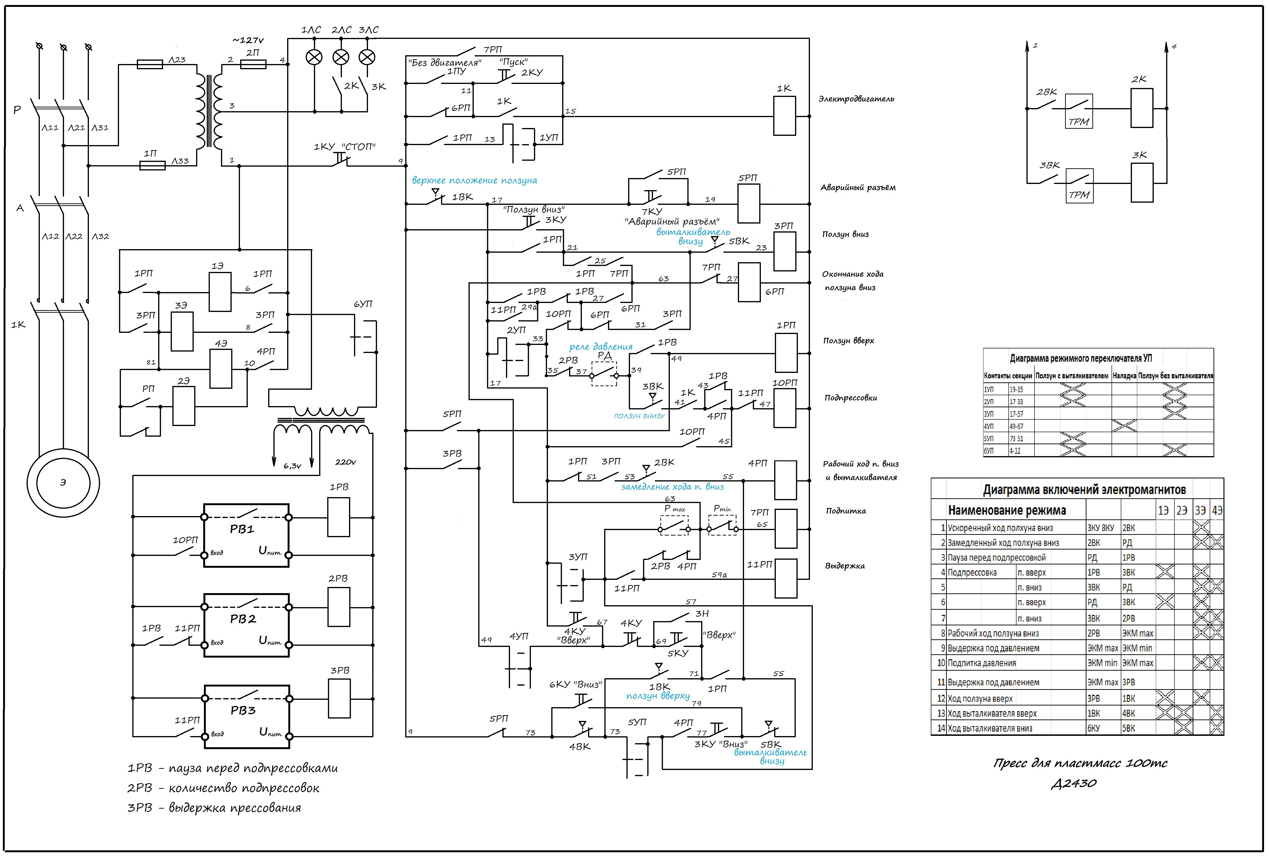

Нашёл электрику в тырнете.

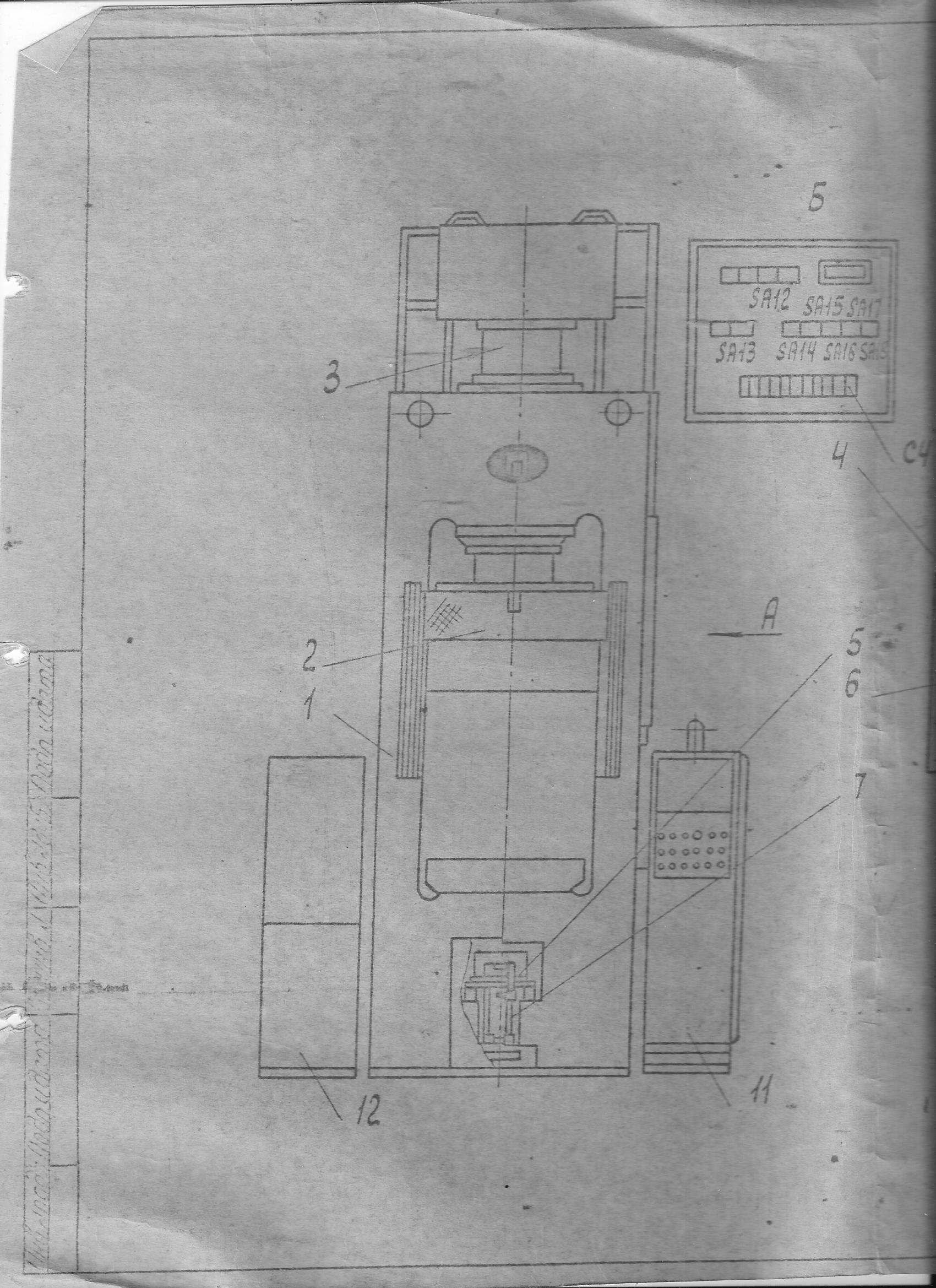

Если ещё актуально, кое какую документацию, оказывается, не растеряли. Но если только пресс ДЕ. Исполнение как на рисунке.
